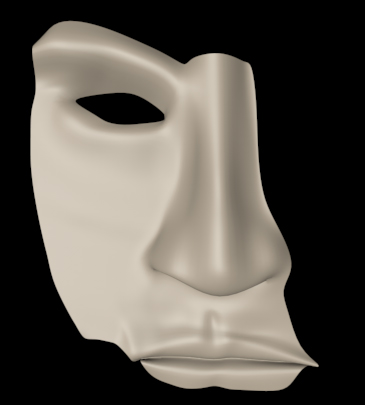

Ragazzi so che non potete giudicare nulla poichè è un piccolo pezzo di volto tuttavia vorrei sapere da voi come sto procedendo.
E' un accenno di mesh buona oppure ha difetti?
Inoltre non ho ben capito come usare lo strumento setta punti quando capitano
errori o i classici buchi nella mesh, in tal caso si usa setta punti vero?
ho inserito il poligono in un hyperNurbs e ho applicato anche il tag Phong per tentare di renderlo il piu' liscio possibile solo che ho problemi con lo strumento coltello, quando clicco con il coltello mi genera solamente nuovi punti non crea i poligoni e una tontinuazione della rete.
Ma non è che oltre a cliccarci devo usare un tasto da tastiera come per l'aggiunta del punto ctr per esempio?

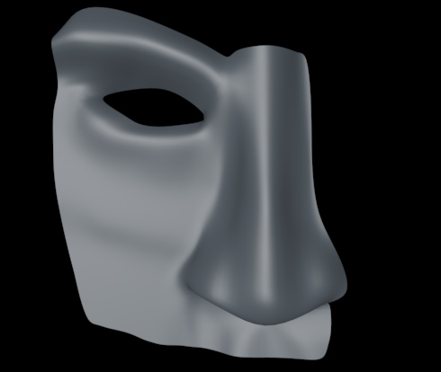

Ho cercato di andare un pò avanti ecco come procede sino ad ora.

:shock: Non stai usando la simmetria?
Guarda, si vede che è molto piatto e ciò per colpa dell'assenza di un riferimento laterale.
Se sei bravo a disegnare, createli tu, se no cerca su internet o scatta delle foto ad un soggetto.
Hai chiesto un parere sulla mesh, ma per poterlo dare, devi postare l'immagine in wire.
Tornando alla simmetria..se non la stai usando..usala. :]
Cancella la parte di viso dove non c'è l'occhio. Lascia però i punti che si trovano al centro ed inserisci la mesh appunto in una simmetria.
Noto che sei agli inizi e non è male come inizio. La modellazione 3D persino per chi ha a che fare con la modellazione reale di soggetti (argilla, cernit, ecc) spiazza i primi tempi.
Continua a far pratica. E se puoi..riprendi un soggetto da capo con immagini di riferimento adatte, se no ti complichi di parecchio il lavoro.
