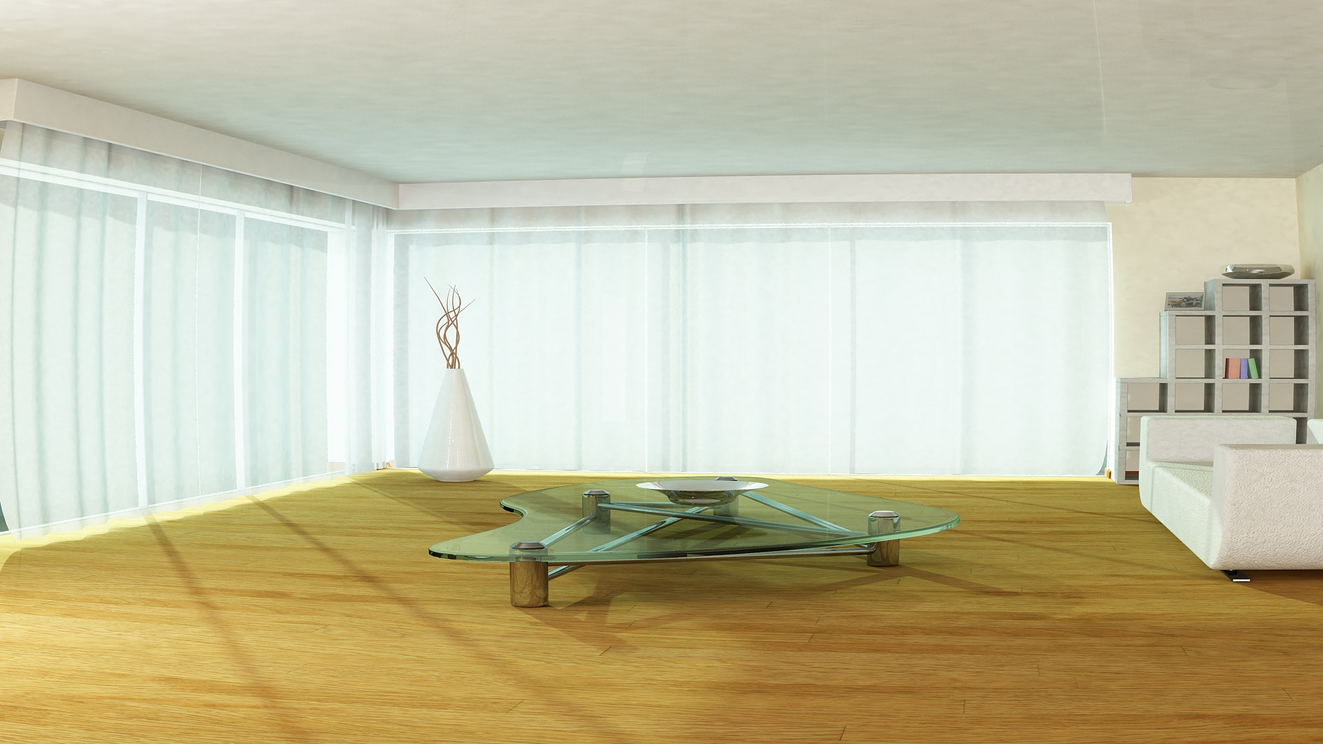

Ok fatta sta prova!! e credo che stia un pò meglio... :)
però non so come levare quella fastidiosa bombatura ai lati...
cmq le tende rallentano un casino i tempi di rendering...
inoltre mi sa che è scappato una spunta sul canale speculare al soffitto u.u

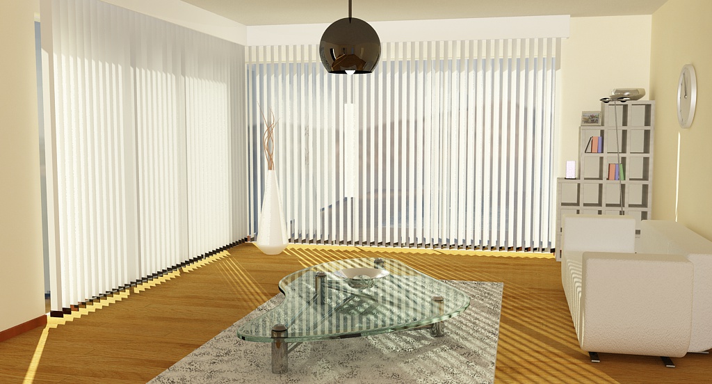

Sisi ho usato quello, ma il tag VrayCompositing mi prende troppo tempo nella renderizzazione...ho risolto cambiando il tipo di tende XD
poi x la camera non ho messo nessun tag vray (che tanto ancora non la so usare, e se conoscete qualche tutorial a riguardo mi fate un favore immenso :D ) mo che finisce di renderizzare vi posto il risultato u.u

prosax wrote:Sisi ho usato quello, ma il tag VrayCompositing mi prende troppo tempo nella renderizzazione...ho risolto cambiando il tipo di tende XD
ma il tag VrayCompositing a cosa lo hai applicato?

prosax
Posts: 50
Joined: Fri Apr 01, 2011 3:30 pm
Re: primo rendering vray
Post by prosax »
l'ho applicato all'oggetto tende...no?? O_o
dicos
Posts: 103
Joined: Thu Mar 09, 2006 4:30 pm
Post by dicos »
perchè? se usi il vray2sidematerial non c'è bisogno di usare il tag compositing
prosax
Posts: 50
Post by prosax »
ecco svelato l'arcano :idea:
mo provo a vedere u.u
PS inutile prendere il libro, mi sa che verrò a farmi direttamente il corso completo u.u
prosax
Posts: 50
Post by prosax »

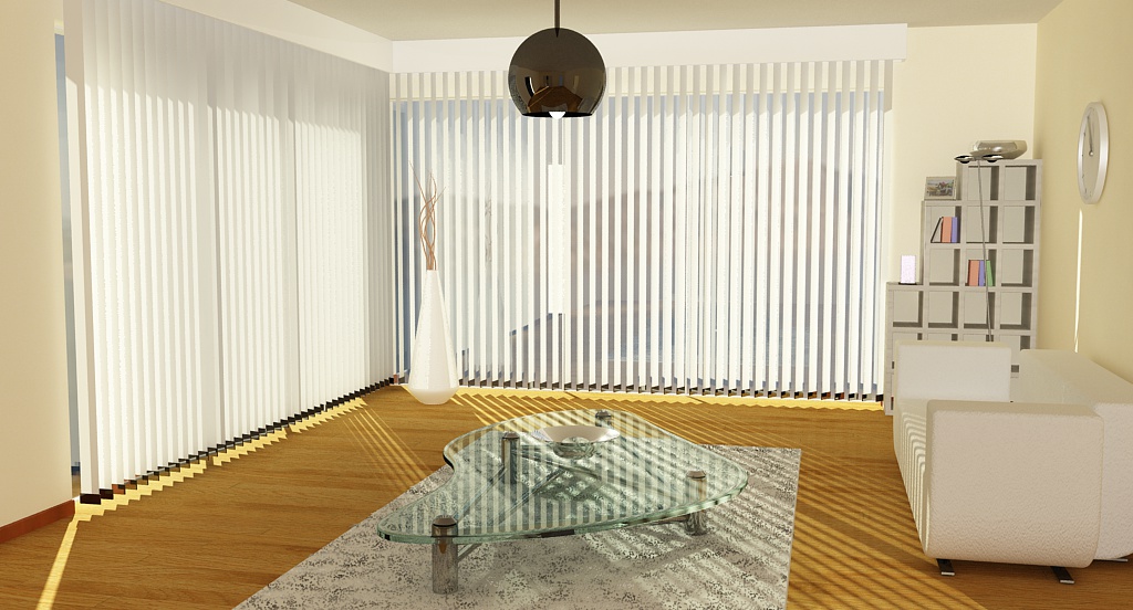

finito u.u
prosax
Posts: 50
Post by prosax »
senza il compositing non da l'effetto semitrasparente :(
