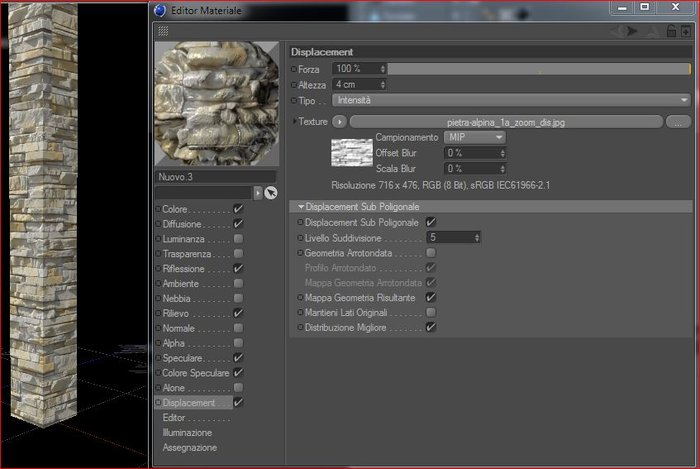

Re: villetta bifamiliare
per la formazione del materiale farei così:
