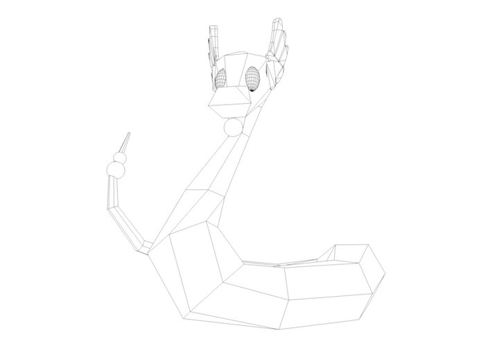

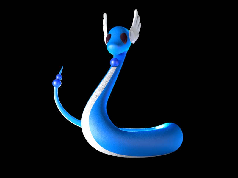

finalmente rieccomi!! ...è passato un po' di tempo ma si sa... è tiranno!!!
allora... ho rimodellato il mio bel pokemon partendo da un poligono (di forma esagonale) e poi via di estrusioni!!! ...poi i punti risistemati con il p2p... questo il risultato:
per specifica vi dico che le sfere e le ali non le ho rimodellate ma prese dalla vecchia modellazione e che sta volta ho tralasciato il BP!!!
...che ne dite... va meglio???
renxo
Posts: 2256
Re: Il mio primo Character (?)
Post by renxo »
beh, molto meglio... ma inserisci nella mesh principale anche le sfere che ci sono sulla coda e sotto la testa, cosi usando bodypaint fai tutto assieme :D

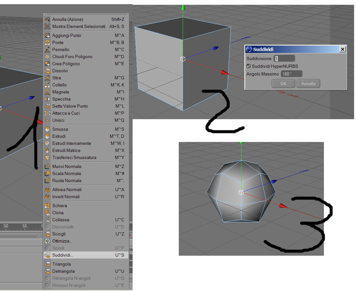

ps: sto provando a creare le sfere dalla mesh... ma mi vengono delle cose tutte sformate e decisamente schifose!!! ...come faccio a fare delle sfere decenti attaccate alla mesh???

ritmicamich wrote:come faccio a fare delle sfere decenti attaccate alla mesh???
prendi una cubo e rendilo editabile, poi vai in modalità FACCE e tramite la pressione del tasto destro del mouse seleziona SUDDIVIDI.
Poi metti la spunta a SUDDIVIDI HIPERNURBS (che ti permette di avere la stessa suddivisione di una HN resa editabile) e avrai la tua mesh... cancella un poligono e connettilo alla tua mesh... aggiungi al limite un taglio per avere lo spigolo desiderato.
