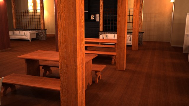

Ciao Flow :) lo so che non volevi offendermi. Da chi è più bravo io sempre disposto a imparare e a correggermi per cui il tuo aiuto, come quello di chiunque altro, è sempre utile :)
Ti allego un'immagine da un'altra prospettiva e con tutti i dati.
Irradiance map + Light Cache.
LC calcolata prima e caricata da file.
LC : Sub 2000 Simple 0.02 World Passes 12 Filter Type Nearest Inter. Sample 10 Depth 100
Calcolo dei PB e SB in LC e salvata su file.
Poi PB : IM SB : LC
IM : Min/Max -4 e 0 Hem. Subdiv 79 Interp Sample 35 Int. threshold 0.76 Normal threshold 0.54 Dist. Threshold 0.5
Show Calc phase
Options : disattivato il displacement ( non riusciva a calcolarlo perchè troppo pesante )
Antialiasing : Adaptive Sub. Min/Max -1 e 2 Jitter 0.1 Threshold 0.1 Normal Threshold 0.1
DMC Sampler : Adaptive Amount 0.85 Min. Samples 16 Noise Threshold 0.01 Gsm 1
Displacement : Amount 1 Edge 4 Max sub 32 View dependent
Camera : iso 500 fstop 4.2 shutter 180°
Luci dentro lanterne cinesi : Luce area, 80 W sfera con raggio 5 cm Ombre attive e subdivision 8
Sono 4 x colonna
Muro : Colore giallo 80% brightness con texture disturbo mix 0.02
Speculare Spec. Layer Trasp : 39 % Hilight glossy 0.4
Bump con texture disturbo 0.2
Pavimento : Texture 5000x1650 Brightness 80%
Specular Spec. Layer Trasp 90 % Hilight g. 0.5
Reflection Layer : Texture B/N 100 % 5000x1650
Bump : Texture 5000 x 1650 Amount -1
Nessuna ripetizione della texture.
La texture del muretto è una delle poche che ho scaricato dal sito e se non sbaglio dovrebbe essere pietra 7. :)
Al muretto come alle colonne ho aggiunto un vraydisplacementmaterial caricando come mappa di spostamento la texture in B/N usata nel bump. Ovviamente ognuno con la sua mappa sempre a risoluzioni alte.
Sinceramente non so quanto possa influire la dimensione della texture sui tempi di render dell'immagine.
Nel render ci sono oggetti anche privi di texture perchè in realtà mi piacerebbe capire prima come ottimizzare i tempi di render. Soprattutto per fare una animazione.
Il render finale dell'immagine allegata senza calcolare i tempi per la LC ci ha impiegato 22 minuti.
Sicuramente da qualche parte sbaglio e sicuramente c'è la possibilità di ottimizzare. :)
Addirittura per ottimizzare avevo eliminato le luci attorno alle colonne e ne avevo create solo 4 dall'alto, altro non è che la prima immagine postata. Sperando che questo potesse ottimizzare i tempi. In realtà così non è stato.
La domanda che mi pongo è avrebbe senso utilizzare i globi di luce e non la GI in Vray per velocizzare il tutto ?
O converrebbe utilizzare AR 3 ?
Spero di aver messo tutti i parametri.
Grasssiieeee :)

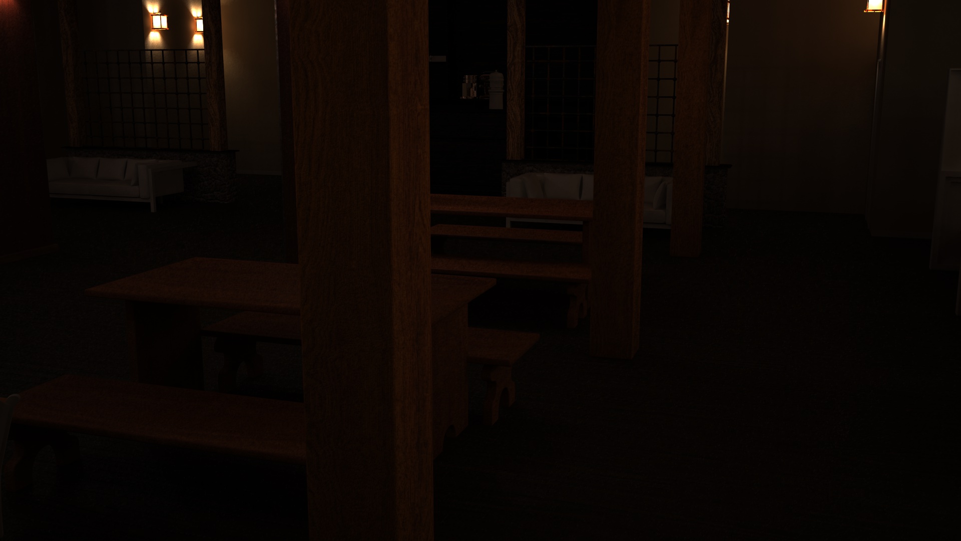

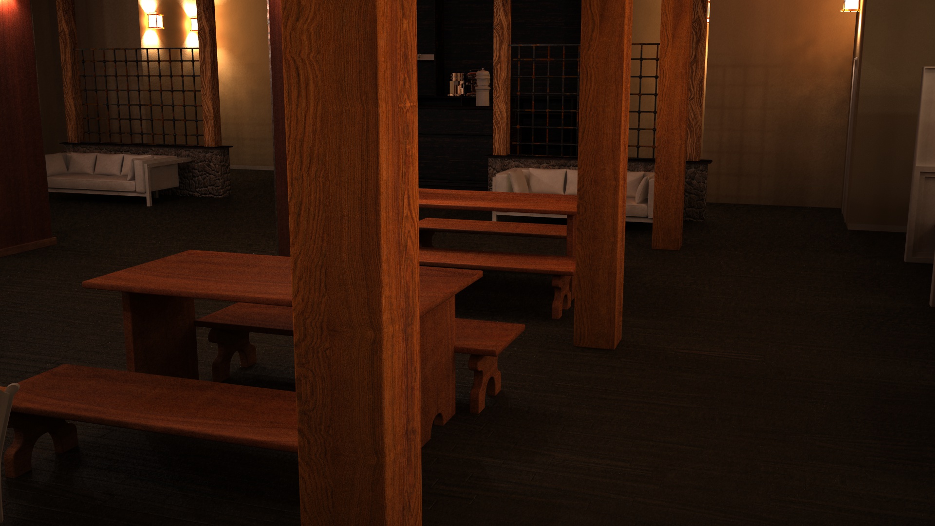

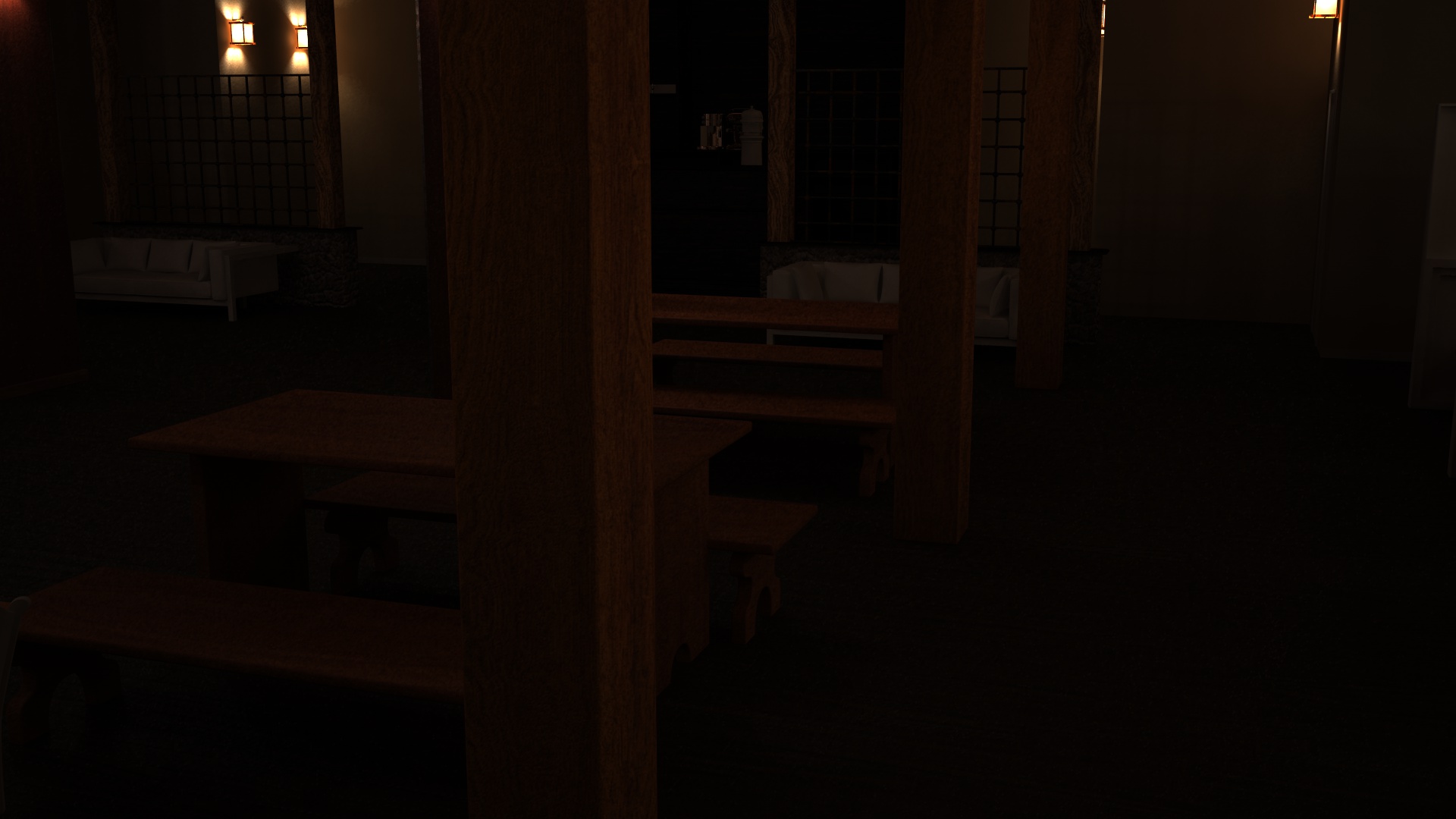

Ciao FlowBox,
Ho fatto esattamente come hai detto tu. Ti posto due immagini anche con il pavimento cambiato. :)
1° Immagine dove il pavimento è lo stesso :
Tutte le luci le ho dimezzate portandole a 40 W
Ho eliminato tutte le immagini dai canali di riflessione
Camera : ISO 500 F 4.2 ( Iso dimezzata )
No displacement No Ambient Occlusion
2° Immagine con pavimento diverso :
Cambiato pavimento ovviamente
dimezzata la ISO - 250
Ho notato che impostando il preset suggeritomi alla fine i parametri erano molto simili. Nella LC avevo fatto fare una passata in più.
I tempi per entrambe le immagini è sempre intorno ai 21 min.
Grazie dell'aiuto :D

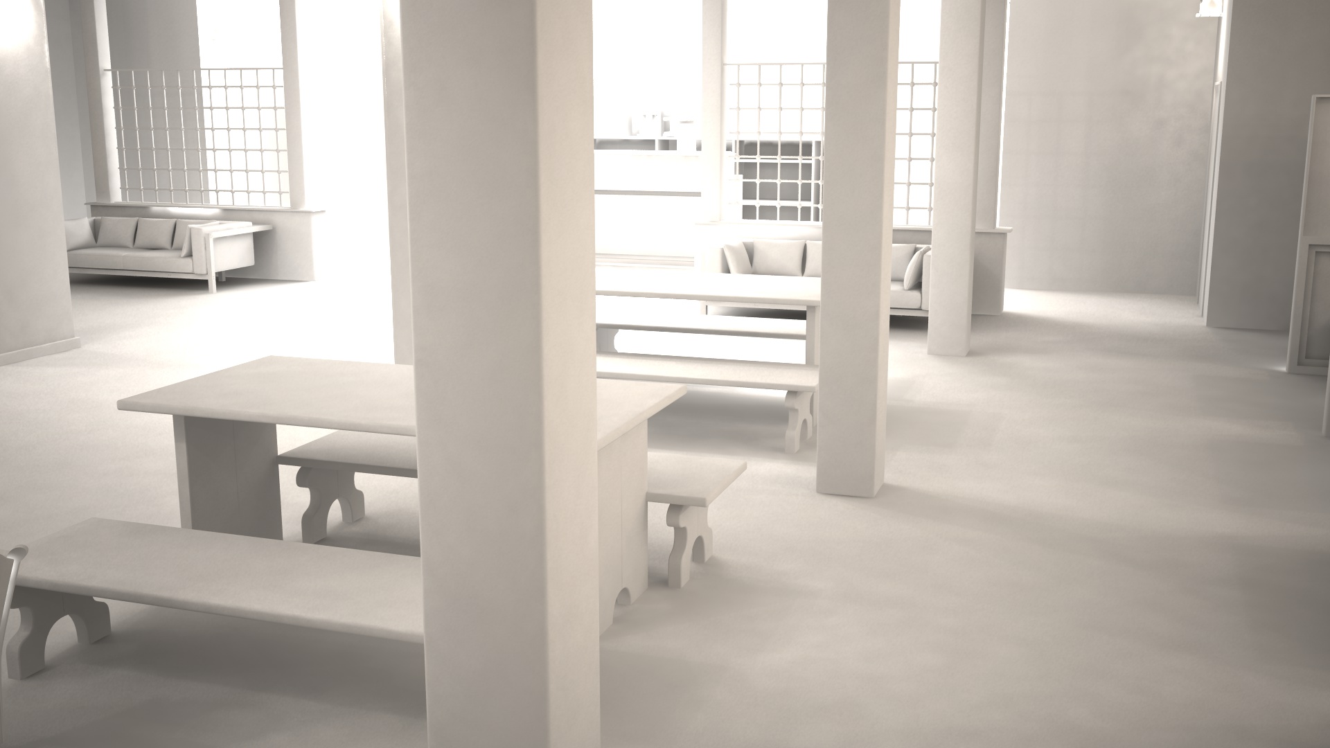

ok.... originalmente ti avevo consigliato di fare i render senza materiali... è molto semplice, vai in vray > options e metti la spunta su override materials
se renderizzi con i materiali non capiamo la luce e non abbiamo metodi di paragone per i tempi di render
quando capiremo come va messa la luce cercheremo di scoprire perche i tuoi materiali non riflettono

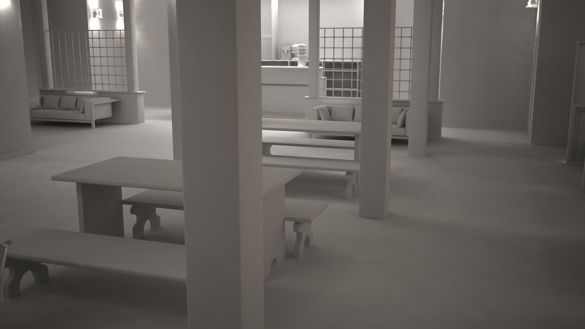

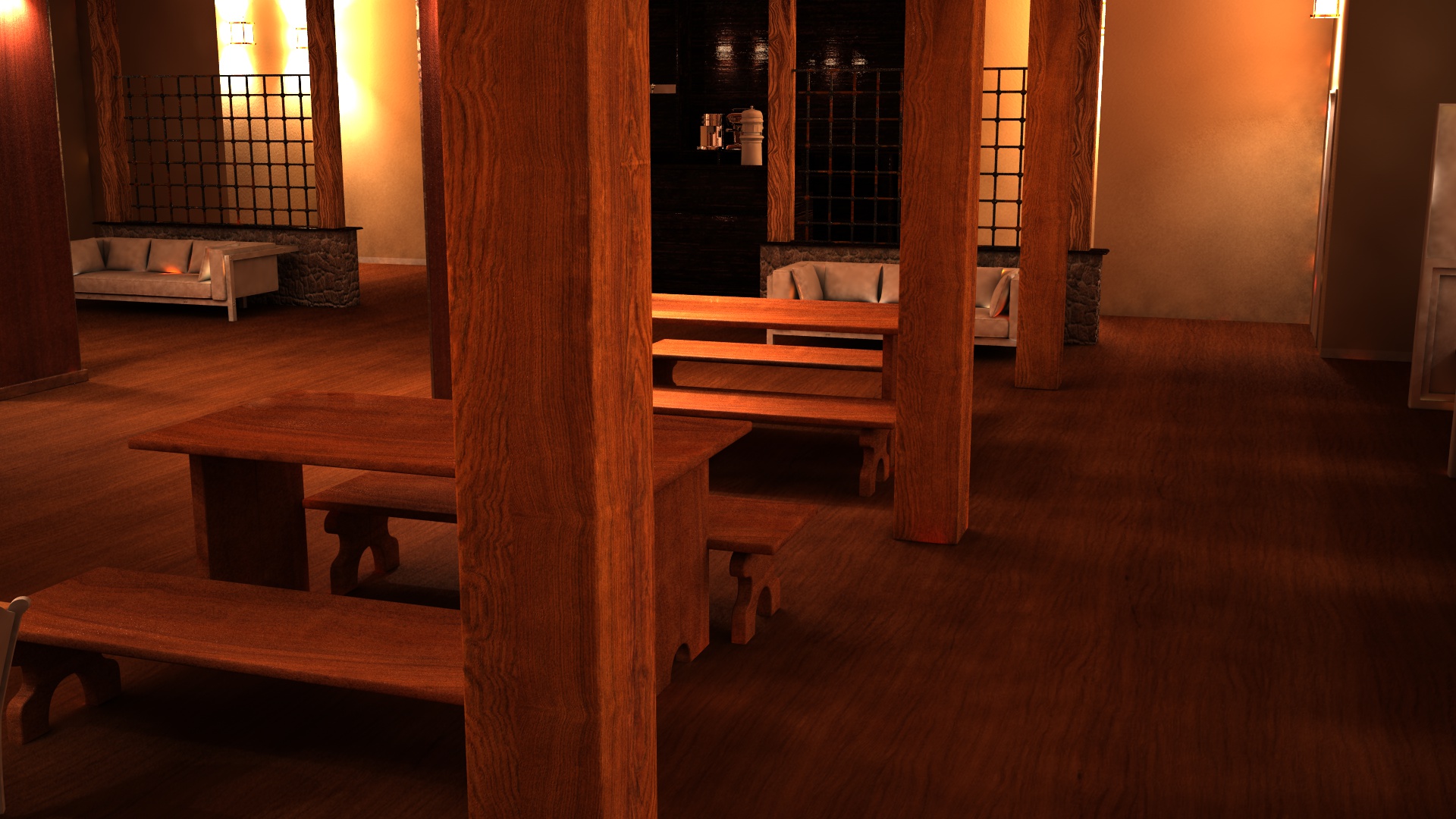

flowbox wrote:ok.... originalmente ti avevo consigliato di fare i render senza materiali... è molto semplice, vai in vray > options e metti la spunta su override materials
Ho fatto una prima prova e l'immagine risultava sovraesposta ! :o Ma anche di tanto per cui ho dimezzato l'apertura del diaframma. Ho renderizzato sia con i materiale che senza lasciando sempre lo stesso tempo diaframma.
Questi sono i risultati.
Senza materiali : 6min 50 sec
Con materiali : 11min 18 sec
Entrambe a ISO 250 F-STOP 8 SHUTTER 180°
L'immagine con i materiali risulta troppo scura anche se ci ha messo meno tempo a renderizzare rispetto alle precedenti. :shock:
flowbox
Posts: 2545
Re: Vray render senza GI
Post by flowbox »
abbassa ancora un po le luci ed apri molto il diaframma o aumenta gli iso... senza materiali deve essere sovraesposta

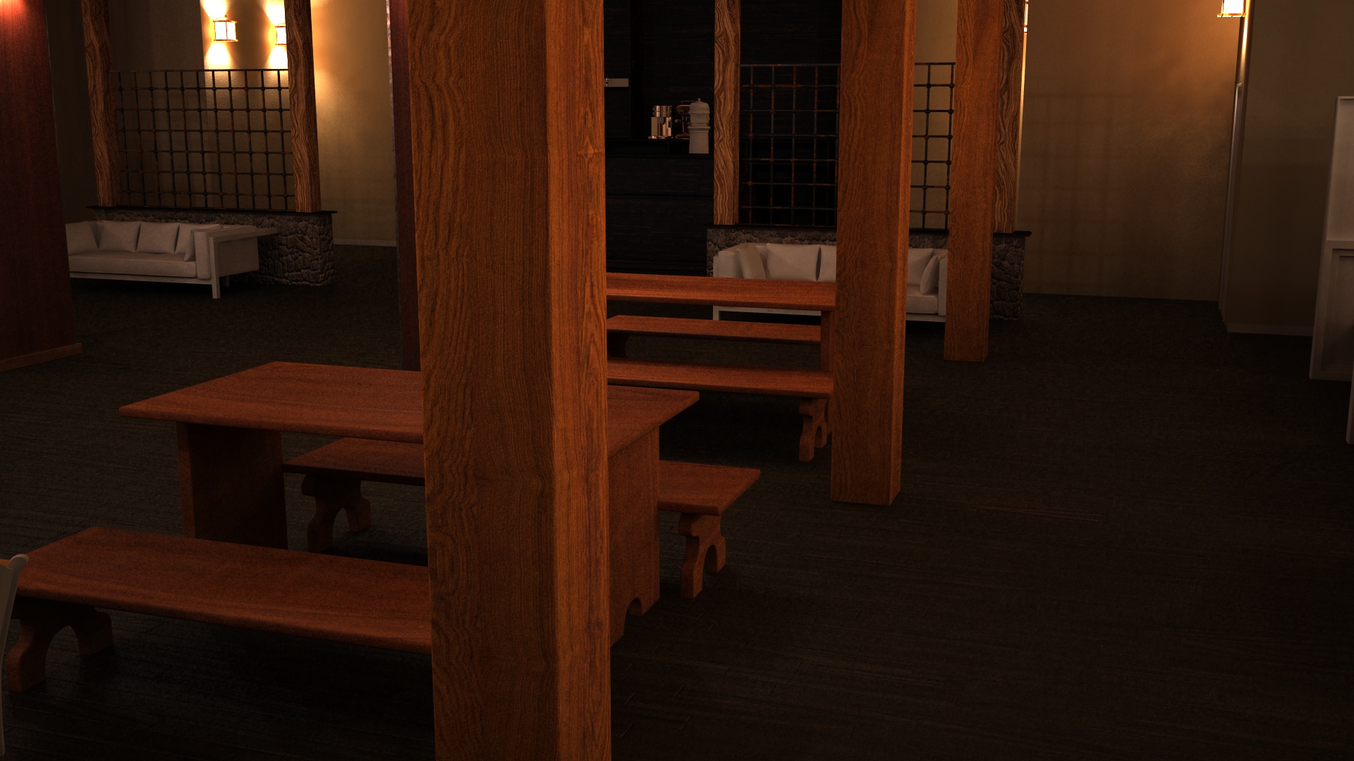

Trasparente
Posts: 114
Joined: Mon Apr 27, 2009 11:29 am
Post by Trasparente »

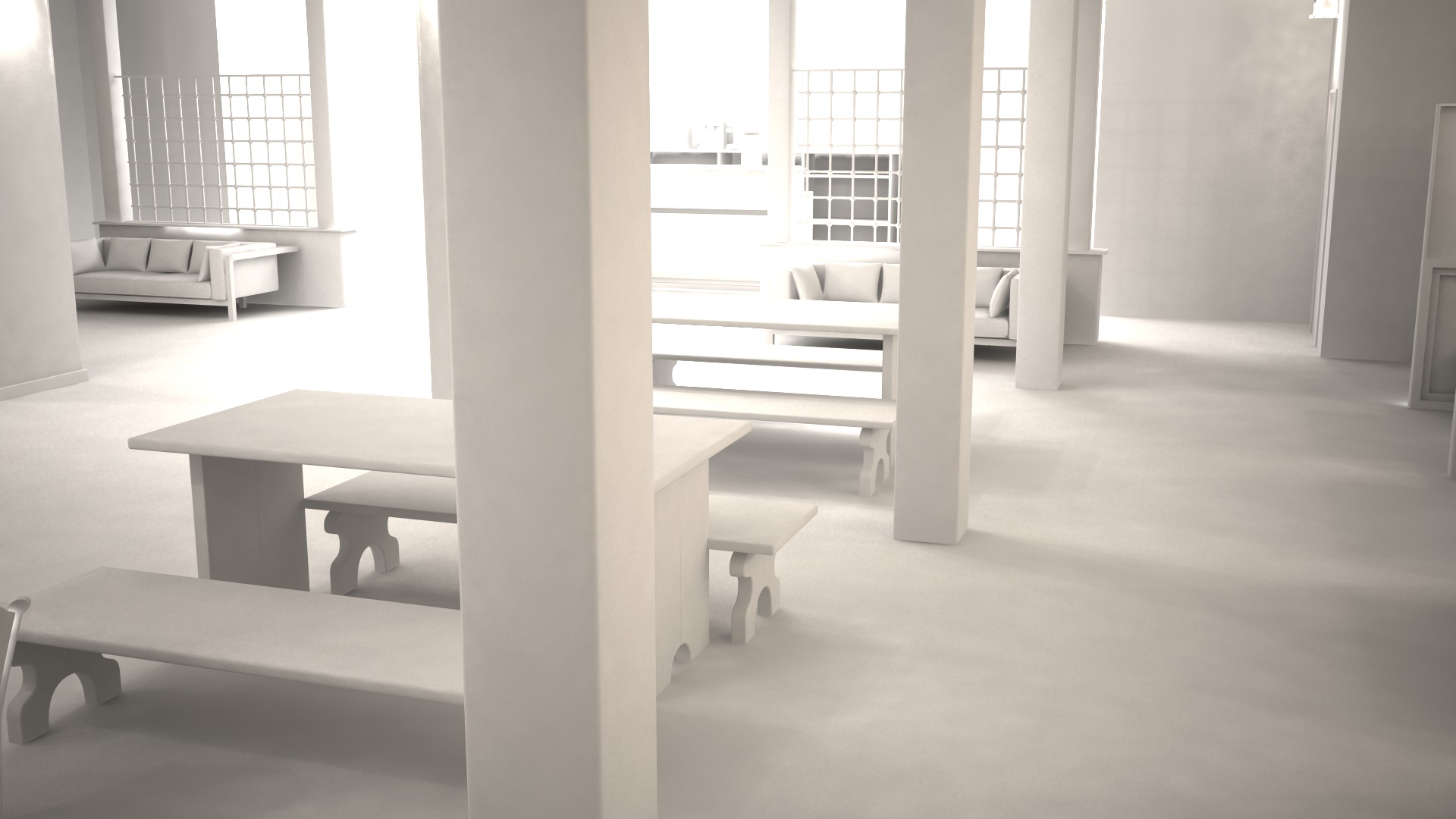

flowbox wrote:abbassa ancora un po le luci ed apri molto il diaframma o aumenta gli iso... senza materiali deve essere sovraesposta
Questa volta ho abbassato le luci e aperto il diaframma
ISO 250 4 F-Stop
Luci a 20W
Tempo di render 9 min e 08
E' per caso troppo sovraesposta la zona del bar ? :) Va bene così la luce ?
flowbox
Posts: 2545
Post by flowbox »
mi pare vada bene...
sto facendo alcune prove con un'ambientazione simile alla tua e comunque illuminare solo con le lampade alle colonne risulta difficile... almeno per me
purtroppo il mio pc è super scarso.. un vecchio dual core E2200 e faccio na fatica immane a provare i parametri... comunque dovrebbe aver quasi finito un render di prova... appena fatto lo posto
