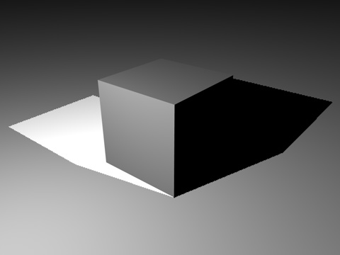

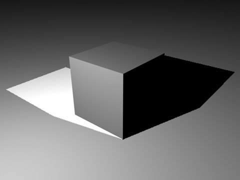

Mi esce un immagine tutta nera, se invece faccio il contrario, cioè metto un valore positivo alla luce senza ombra e il negativo alla luce con ombra vedo l'allegato, se era questo che chiedeva non avevo proprio capito :shock: :roll:

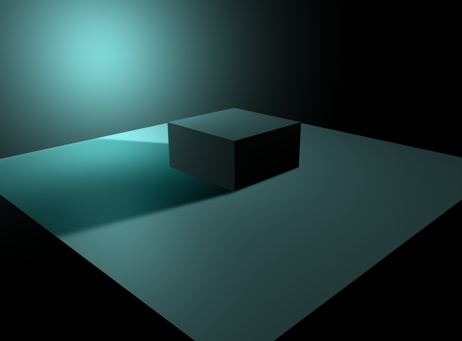

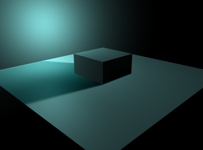

Come giustamente diceva Arkimed, devi illuminare la scena con un'altra luce.
Prova poi a spostare la luce "di illuminazione" e vedrai che l'ombra generata dalle due luci lum+ e lum- resterà fissa nella sua posizione.
Guarda questa immagine.
L'ombra è generata da una luce che "non illumina", infatti il piano, a destra non riceve questa luce. Si vede l'ombra ma non la luce.
La scena è illuminata dalla luce azzurra (che in questo caso) non genera ombre.
E' un po'contro le leggi della fisica, anch'io non avevo capito inizialmente.
(e tutt'ora non capisco fino in fondo a cosa serva effettivamente nella pratica :)

In realtà in quel modo ottendo che ho luce solo dove dovrebbe esserci l'ombra dell'oggetto, mentre dove dovrebbe esserci la luce c'è ombra, infatti se aggiungo una nuova luce questa genera l'ombra diversa, ma brucia la vecchia zona d'ombra perchè in realtà li c'è luce :shock: :shock: :shock:
Allego perchè altrimenti non ne usciamo vivi! :lol:
