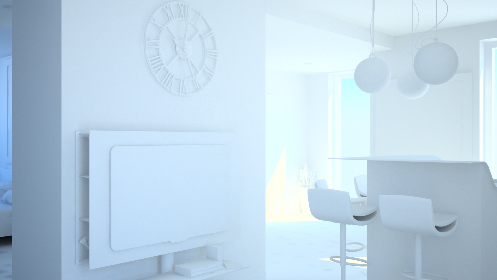

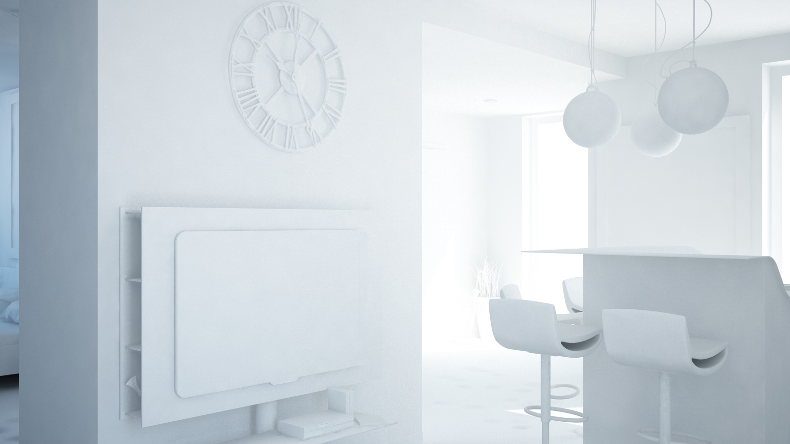

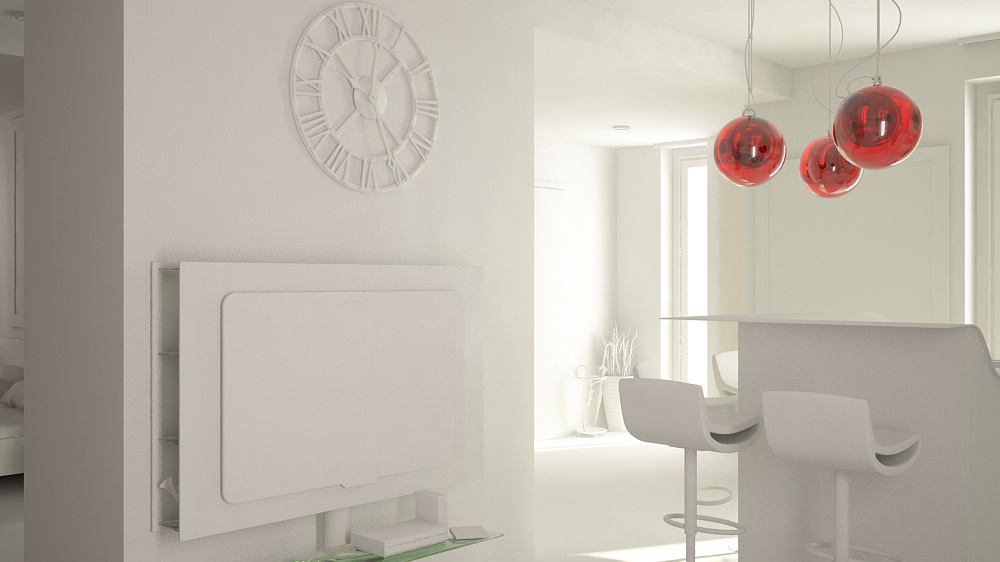

allora, ho messo una GI medium di preset.
poi ho fatto un po' di prove: non toccando l'fstop, ho provato con gli stessi arametri usati fin ora, poi con DM e BM a 1, e poi con BM a 0.8.
infine ho provato con DM a 1 , BM 0.8 e fstop a 4

ragazzi posso chiedervi una cortesia?se vi mando la mia scena, potreste farmi vedere come l'avreste illuminata voi, di parametri intendo, mantenendo quindi la posizione della luce infinita per avere un riferimento per le differenze???

fai, sarei curioso di fare una prova :)
cmq per selezionare 1/2 nella light cache metti la spunta a override LC subdivision

anche pm, cmq non cambia nulla, giusto poco poco di qualità in più, praticamente te la suddivide a un mezzo della risoluzione originale dell immagine :)

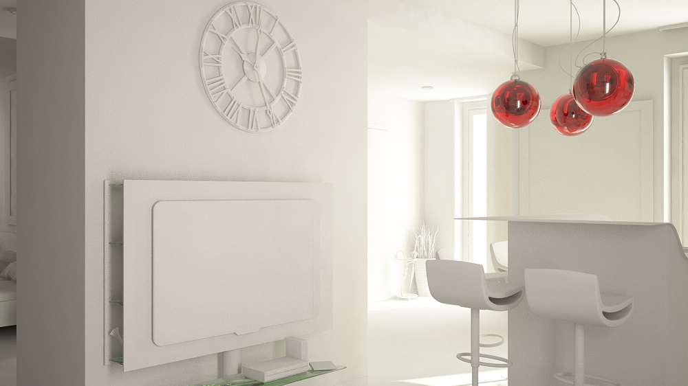

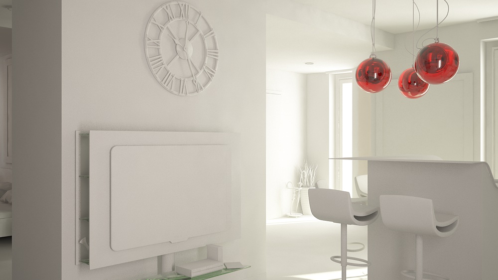

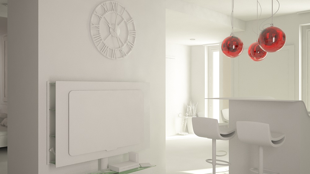

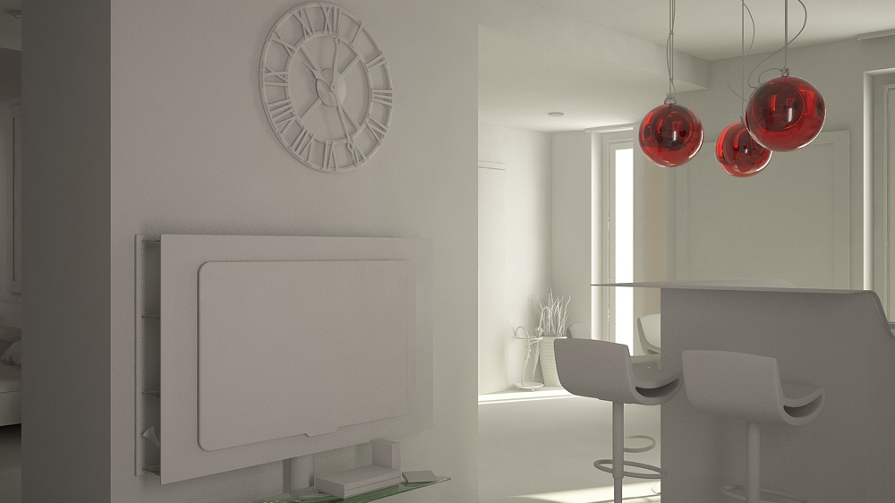

ecco, allora, ho fatto una cosa molto molto veloce giusto per riordinare un pò le cose. ho tolto tutte le luci e le ho rimesse, e ho resettato i parametri del bridge. Tutto di default nel CM, ho utilizzato un exponential e per seconda prova un intensity exp. poi alle area ho dato l'impostazione light portal, che serve per moltiplicare la luce che c'è nell ambiente esterno, ovvero quella dello sky e del sun. Ho adattato poi i valori della camera. C'è parecchio da vedere comunque bisogna iniziare dalle cose semplici, poi i vari parametri del CM modificali dopo (se serve).
il file te lo inviop in pm :)
p.s.: c'è un pò un casino nella geometria, magari prima di mettere i mat riordina tutto, e non usare il pavimento di c4d perchè non è compatibile con vray :lol:
