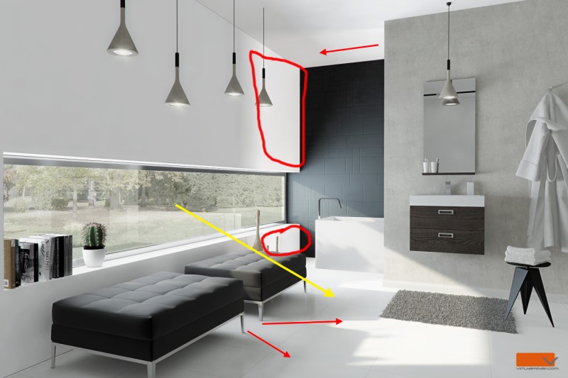

realisticamente... non va, un bagno con un finestrone del genere ad altezza critica che si vede tutto... :lol: :lol:
fotorealisticamente invece non è affatto male ma le luci delle lampadine cosi sembrano da almeno 1000W l'una...., se guardi l'ombra degli sgabelli vedi che fanno quasi piu luce del sole

flowbox wrote:realisticamente... non va, un bagno con un finestrone del genere ad altezza critica che si vede tutto... :lol: :lol:
le ombre non sono prodotte dalle luci a soffitto, ma dal sole, ho solo cercato di enfatizzare la luminosità in Ps
flowbox
Posts: 2545
Re: wip bagno
Post by flowbox »
allora guarda... ti ho segnato secondo me cosa non è coerente come illuminazione... se il sole ha la direzione della freccia gialla... le altre luci non sono conformi come intensita... sopratutto quella che crea le ombre diagonali da sinistra e quella che illumina la stanzetta della vasca da bagno che è piu luminosa del sole stesso
nella realta (sulla terra) il sole ha un'unica direzione e crea ombre sempre parallele, per questo motivo si utilizza una sola luce infinita, in qualunque caso se scatti una foto con l'obbiettivo regolato alla luce del sole le altre luci normali non producono quasi illuminazione
i fotografi professionisti per modificare l'illuminazione di scene in cui è presente il sole utilizzano sopratutto pannelli riflettenti, luci flash strobo e banchi di luci con migliaia di watt...
una semplice lampadina di un faretto non riesce a creare ombre antagoniste a quelle del sole

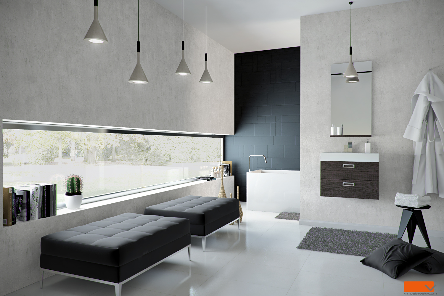

la scena è illuminata da un phis sun e da una luce area posta sulla finestra, i fari non hanno luce con ombre "antagoniste a quelle del sole" . Sicuramente la fonte che illumina la stanzetta ha una intensità esagerata ( in realtà credo che in presenza di una apertura si potrebbe avere un effetto simile), ma è stata inserita solo per movimentare la scena.

avendo tempo ho fatto un' altra prova solo HDRI e area

Tutta la vita con l'hdr...anche se a me rallenta da morire il render! :mrgreen:
Bella complimenti!

Complimenti davvero!!!! sono inciampato sul tuo stesso "dilemma", posso chiederti i parametri che hai usato?

Hdri in dome e poi settaggio appropriato della camera
