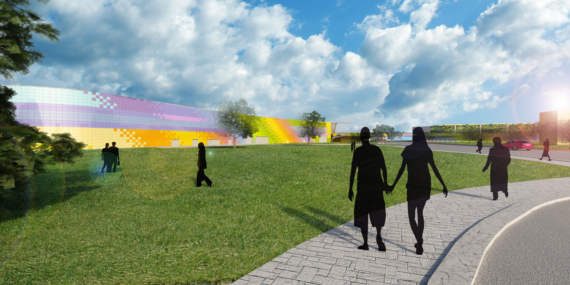

Ce la fai a postare uno screenshot delle viste che devi fare? La Mappatura Camera ti posiziona la texture in modo "piatto" come se fosse "spalmata" sullo schermo: se la tua prospettiva è simile a quella di una di quelle texture, basta semplicemente che la applichi al tuo prato: smanettandoci un po' su si riescono a ottenere risultati sufficientemente realistici, ti posto un'immagine che ho realizzato qualche tempo fa utilizzando questa tecnica:

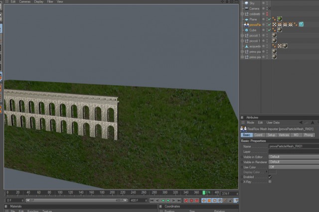

la situazione, molto provvisoria è questa
praticamente la camera va da dentro l'acquedotto, esce e poi finisce con l'inquadratura che vedi ora nell'allegato
io vorrei mettere il prato che da una sensazione di perdersi all'infinito e un cielo classico con delle nuvole

bravetto wrote:la camera va da dentro l'acquedotto, esce e poi finisce con l'inquadratura che vedi ora nell'allegato
mmmh.... :shock: ma da come scrivi, credo tu debba fare un video, o sbaglio? in tal caso non credo sia molto applicabile la soluzione che ti sto proponendo, personalmente l'ho sempre usata solo per immagini statiche, per l'esattezza ritagliando l'immagine del prato che meglio calzava alla mia prospettiva, per renderla simile a quella che cercavo di ottenere con la mia vista, non so, spero di essere sufficientemente chiara ;)
si si un video ... allora niente, grazie lo stesso per l'interessamento :D

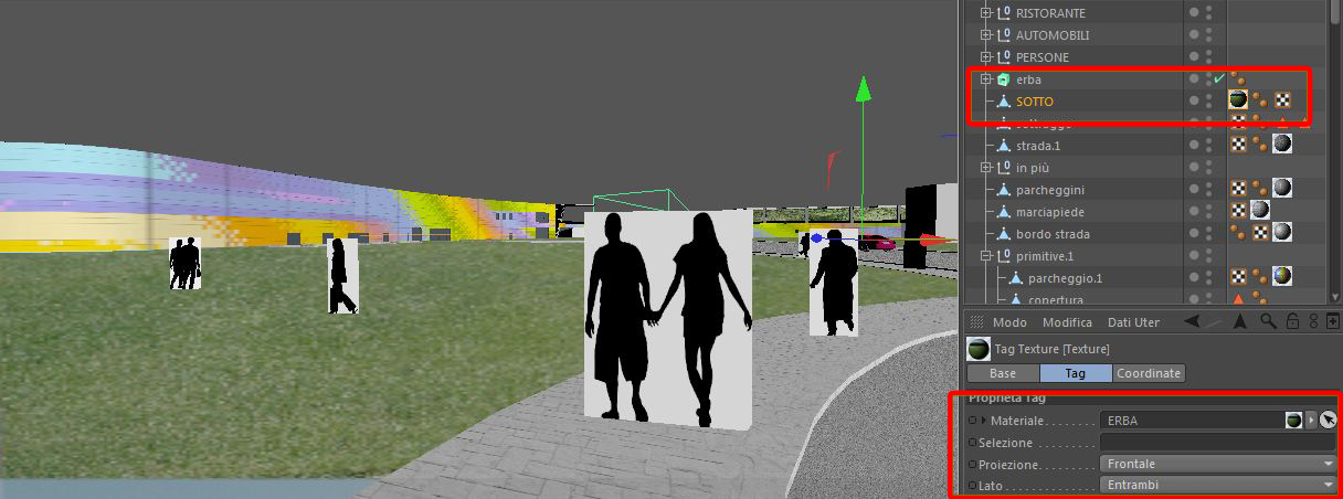

EDIT: ho controllato ora, la proiezione che uso è "FRONTALE", ti allego uno screenshot per farti capire meglio, scusami ma ero convinta di aver usato Mappatura Camera, comunque puoi provare a vedere se funge ugualmente ;)
