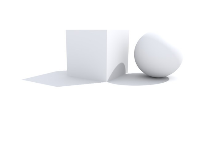

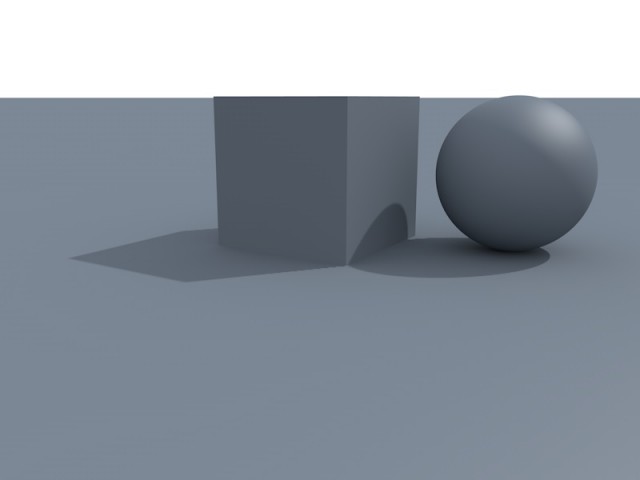

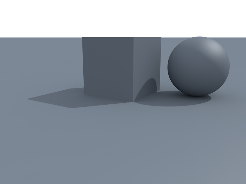

enzo_87
Posts: 1824
Re: Primo render interno
Post by enzo_87 »

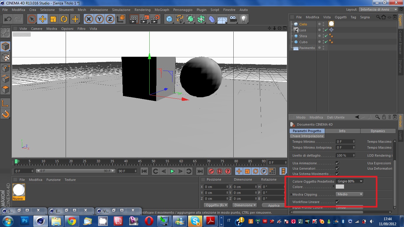

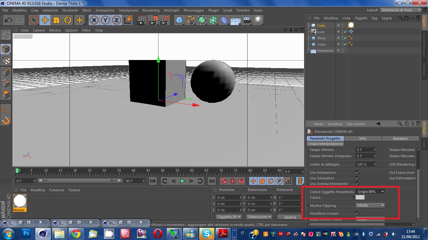

guarda...ho fatto una prova veloce...una luce infinita, un cielo, due oggetti.
prima con colore grigio-blu e il secondo con grigio....di differenza ce n'è parecchia ;).
prova a riverificare se l'hai impostato giusto, altrimenti se vuoi, puoi provare a postare il file,anche senza materiali, e così ci diamo un'occhiata

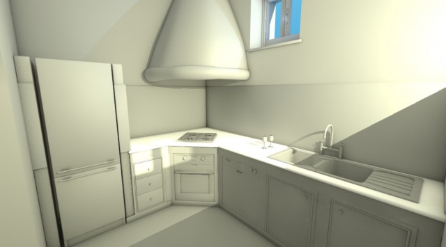

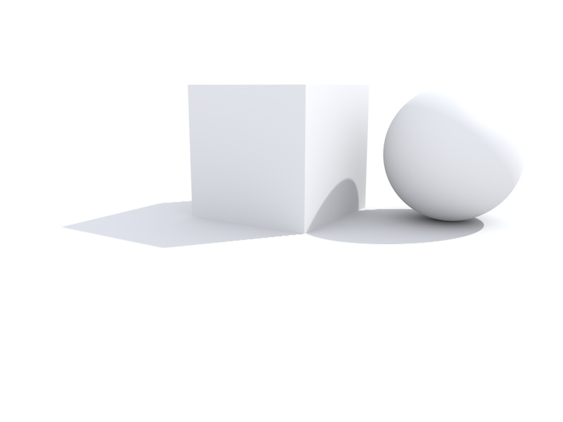

Post by lele88 »

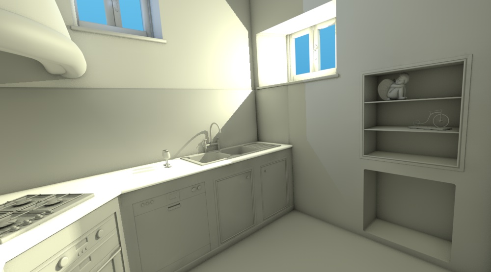

hai proprio ragione ! ti faccio vedere
solo una cosa, siccome non mi regolo molto senza materiali ed ho un pc non un gran che ( conta che ad alta risoluzione ci voglioro circa 4ore e30 a scatto)....
con questo nuovo settaggio secondo te si brucia troppo la scena??? :-((

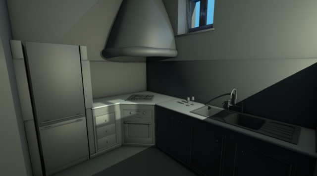

Post by lele88 »

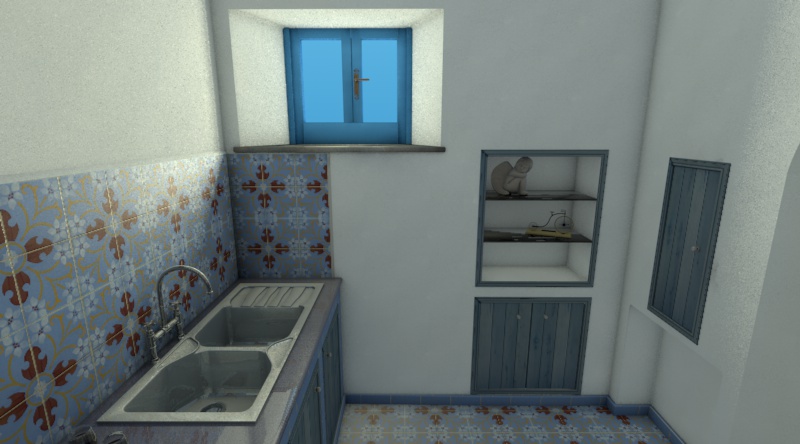

sono disperato!! ho fatto una prova a qualità zero con i materiali per vedere piu o meno come potrebbe venire ,
ma apparte la qualità scarsa non vedo differenze di luce, a differenza del modello senza materiali, questo come è possibile????!
ti faccio vedere
