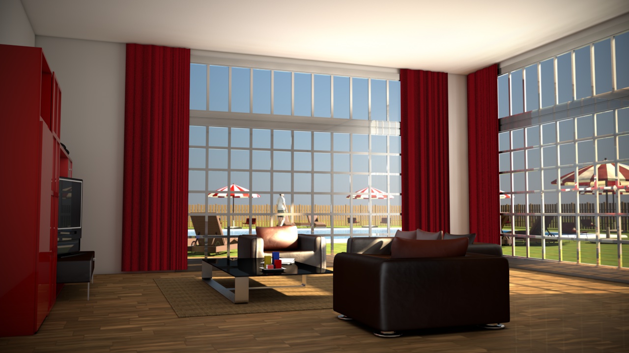

Questo è quando ti ho parlato dei "rapporti" tra diaframma e velocitàFofoC4D wrote:default-> f/8 e 30s
tuoi-> f/4 e 100s
pillola-> f/2 e 200s
Qui che devi smanettare sui valori per trovare la giusta luce alla tua scena.FofoC4D wrote:Se è tutto buoi apri il diaframma della fotocamera (valore di f-stop basso) per far entrare luce e la bilanci con la velocità. I valori che ti ho detto non sono arbitrari, variano in ogni scena, devi cercarteli e nessuno puo dirteli.
A me non sembrano frasi contrastanti.
Non è una regola, se usi un f/4 e 80s o 130s non muore nessuno ma se ti allontani troppo è quasi certo che non migliora.
Se devi allontanarti dai valori standard è per affinare, non per cercare l'illuminazione di partenza.
F/4 e 15s era sballatissimo.
