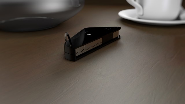

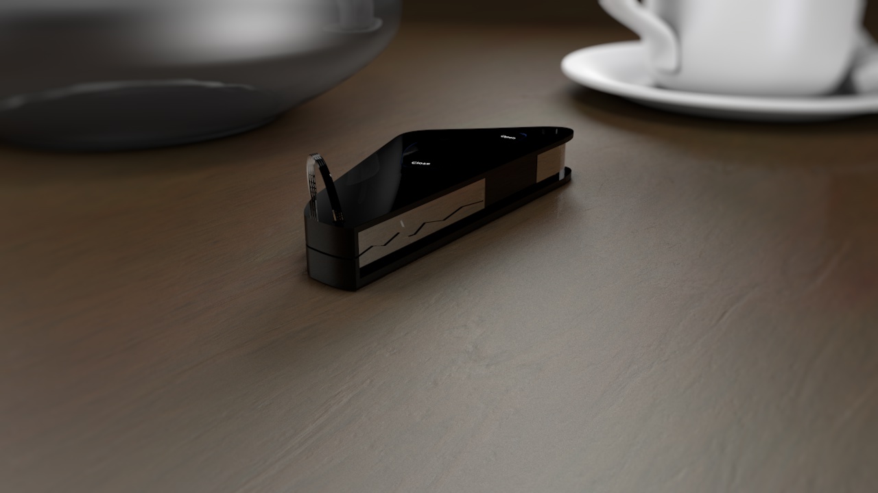

Ho fatto alcune modifiche fra cui la suddivisione delle luci area , le ho aumentate un po' di intensità , ho dato un po' di riflessione al nero del telecomando e ingrandito un po' gli anelli oltre ad aver dato un po' di riflessione al legno del tavolo . Però oltre a non vedere un gran miglioramento mi sembra che la riflessione del nero peggiori il tutto ... voi che dite ?

troppa e troppo poco sfocata la riflessione del nero....per il legno, vai nella sezione texture di c4dzone e scegli qlc di dignitoso!!!! nn usare i preset!

Si per il legno ho usato un preset :) per la riflessione ok modifico Grazie

per il legno, o altre texture di qualsiasi tipo, ne trovi moltissime qua:
www.cgtextures.com
oppure cerca le arroway textures che hanno legni super.
hai messo anche una mappa hdr al cielo per illuminare o ci sono solo le tre luci area?

No nessun cielo e nessun hdri . Avevo provato ma non mi piaceva . Grazie x il link .

Caymanste wrote:No nessun cielo e nessun hdri . Avevo provato ma non mi piaceva . Grazie x il link .
allora considera che senza una mappa hdri nel cielo (o nel canale riflessione dei materiali), i tuoi oggetti, seppure tu abbia attivato la riflessione dei materiali, non possono riflettere un bel niente... se non loro stessi o il bianco del vuoto cosmico.
ma la tua chiave, sul tuo tavolo... si troverà pure in una stanza, no?
inoltre con la mappa hdri nel cielo avresti un'illuminazione più irregolare sia come intensità di luce che come colori. fossi in te proverei...
