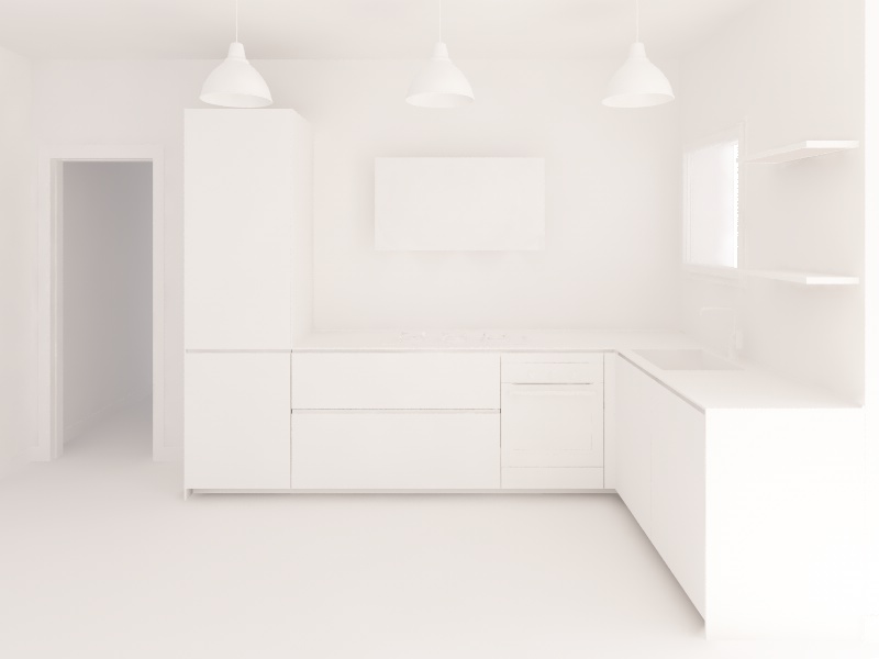

enzo_87 wrote:con la scritta "nodecay" intendi che la voce è spuntata o che non è spuntata?
non è spuntata

gabriele__82 wrote:ciao, perchè hai messo la luce infinita????
parti solo con le luci area prima, dopo metterai il sole.
altra cosa, perchè intensità diverse alle finestre se sono tutte e due sulla stessa parete? :shock: la luce che entrerà sarà uguale o no?
ho cercato di combinare i due tipi differenti di luce. cmq penso che dalla finestra più piccola entri meno luce

Ciao, come già ti è stato giustamente suggerito, essendo le finestre rivolte sulla stessa parete è giusto che entrambe abbiano la stessa intensità.
Se vuoi usare la luce infinita posizionata in quel modo ha poco senso, fai in modo che sia rivolta verso l'interno del tua cucina.
Le luci ies alle tre lampade sospese le eliminerei per contrastare meglio l'ambiente. :)
Quel corridoio buio e spoglio è "triste", o lo chiudi con una porta oppure lo arricchisci con quadro a parete ed un punto luce a soffitto che lo illumini. Arricchirei anche l'ambiente cucina inserendo sulla sinistra un angolo pranzo. ;)

certo, sicuramente la scena è spoglia, ma sto già provvedendo ad arricchirla. prima volevo qualche consiglio sulle impostazioni base, sulle luce, sulle impostazioni di rendering. dopo provvederò a texturizzare e colorare
l'intensità della luce è uguale, poi essendo più piccola la finestra entrerà meno luce ma con uguale intensità......
ps: per il rendering, ok fare le prove veloci, ma alza un pò i parametri...-3-2 50-20 suddivisioni 800-1000
filemon
Posts: 41
Joined: Thu Jun 17, 2010 8:12 pm
Re: Primi lavori Vray: cucina
Post by filemon »
Ecco qua. i parametri sono come quelli sopra detti, luci area uguali e sole che entra un po di più nella sala.

mmmmm....sei sicuro? puoi zippare la scena senza materiali e allegarla.

filemon wrote:Ecco qua. i parametri sono come quelli sopra detti, luci area uguali e sole che entra un po di più nella sala.
ciao, forse l'hai già fatto...comunque io proverei modificando le luci area alle finestre in due luci portal e vediamo come viene... 8-)
