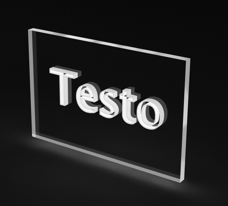

Esatto solo se sono opache,il plex funge da fibra ottica se prendi una lastra e le metti una luce e con un cacciavite gli fai uno sfregio s'illumina.Nel text di poligono le coste sono lucide.E nelle foto che hai postato le coste sono illuminate,non è il fatto di contraddirmi ma le foto da te postate sono chiare e si capisce,sottomano ho un esempio sulla scrivania illuminato.Se osservi la scritta dietetica lo puoi vedere chiaramente.Per questo gestire la cosa come ti dicevo di da la possibilità di vederlo sia acceso che spento,basta al materiale spegnere la luminanza.Per forza la tua parte trasparente dovrà essere trasparente e lo spessore satinato,o sabbiato,dovrai usare 2 materiali. Ci tengo a precisare che non voglio criticare ciò che poligono ha fatto.Ma si chiede un aiuto avanzato e non base credo di aver dato una soluzione avanzata alla tua richiesta.

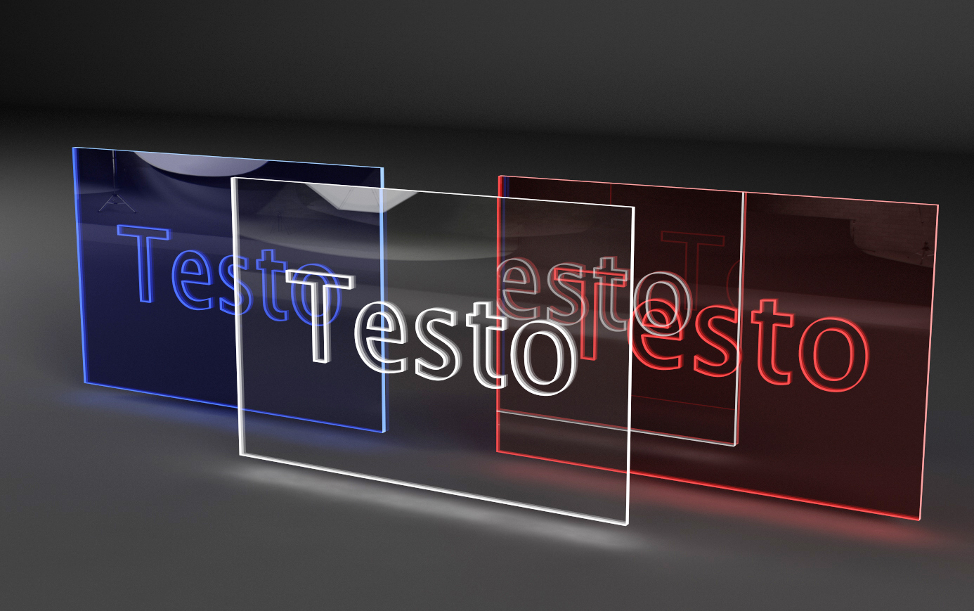

Uhm......'sta cosa mi appassiona :) :) . Ho fatto un'altra prova veloce, da aggiustare come si vede (l'AA da sistemare e il bordo sinistro non và bene). Quanbo ho una'ttimo vado avanti. Tutto Vray............anche se la più convincenti sono quelle di Poligono e Cesgimami

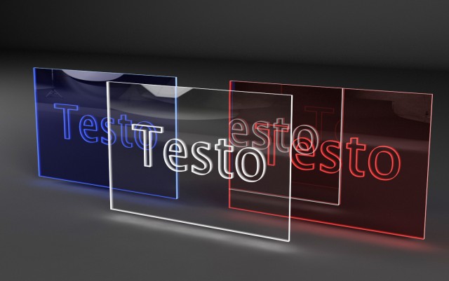

appassiona sempre anche a me fare ricerca e test sui materiali...
ti allego un secondo test, prima non avevo capito che anche i bordi dovessero risultare completamente accesi.
Prova così:crei la booleana con il testo, la esplodi e sui bordi interni (la scritta per intenderci) ed il contorno del pannello applichi il materiale luminoso, imposti una rifrazione e riflessione sul vetro e fine...il resto dovrebbe farlo il motore di render.
Perfetto poligono ė come avevo descritto all'inizio ma lo zio cercava qualcosa di avanzato :lol: :lol: :lol: ;) oppure mi sono spiegato male io

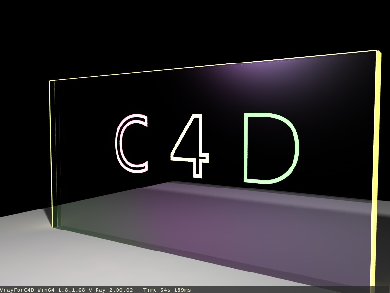

prova in vray,essendo una preview a video non vengono sfruttati i parametri di rendering come l'uscita.L'uscita è un' altra cosa

Molto buono pure questo: puoi provare ad aggiungere del noise al vetro? Oppure, idea, con la 1.8 il Layer Flakes? Giusto per vedere se Vray regge nella dispersione............
