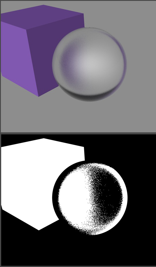

eh ma mi sa che stiamo parlando di due cose diverse allora ! :) Tu vuoi che il buffer comprenda anche la parte che si vede attraverso una rifrazione, mi pare di capire. Sinceramente non so se il comportamento di cinema (che comprende nel buffer anche la parte rifratta) sia migliore...i buffer sono un immagine bitmap che può essere solo bianco o nero, se tu avessi un oggetto che si vede attraverso un vetro sfumato, sarebbe un bel casino isolare quell'oggetto poi:
e la selezione della parte rifratta non sarebbe cmq corretta.
Posso chiederti di preciso cosa dovresti farci poi con quel pass ?

no forse mi sono spiegato male.... io dovrei semplicemente avere la maschera di selezione del foglio di carta per poterci aggiungere un effetto riflessione in photoshop. Il mio problema è che se ci metto davanti un oggetto trasparente il multipass non riesce più a generare correttamente la maschera e fa tutto nero

nel tuo esempio io vorrei avere solo la maschera del cubo senza nulla per poter avere la selezione corretta

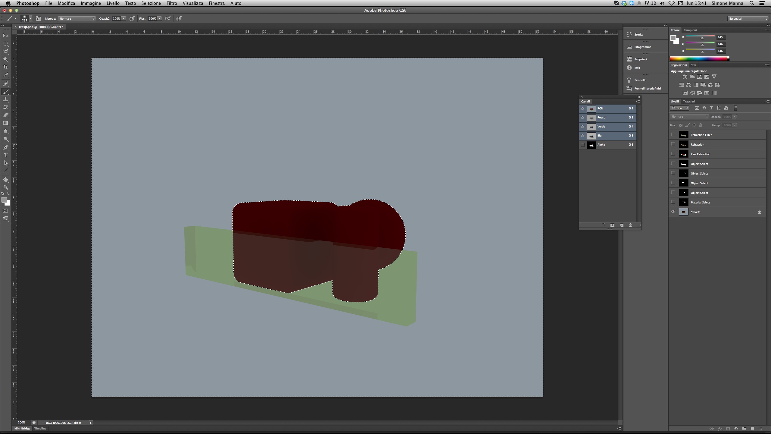

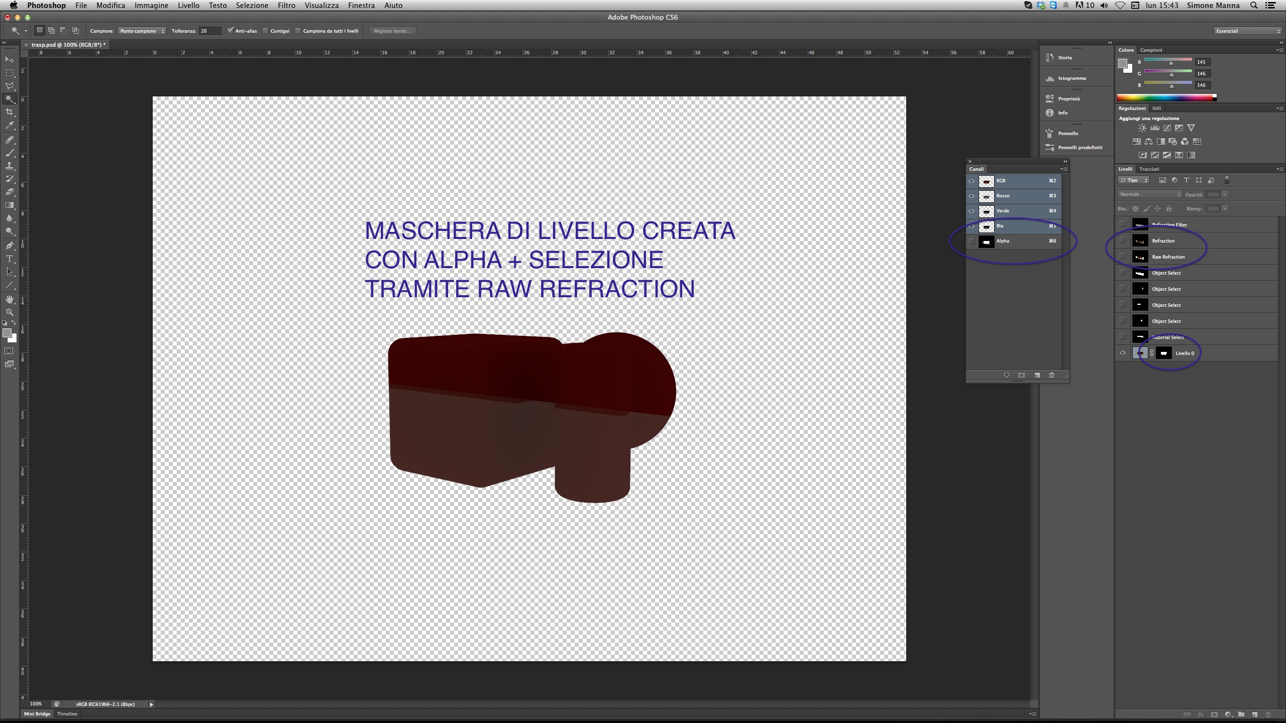

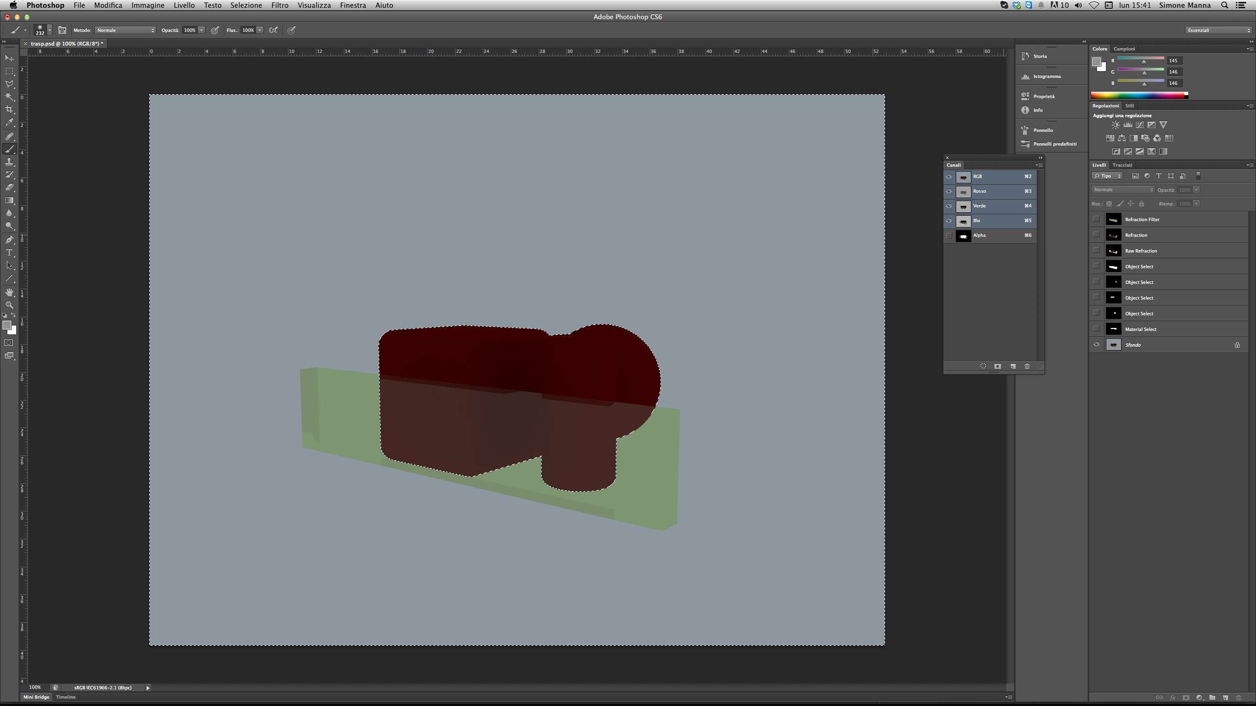

potresti tirare fuori anche l'alpha (dalle opzioni di salvataggio)

Cioè? posso usare un canale alpha solo per l'oggetto che mi interessa?

visualtricks wrote:
tomasimattia wrote:Adesso vedo perchè non dovendo fare grandi cose forse mi conviene andare di bezier e crearmi la mia selezione
questo sicuramente :) anche perchè sul momento mi viene in mente solo fare un secondo render solo per i buffer con il vetro spento
si, concordo col secondo render (anche con AR x far prima), sempre che fare la maschera a mano (lazo, penna, pennello..etc..) non sia più veloce :)
ho riprovato con una scena più completa e l'alpha funziona se dietro non c'è altro, altrimenti non selezioni i singoli oggetti dietro al vetro.. peccato :(
