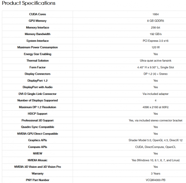

Asp Fofo, con 1000 prendi una quadro M4000 appena uscita che è tanta roba...controparte commerciale forse prendi una titan X, 12 gb di ram e tanta potenza
