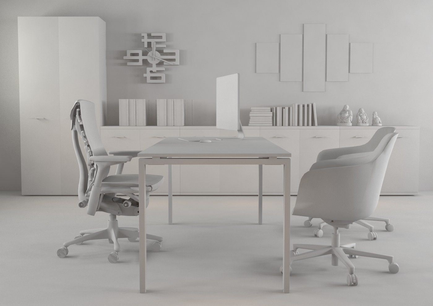

primo render, mi aiutate a migliorare?
Re: primo render, mi aiutate a migliorare?
Per illuminazione artificiale si intende la lampada (neon, incandescenza, led, ecc).vista wrote:-illuminazione prevalentemente artificiale, almeno credo visto che le ombre sono molto morbide e non vedo finestre
Non producono ombre morbide.
Le ombre sfumate sono prodotte da un cielo (sky) o da una luce area (area light).
Fai i test con il modello bianco e vetri spenti (se ne hai).
Capito come funziona la luce passi ai materiali.
Buono studio.

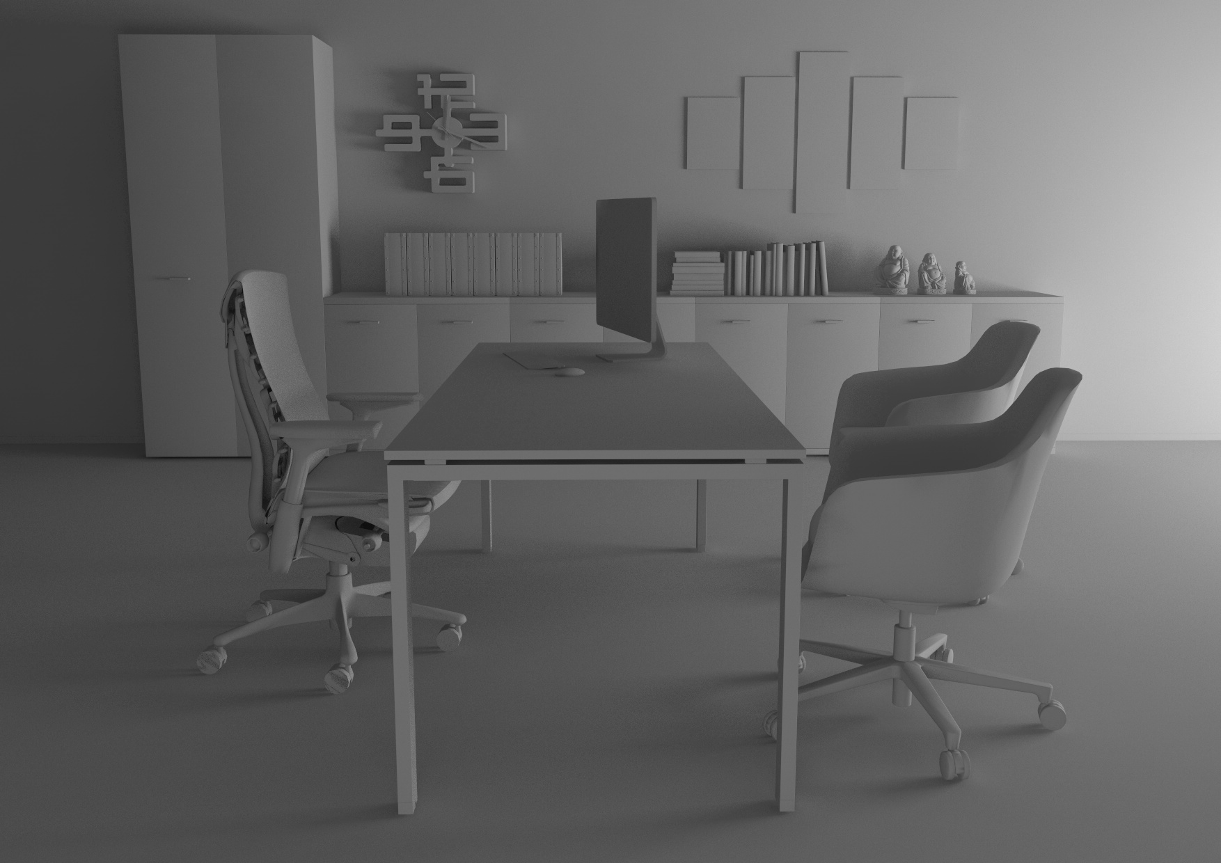

Ad esempio nella stanza\ufficio\loculo dove sono adesso verso le 12 con la luce che entra in maniera più che abbondante le ombre sono più accentuate nel senso di lunghe rispetto ad adesso che sono con la luce artificiale..
Secondo te le considerazioni fatte sull'ultima immagine riguardo la luce sono corrette? Mi sento l'unico torlopingo che non riesce a capire na ceppa sulla provenienza della luce guardando una foto
Io aggiungerei un'altra illuminazione.. Se metti i materiali la luce che hai impostato ora è insufficiente. È vero che la puoi aumentare di intensità ma mi da l'impressione che non basta per creare una scena piacevole.vista wrote:intanto i test proseguono, che dite è meglio in questa variante? A naso mi sembra un bel passo avanti, ma vorrei il parere da chi è più pratico di me
Rispetto alla prima immagine senza materiali, credo che quel senso di piatto sia diminuito notevolmente e confermo che anche usando parametri più permissivi per la camera la luce lascia sempre quella senzazione di incompiuto, quindi hai centrato il problema. Il punto è che non ho la più pallida idea di dove dovrei metterla, forse sulla sx che mi sembra la parte meno illuminata
per ora la luce sembra buona ma dovrai quasi di sicuro aumentarla con i mat inseriti.
Parti dalle superfici più ampie tipo pavimento, pareti ecc e poi vediamo..
