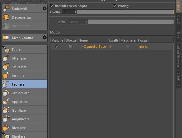

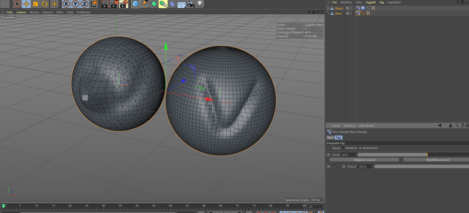

Ho installato r20, è c'è una nuova funzione (magari c'era anche prima e non la trovavo io, o ancora era una di quelle soluzioni che mi proponevi tu).
nelle foto ci sono due semplici sfere rese modificabili, solo che la sfera a SX ho usato il pulsante "mesh volume", che si trova in alto nella palette degli strumenti sculpt, e infatti tornando nell'interfaccia standard o altro, non rimane nella lista oggetti il simbolo dello sculpt... Un po risolve, ma un po i vari poligoni li fa un po strani

Si il volume e' un sistema di re-mesh di qualsiasi mesh, usato in combutta con il Voxel, crea una superficie molto buona e regolare ottima per creare forme complesse senza essere modellatori esperti, tra fusioni di primitive e altre funzioni si possono ottenere ottime modellazioni ad esempio di oggettistica di design o come flaconi con manici o altre cosette senza appunto ricorrere ad una perfetta modellazione poligonale.
Lo sculpt non e' che fa danni, ma la base mesh deve essere regolare e ben quadrangolata perche' alla fine l'algoritmo interno di stondatura e' una Subdivision surface (hyper nurbs) e quindi la mesh deve essere fatta bene.
Una base di partenza puo' essere anche un oggetto ri-meshato con il volume builder certo...dipende tutto da cosa devi fare :)
