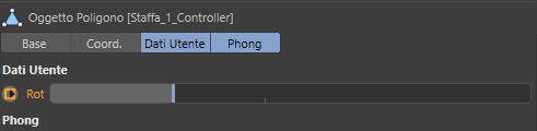

Diablo94 wrote: ↑Thu Jul 15, 2021 1:05 pm - La prima e anche la più stupida: come fai a mostrare / vedere / spostare la barra controller?
trascina lo user data sulla viewport
con il ctrl premuto lo sposti
con il tasto dx cambi le proprietà di visualizzazione

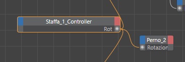

- Nell'albero Xpresso vedo che hai di base un nodo controller con scritto ROT, ma se provo a rifare Xpresso da zero questa voce non mi compare. Lo stesso vale per la barra mobile chiamata "dati utente rot".

Diablo94 wrote: ↑Thu Jul 15, 2021 4:13 pm - Nell'albero Xpresso vedo che hai di base un nodo controller con scritto ROT, ma se provo a rifare Xpresso da zero questa voce non mi compare. Lo stesso vale per la barra mobile chiamata "dati utente rot".
Ok! La voce che vedi è un user data, lo ritrovi in xpresso nel nodo oggetto una volta creato, scusa se te lo dico, ma queste SONO cose banali... un minimo per affrontare un rig lo devi conoscere, altrimenti non ne uscirai mai (nel senso che a furia di ostacoli da superare ti ritroverai con la barba lunga prima di finirlo) :) :lol:

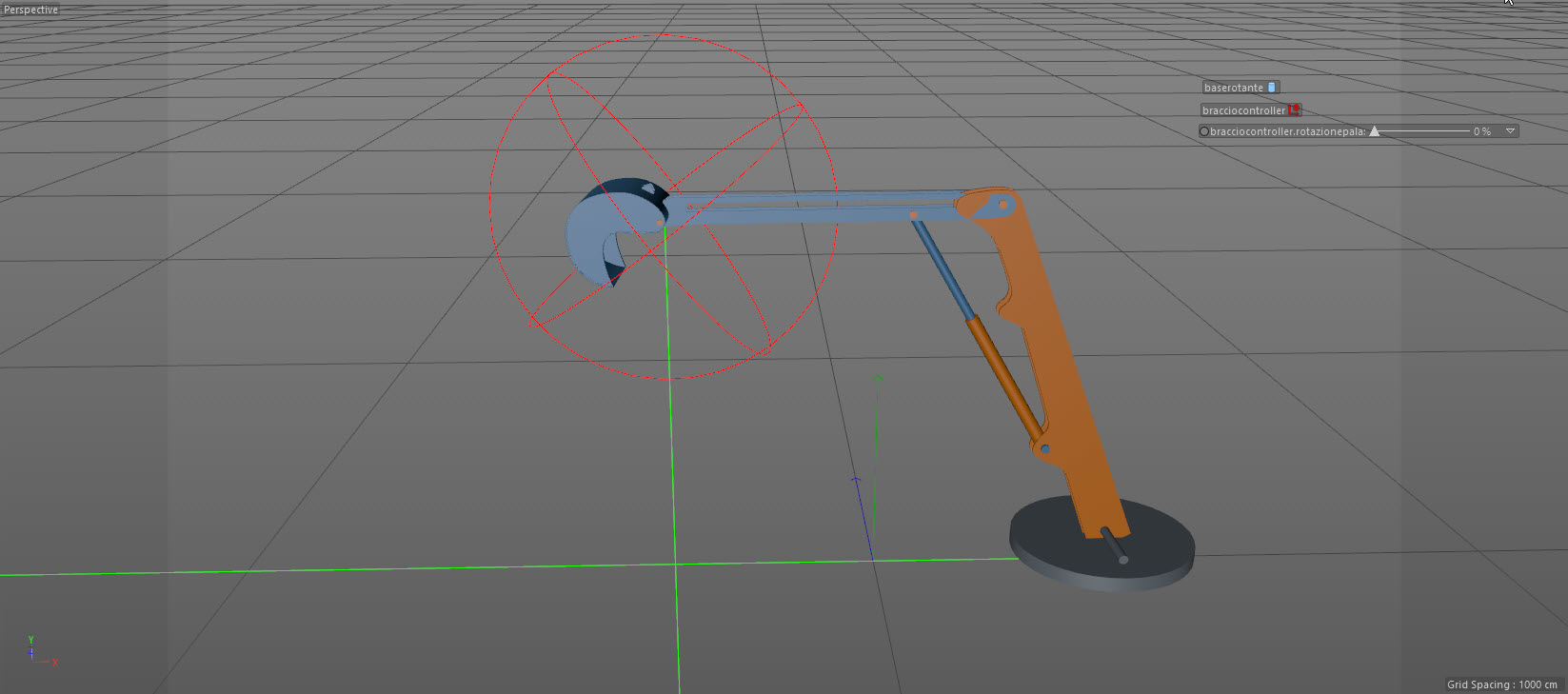

ho trovato 5 min per fare le parole crociate versione rig.....ho riadattato un po i due modelli per scopo didattico
:lol:
mi permetto di darvi qualche consiglio estratto dal mio corso :)
come vedrete la soluzione è un approccio un pò diverso dal classico user data e se aprite il progetto di xpresso ne ho usato veramente poco, giusto 2 nodi di numero. nonostante sia un accanito sostenitore......ricordate che meno elementi di programmazione ci sono e meglio è.....un buon rig si basa soprattutto su centri assi e gerarchie studiate bene....il resto viene da se.
Altro punto saldo del rigging è che il rigging deve essere sempre al servizio dell'animazione e non deve essere mai fine a se stesso e da qui il ragionamento che sta alla base di questo rig.

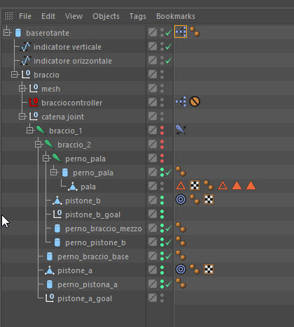

Uno scavatore generalmente si comporta come un braccio che raccoglie un oggetto, quindi se io devo fare una animazione di questo tipo, una ik è l'approccio migliore e così ho fatto, su un goal della ik che ho fatto diventare il controller ho messo poi lo user data per aprire e chiudere la pala.
il braccio è stato messo su una base rotante....generalmente il cingolato che lo tiene ....ho messo inoltre due spline che indicano il punto di "scavo" per aiutare l'animatore nel suo compito.
un conto è animare una rotazione e un goal, un altro è cercare di afferrare un oggetto solo muovendo degli slider....l'animatore ci potrebbe scappare di testa :lol: :lol: :lol:
avendo ancora un po di tempo da perdere si può anche levare la rotazione e dedurla dalla posizione del goal con un po di trigonometria ma direi che come lezione didattica può andare bene così.
aprite la scena e giocateci pure ;)
buon rig
PS non mi sono accorto che devo aver mosso il goal e mi si è storta un po la ik :@ :@
non ci fate caso e prendete per buono il senso della lezione ....sarebbe da rifare ma il tempo è finito pfiu
anzi magari provate a rifarlo voi partendo da zero come esercizio

Solo per completezza il problema della ik storta è dovuta ai perni delle joint che erano leggermente fuori asse e non me ne sono accorto :(

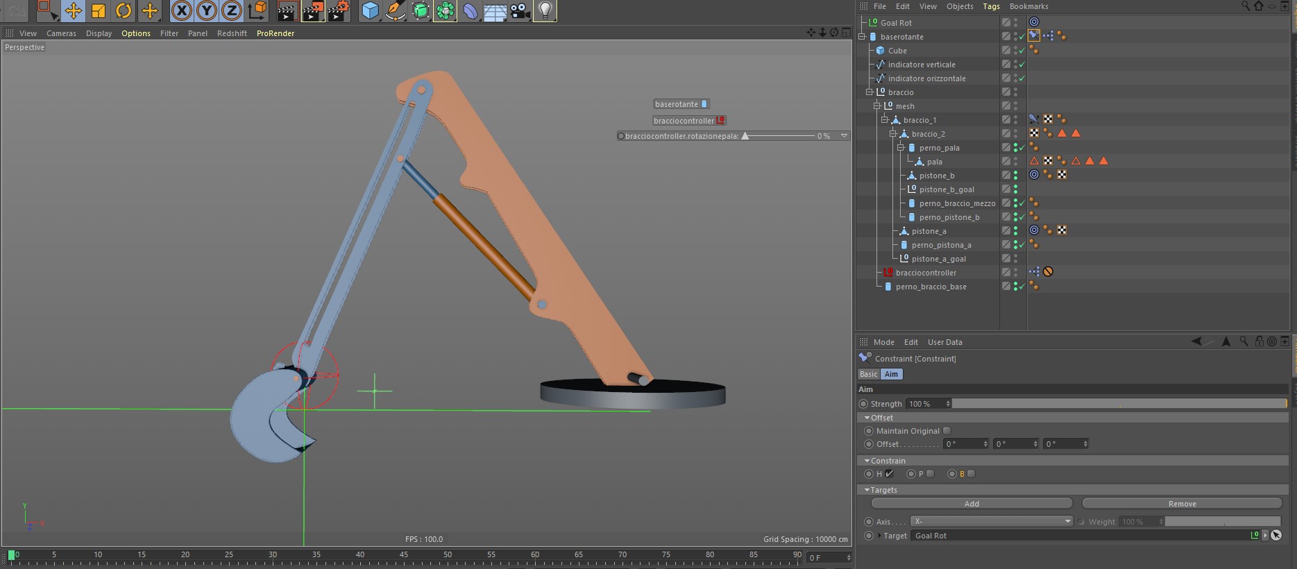

abe3d
Posts: 1155
Re: Animazione meccanica - Rigging
Post by abe3d »
...Una cosa del genere!!
braccio mod.jpg (171.54 KiB) Viewed 2521 times
Come dicevo, non avendo necessità di pesatura, ho utilizzato direttamente i due "arti" per creare la IK (risparmiando qualche oggetto e qualche passaggio),il resto è identico tranne per l'aggiunta di un goal per la rotazione da posizionare sull'oggetto da puntare, ho usato un constraint perché volendo in play, si può giocare con il parametro Strength per avere un effetto di movimento morbido (Matteo non me ne voglia ;) :!: ).
In conclusione, però, mi è venuto in mente che siamo andati leggermente off topic, perché sono abbastanza sicuro che il braccio della domanda iniziale sia fisso... :lol: :lol: :lol: :lol: :lol: :lol: :lol:
