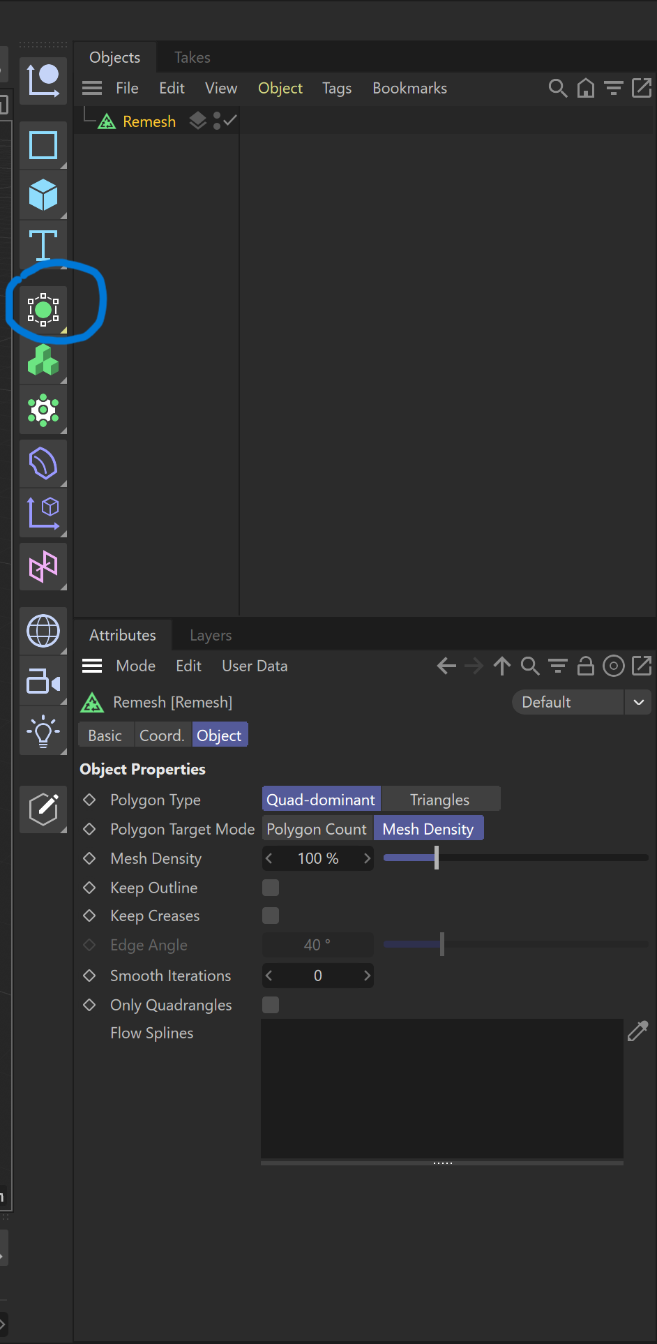

No Paolo al momento smanetto sulla 25 in italiano. Dove trovo il REMESH sulla 25. Ho è un modo di dire e per REMESH ti riferisci al "Suddivisione di Superficie"?
E a proposito di rendere la mesh quanto più pulita possibile rendendo i triangoli dei quadrilateri come dovrei operare?
Triangolo per triangolo dissolvendoli tra di loro? Qualche suggerimento su quale modus operandi?
paolo85
Posts: 72
Joined: Tue Feb 11, 2020 10:50 am
Re: C4D r25: problema Collisione Cloth
Post by paolo85 »
Anche nella R25 si chiama Remesh, ti mando uno screen dello strumento e dove trovarlo. Il generatore ti permette anche se in maniera meno precisa della S26 di eliminare tutti i triangoli dalla geometria e decidere la densità della mesh. E' un generatore che presenta vari limiti non è la soluzione definitiva a tutto, ma per il tuo caso è una valida soluzione visto che non hai nemmeno problemi di UV essendo un semplice testo estruso. Guardando il tuo testo comunque prima vai a modificare i parametri dei punti utilizza ad esempio uniform o natural, altrimenti se inserisci direttamente il testo che hai generato all' interno del Remesh la geometria avrà comunque dei problemi anche più di prima.
