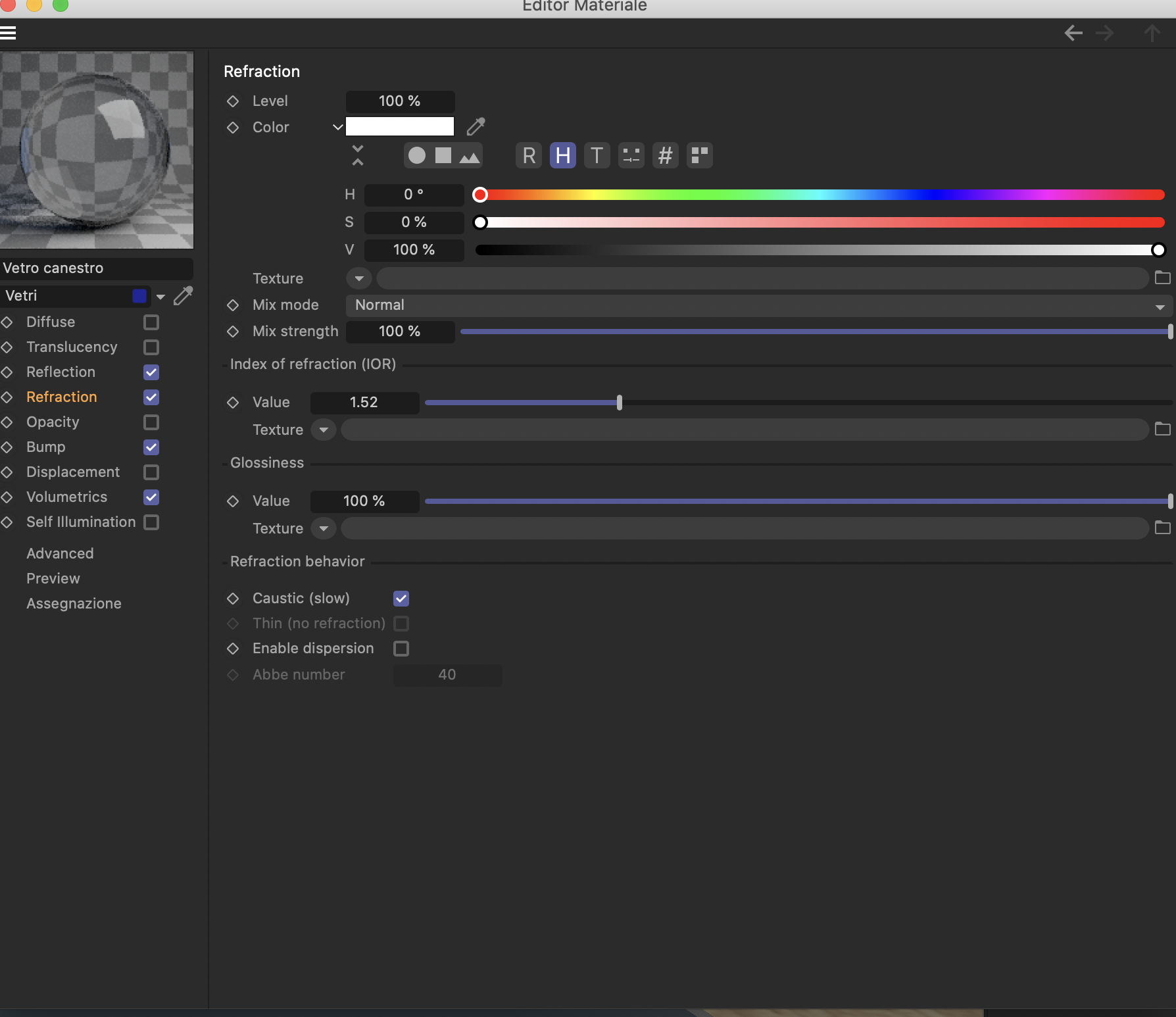

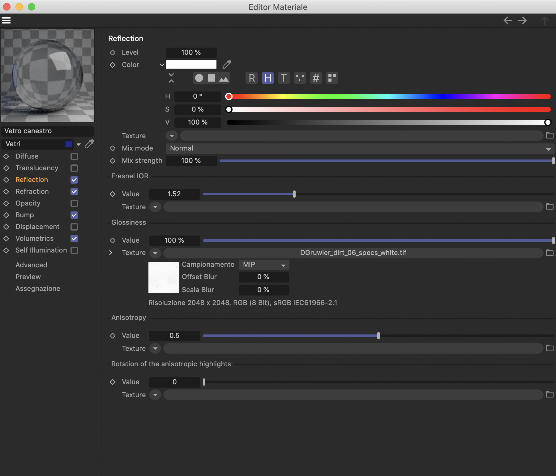

questi sono i parametri del materiale
Schermata 2023-10-20 alle 12.04.55.png (808.62 KiB) Viewed 5501 times
Schermata 2023-10-20 alle 12.01.47.png (740.67 KiB) Viewed 5501 times

Prova a togliere prima il TAG Phong o ad abbassarlo al 10% se non va prova ad abbassare l'IOR nel Refraction o al limite settalo ad 1

Ciao Hurricane e grazie per l'intervento , ho provato ma il problema persiste

Ho fatto una prova con un materiale Legacy come quello da te utilizzato e a me funziona.
A questo punto credo che il problema sia o nella texture che hai messo nel Glossiness del Reflection o in qualcosa che si trova negli altri 2 canali attivati ossia Bump e Volumetrics.
Prova a togliere la texture prima e a disattivare un canale per volta per capire dov'è l'intoppo.
Al limite rifai un nuovo materiale magari utilizzando questa volta un Physical Material.

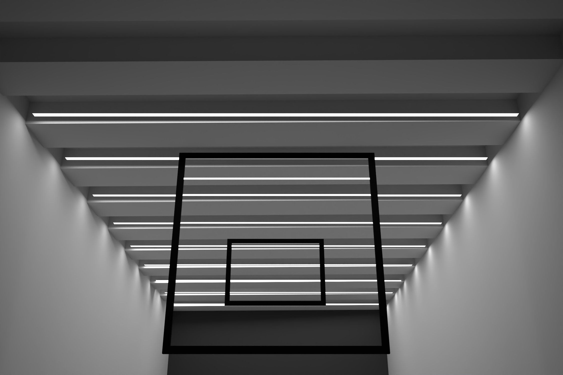

Nel file c'è il poligono del tabellone ereditato dal file cad in più avevo cercato di rifarlo con un oggetto cubo in cinema.

Ho provato con V-ray e si vedono le luci che attraversano il vetro. Ovviamente la rifrazione le storpia un po' ma è normale questo.
Mi sembra strano che con Corona non appaiano.
