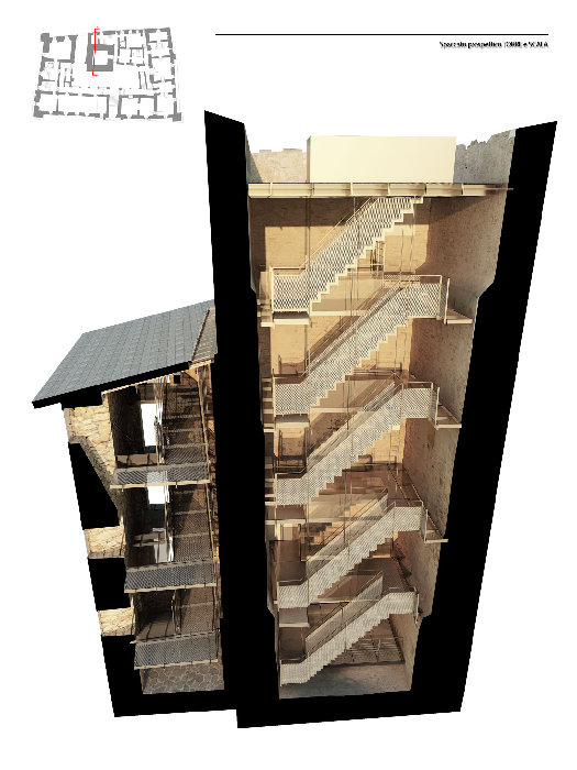

grazie a tutti per i complimenti e per le critiche,
per il pannello di luce come si fa a non vedere il rettangolo illuminante bianco?
per il contorno, piace poco anche a me, in fatti inizialmente la parte sezionata era tutta nera,
per l'ascensore he he :lol: c'è gia dietro,
vi allego un'altro spaccato dal retro,
ciao 8-)

-P-I-N-O- wrote:grazie a tutti per i complimenti e per le critiche,
nel tab della luce area metti la spunta alla voce "Invisible"...
Piccolo tip: se hai un enviroment (un phs.sky o un hdr o altro) puoi mettere le luci area alle aperture e attivare la voce "Light portal": questa speciale luce area in pratica "aiuta" la luce ad essere trasportata all'interno, in pratica è come aumentare l'intensità dell'enviroment ma senza toccare l'immagine, molto comoda e controllabile!

Bellissimo lavoro...
Per la sezione invece del nero dovresti usare il rosso .

grazie per il trucchetto! 8-)
ho paura che tutta rossa sia un po' pesante......

Io userei un grigio scuro. non è pesante come il nero che hai usato in precedenza ed aiuta la leggibilità dell'immagine.
Il rosso in genere è utlizzato negli spaccati relativi al disegno meccanico.
Hai fatto un bellissimo lavoro, complimenti.

ottimo lavoro..se riesci a risolvere il problema della sezione è impeccabile!
è da provare..magari prova con qualche texture di muratura (così rimani nel fotorealismo) e gli dai un colore leggero così si capisce che è la parte sezionata

Davvero bello! Complimenti! :D
Io proverei a fare solo una linea di contorno nera per la sezione e il resto magari in grigio chiaro
