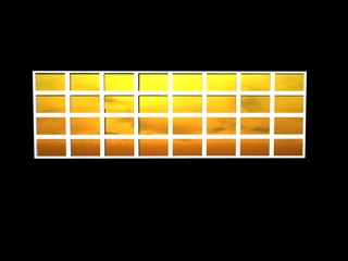

mah una cosa cosi potrebbe andare? naturalmente un po piu raffinato io l'ho fatto superveloce

flowbox wrote:mah una cosa cosi potrebbe andare? naturalmente un po piu raffinato io l'ho fatto superveloce
si andrebbe benissimoo! e quella quadrettatura che hai in facciata io ce l'ho su layer diversi per fare une ffetto diverso... cmq ecco io vorrei una gradazione sul blu come fare?

ciao eccomi! beh se ha usato una riflessione e dietro hai appunto anche dell'azzurro...hai provato la mia scena?

allora, se la facciata e' fatta di canale riflessione, questa riflettera' quello che c'e' intorno, quindi la gradazione e' data da quello che c'e' intorno.
Nella mia scena, dietro la telecamera c'e' un grosso cilindro con una foto sopra, quindi tutto quell'affare che vedi nella mia scena, di vetro, riflette questa foto....capisci?
Se vuoi cambiare le gradazioni puoitentare di colorare un po la riflessione, entrando nel materiale...

masterzone wrote:allora, se la facciata e' fatta di canale riflessione, questa riflettera' quello che c'e' intorno, quindi la gradazione e' data da quello che c'e' intorno.
ok capito perchè infatti io sulla mia facciata applico un materlia riflettente quindi nella scheda colore gli provo a dare un colore diverso...
il forza mix può servirmi?
