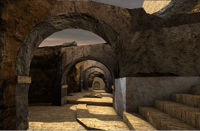

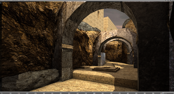

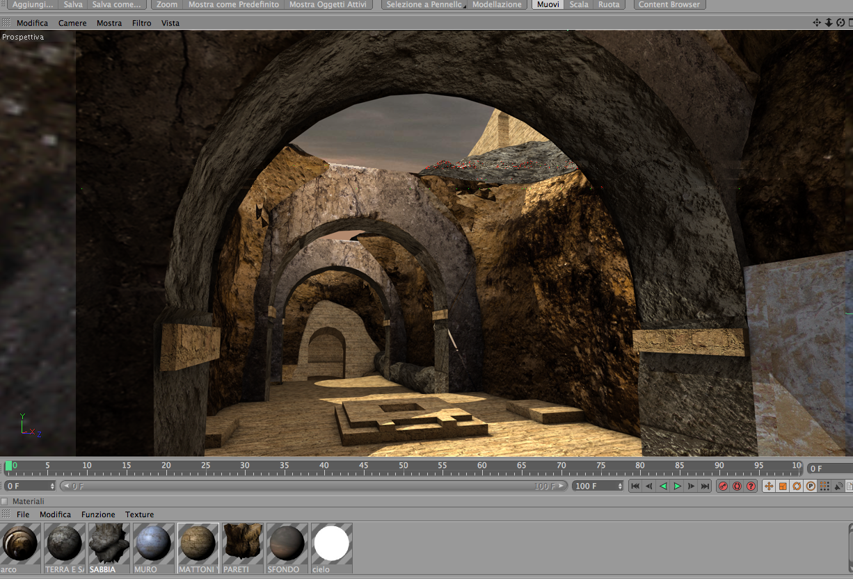

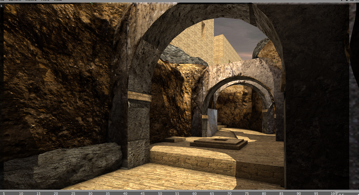

L'ho ripreso un oretta fa e dopo tutti i problemi relativi alla modellazione degli archi (momentaneamente accantonata)....ecco le prime prove di texturing....
....considerate che le pareti dello scavo sono in sabbia (molta!!) e terra(un po meno!).....
....mi sembra ancora un po troppo buio...c'è ancora da lavorarci molto......per il momento cosa mi consigliate????
grazie in anticipo...!!!

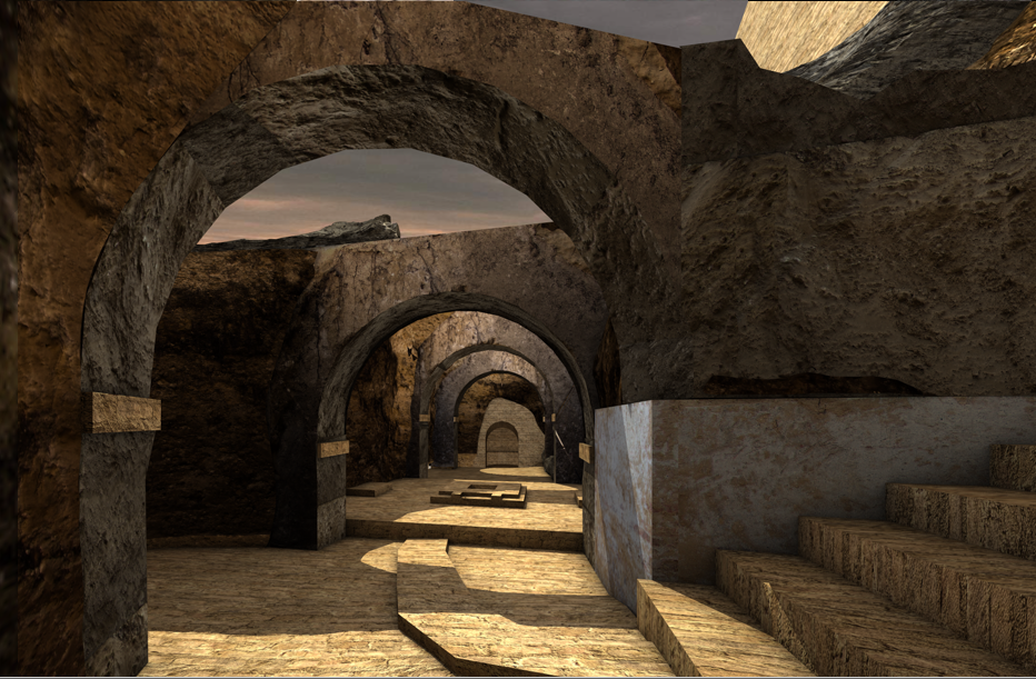

Re: SCAVO "ARCHEOLOGICO".....
infatti ai mattoni non ancora ho applicato il bump....
...ma ci sto lavorando.....
vi piace il cielo...un po al tramonto???
mi piaceva l'idea dell'uniformità dei colori....in una sorta di monocromatismo.......
