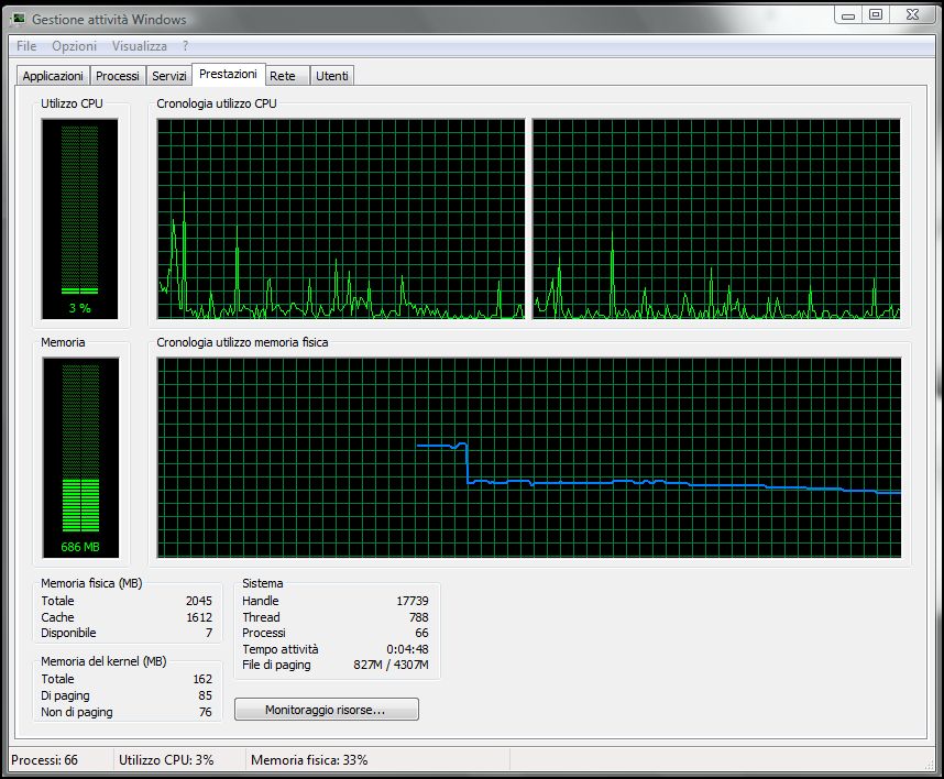

Avevo la trasparenza attivata, ho fatto come mi consigli, la memoria è un po' aumentata, ma comunque credo ci sia un problema, forse con il SO
Quando avvio Vista, la memoria disponibile è intorno a 750, poi dopo qualche minuto comincia a scendere e rimane costante intorno a 5, poi addirittura scende a 0.

Il calo di Ram può dipendere da mille cose.
Virus, P2P etc..
Non conosco bene Vista ma sinceramente non penso proprio dipenda da Vista(il crollo della ram intendo). Prova a formattare tutto. Puoi provare anche qualche software RAM optimizer prima. Se non va formatta tutto.
Ma il crollo lo hai facendo cosa? Lo lasci aperto solo Vista e la ram scende da sola o apri qualche altro software?
Vedi un pò! Male che va formatta e risolvi sicuramente!

Ciao Anto3D
Il calo di memoria ce l'ho senza aprire niente.
Avvio solo Vista, e a memoria utilizzata dal SO dopo poco si stabilizza intorno a 700 MB, quella disponibile è intorno ai 750MB, poi comincia a scendere a 0.
Tempo fa l'antivirus mi ha segnalato dei Malware, che dovrebbe aver cancellato.
Formatando, eventuali malware presenti spariscono?
Proverò a formattare, anche se non so esattamente come fare, visto che la Sony non da in dotazione i Recovery CD,
Ho creato i dischi di ripristino come consigliato dal manuale, provo appena posso.
Grazie ancora per l'attenzione

Si formattando dovresti risolvere. Usa i Cd di recovery. Reinstallando tutto formattando però. La precudura è guidata.
Prova a fare una scansione con Avira prima.

The eye ti consiglio di non formattare ora.
Aggiorna Vista. Installa il Service Pack 1 e risolvi tutto!
Fidati. E' stabile, veloce, e non ha tutti quei processi inutilizzati che occupano solo risorse.
Io mi mantengo sui 54 processi e consumo circa 600 - 700 mb di ram con il pc attivo (anche la grafica con trasparenza attiva). Mentre con C4D, zBrush e altri programmi aperti arrivo a 1.2gb di memoria usata.
Il s.o. rimane veloce.
Vista, senza service pack è molto instabile. Aggiornalo il prima possibile e vedi che dovresti risolvere

allora appena posso provo a scaricare ed istallare il Vista Service Pack 1, faccio una scansione con Avira, e vedo come va.
Se poi non dovessi risolvere procedo con la formattazione.
