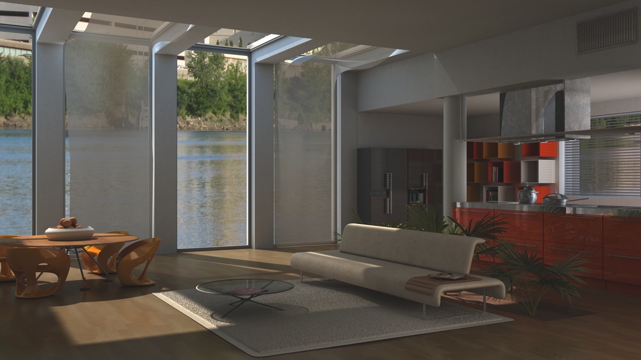

ma è vray? è tutta un po' troppo ovattata... peccato, se no probabilmente renderebbe molto di più...
per quell'ombra mi sa che ci sono dei problemi con il vaso della pianta, no??si vedono gli steli giuntati puntati al pavimento....o è uno strano effetto ottico?
per i vetri...?ci sono i vetri? :)
la foto fuori invece forse è meglio cambiarla del tutto, e' forse meglio usare o una panoramica applicata ad un piano arrotondato o 2 foto una per una finestra ed una per l'altra...questa cmq ha il sole in un altra direzione rispetto a quella dell'interno.
seguo gli sviluppi,
Simo

ecco ho risolto il problema della macchia.... dovevo svuotare la chache della GI
il motore di render è AR3
per il problema ovattato nn so che fare mmmm :?
cmq ecco un terzo calcolo stasera poi ci lvoro un pochino per capire il problema luce
e concordo con il cambiare sfondo

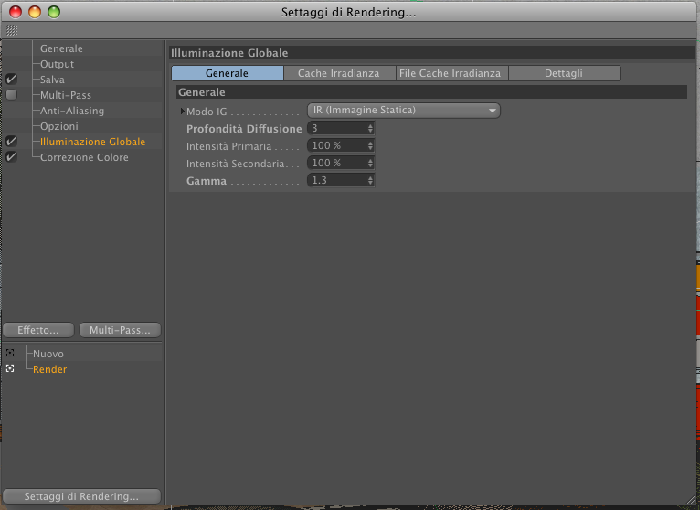

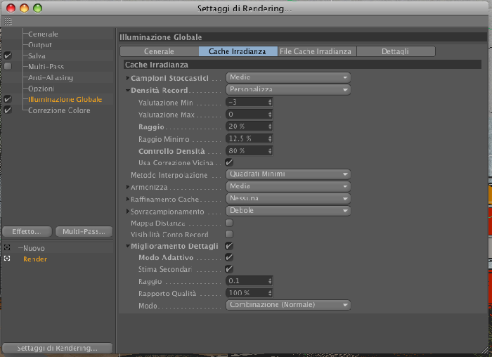

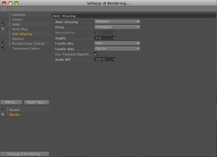

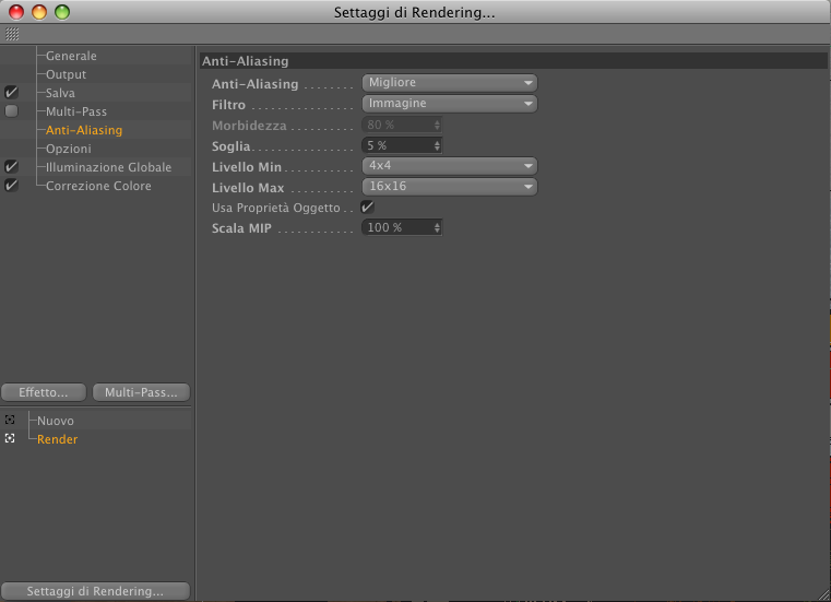

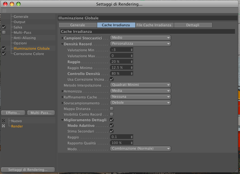

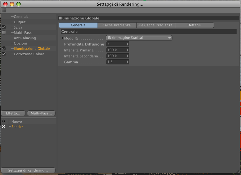

sicuramente il problema è dovuto al filtro che stai utilizzando per l'AA. Se posti un screen di quel settaggio, forse, ti posso aiutare.
MrMojo
Posts: 158
Joined: Sat Nov 27, 2004 7:19 pm
Re: scena test
Post by MrMojo »

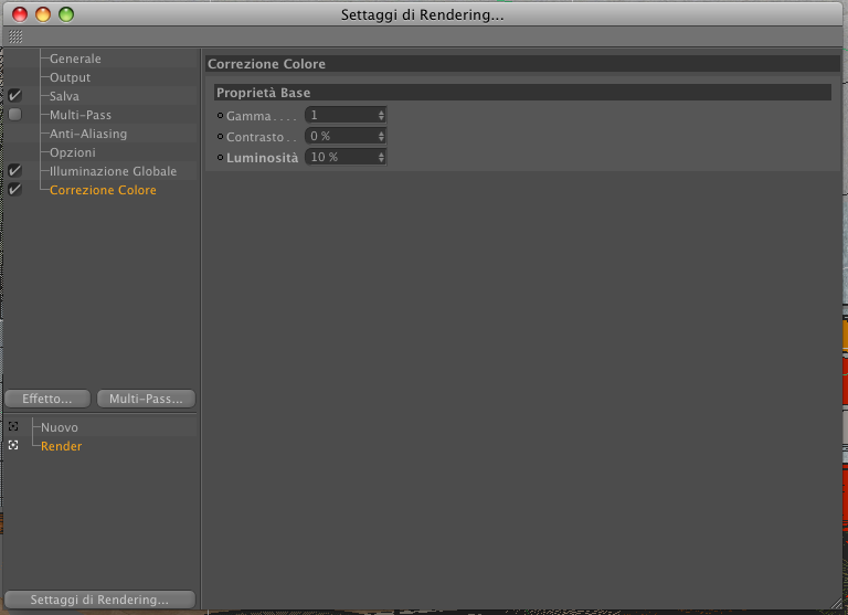

ecco i settaggi ora sto costruendo l'esterno completamente in cinema

secondo me l'effetto ovattato lo fa l'effetto correzione colore unito alla visibilità delle luci.
prova a togliere queste 2 cose e lanciare un render di prova, magari con settaggi più bassi di quelli che hai postato, giusto per capire al volo il problema.
se togliendo la correzione colore ti risulta scuro, puoi sempre lavorare con la mappatura colore, aumentato il moltiplicatore scuro, finchè non raggiungi il risultato che vuoi.

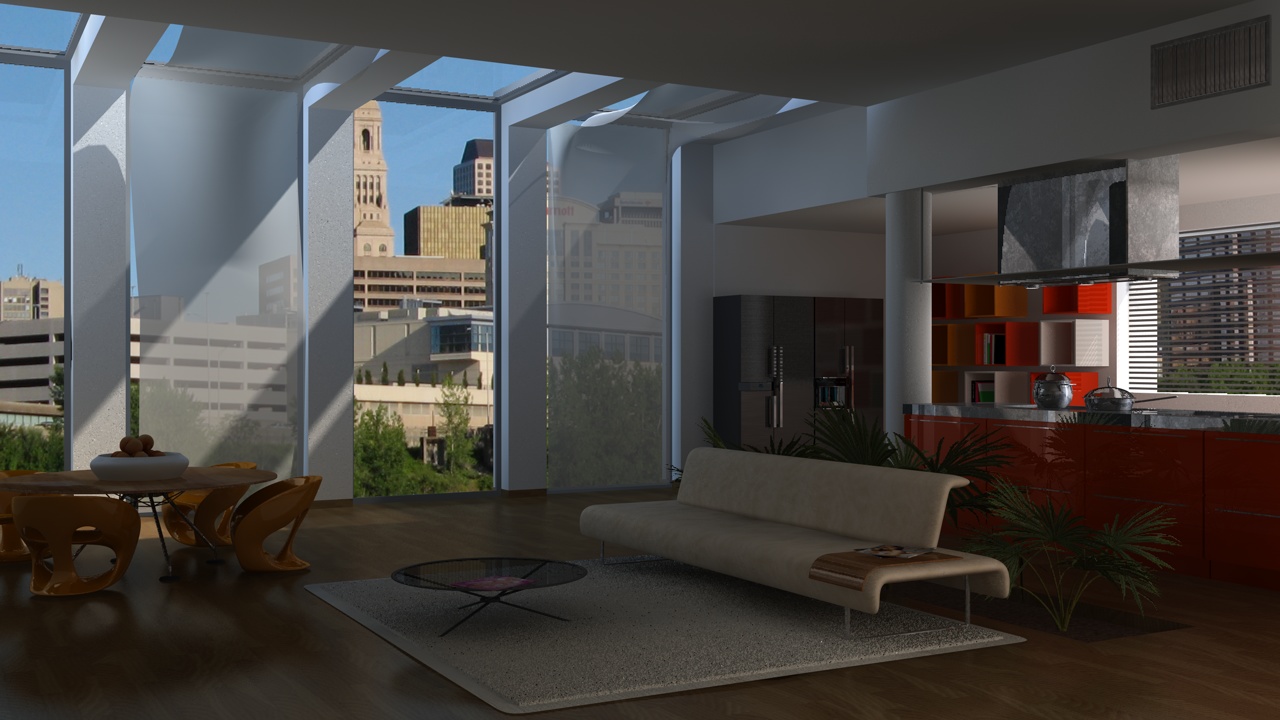

ecco ho modificato sia lo sfondo che anche la luce credo che ora sia orientata verosimilmente come qlla della foto.
ho fatto anche le variazioni consigliate che cosa dite?

bravo, molto meglio ora ;)
