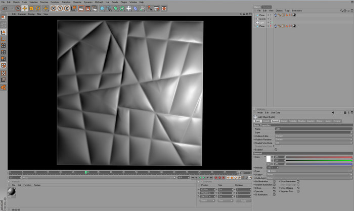

ciao francesco,
come ha detto renxo l sistema migliore [ se hai il modulo] è Clothilde. ti allego un' immagine per indicazione della procedura:
1. tracci la maglia su un piano
2. estrudi internamente per staccare le bolle
3. tasselli le singole bolle
4-5. abiliti il tag Cloth, selezioni i punti di bordo e li blocchi
6-7. dai una ventina di passi di animazione e rendi il tutto editabile.
io ci ho messo pochissimo con clothilde ma, se non hai il modulo, su riesce a fare discretamente anche modellando punto a punto con la SoftSelection
ciaociao,
Ros

ho fatto una prova come mi avevi detto tu funziona bene crea solo problemi negli angoli più acuti quindi se si fanno poligoni con più lati si risolve questo problema..
cmq grazie per l'aiuto creo que mi ritornerá utile
