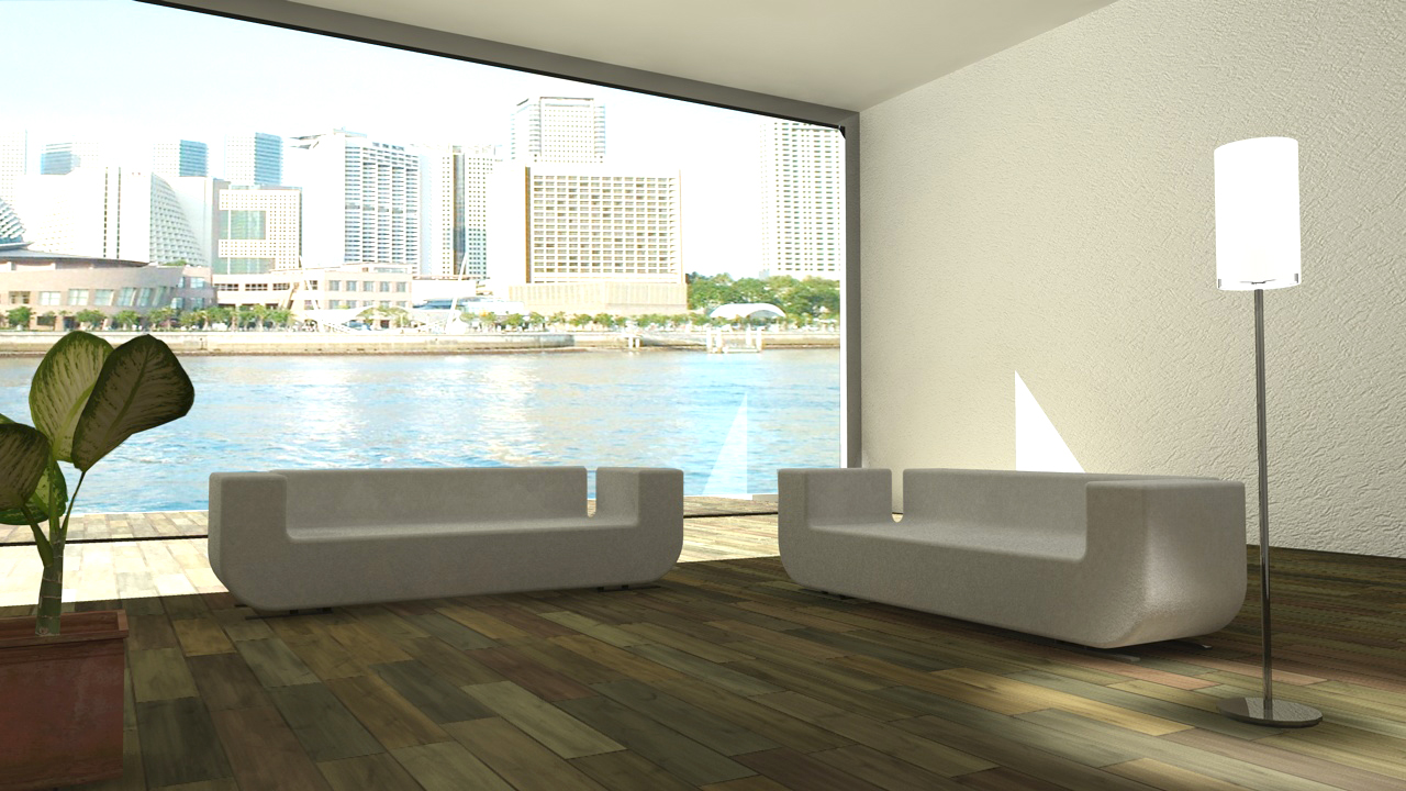

Interno - prove illuminazione
Re: Interno - prove illuminazione
lascerei lo sfondo di un bel paesaggioo o di un giardino, il primo poteva andare benissimo, anche perchè una vetrata cosi' grande presuppone che si vuole godere della vista sull'esterno..
 se intendi lasciare l'ultimo parquet (a me non dispiaceva affatto quello + rustico) aumenta la riflessione del materiale con dispersione, lo rende piu' reale
problema vetro: hai dato un colore bianco al materiale ? io molte volte disabilito il canale colore e gioco solo col canale trasparenza e riflessione
ultima cosa eviterei di accendere la lampada, se vuoi simulare una buona dose di luce che entra dall'esterno la lampada non ti porta a nessun gioco di luci ombre
abbasserei un po' l'intensità della luce solare, ti brucia troppo secondo me
l'effetto che ha il vetro toglie molto realismo alla scena

Global Illumination o cosa??
 chiedevo COME FACCIO A SAPERE SE LA VERSIONE CHE USO ha l'Advanced Rander?? Non l'ho mai usato!!
