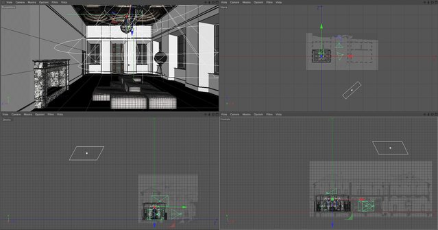

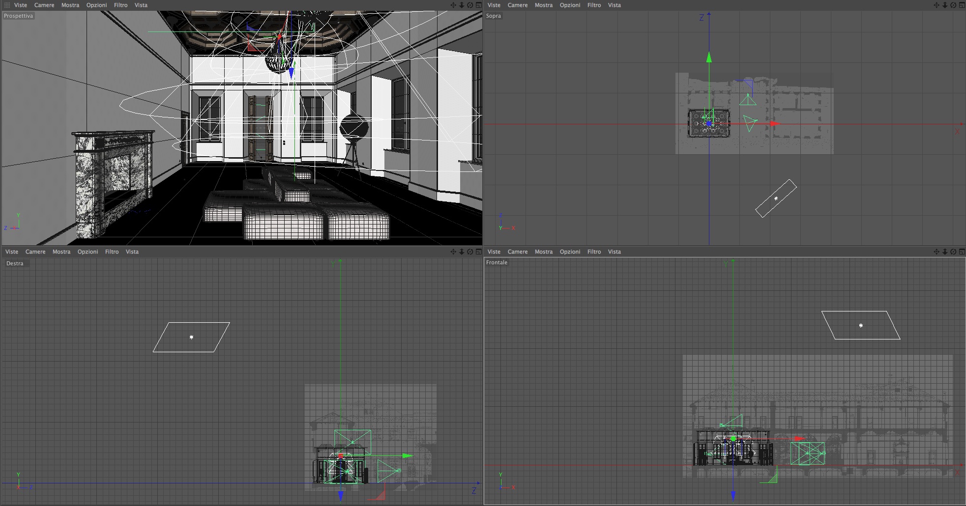

si inclinata esattamente come la infinite poichè ha lo stesso target ... adesso metto la schermatacesgimami wrote:ma l'area è inclinata,posta una foto

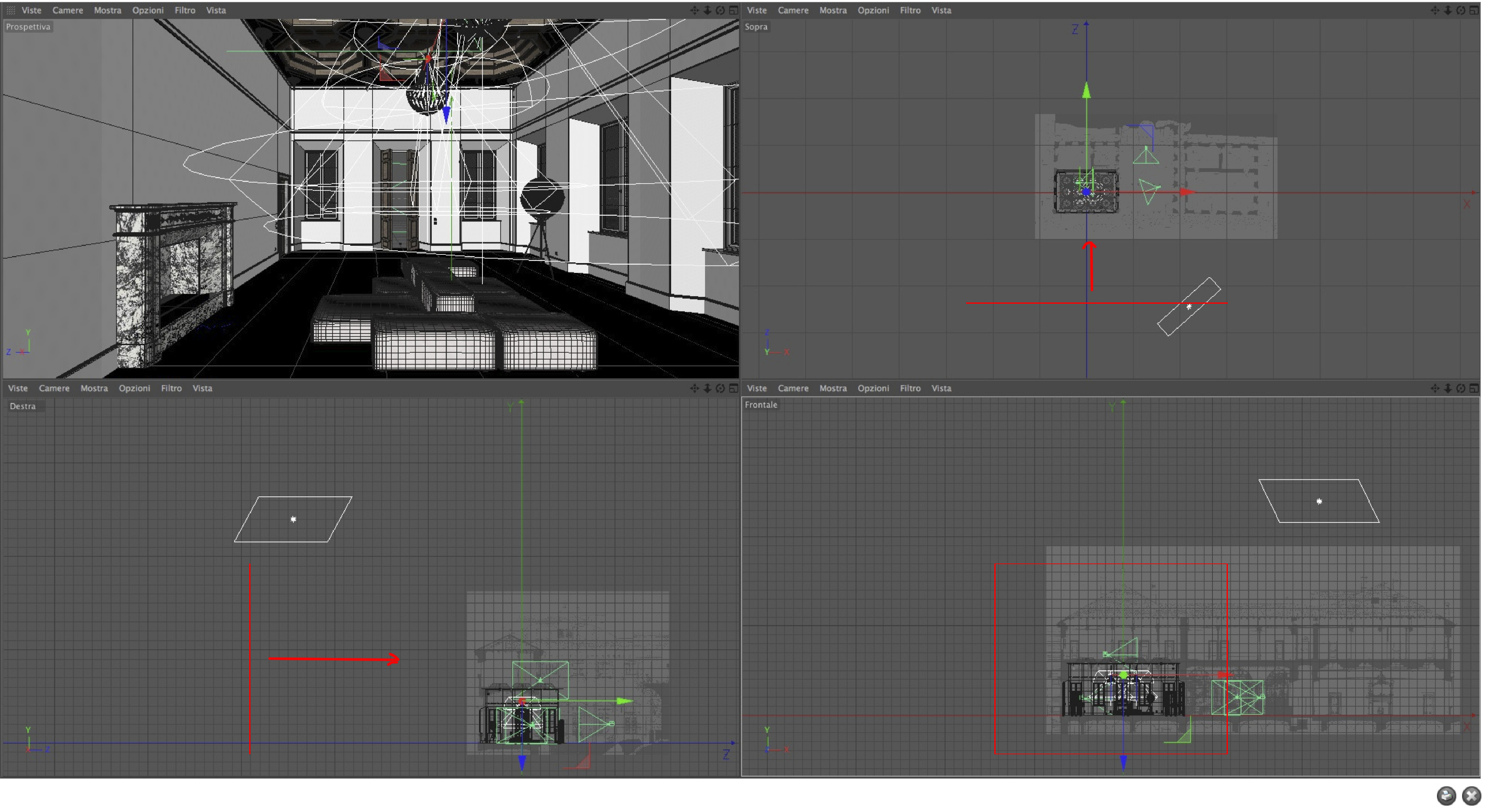

Adesso forse ho capito perché parlavi di spots, quindi area grande bassa e parallela ai muri verticali per illuminare tutta la scena, più spot in alto a simulare la luce del sole che entra dalle finestre e fa riflesso giusto?

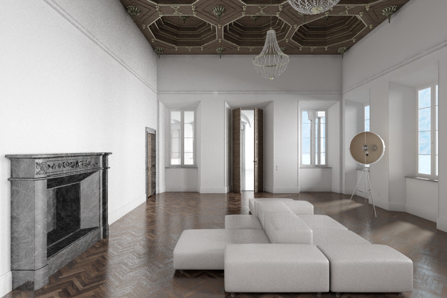

- la parete camino che riceve la mega area diretta rimane molto/troppo luminosa e quindi poco reale.
- la parete della porta loggia mostra la linea di ingresso della luce area troppo marcata
- il camino riflette troppo ma quello lo dovevo già sistemare
attualmente lampadari spenti

La linea dingresso troppo luminosa è perchè riflette il bianco troppo bianco forse delle pareti all'esterno, quando darai i giusti colori e materiali il risultato migliorerà.
Ma mi è sembrato di capire che hai anche un hdri sull'env esterno ? Se è così dovresti palesemente abbassare il valore nei settaggi...

quella è intenzionale è dovuta allo spot che ho aggiunto per simulare l'ingresso dei raggi solaricesgimami wrote:mi sembra strano vedo sempre l'effetto della bruciatura delle finestre,diciamo a terra, inclinato,dovrebbe essere dritto parallelo alla finestra.
all'esterno devo ancora metter mano ma per la parete interna del camino?cesgimami wrote: per l'esterno che vedi sovraesposto,mettici dei materiali,a quanto è la potenza della luce?.per la riflessione della luce sul camino,togli la spunta after specular dell'area.
la mega area è a 8000W consuma quanto un campo da calcio
