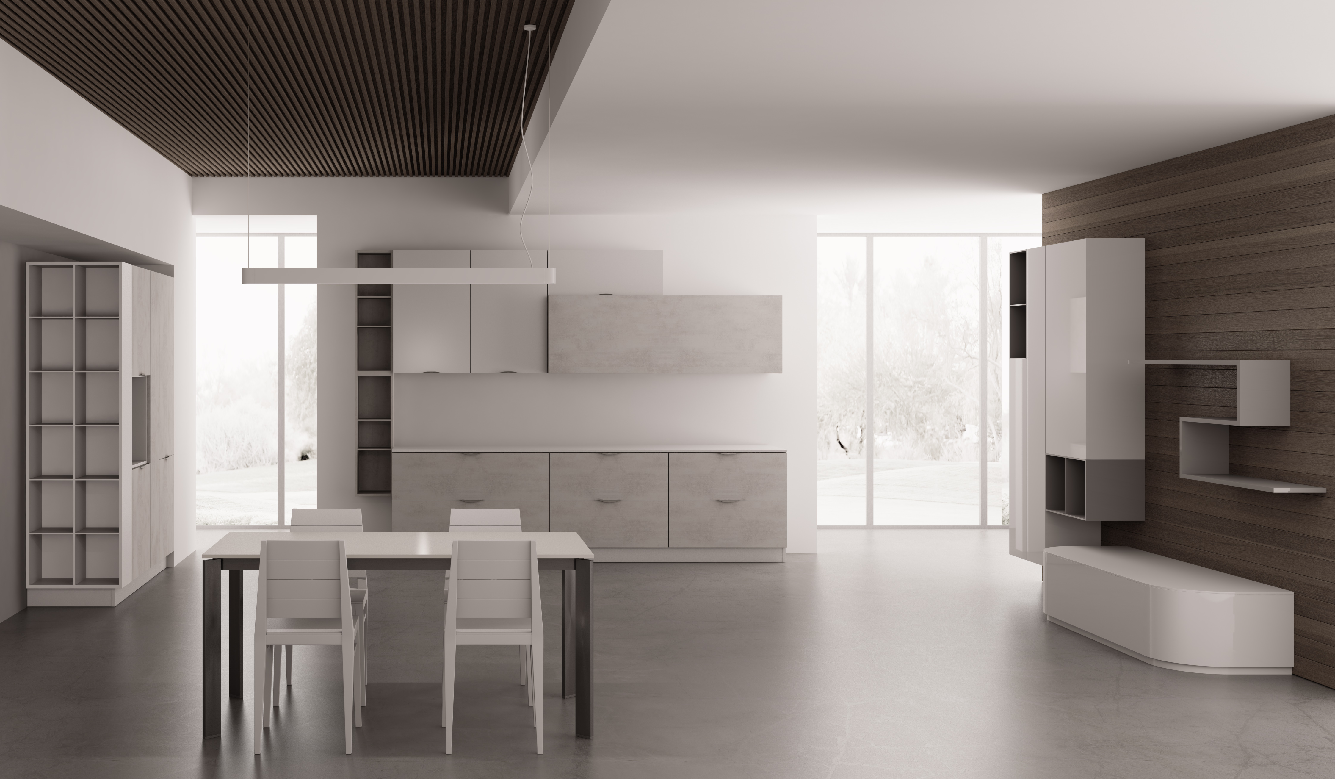

Se osservi la scena postata c'è gia un muro se ne vede uno spento non visibile alla camera(tag) è frontale alla camera ed non è a 13 mt ma a10 non c'era bisogno di mettere un pannello esisteva già,se si vuole basta spostarlo + avanti vicino al tavolo.Non avrei mai potuto pensare di usare un muro di riflesso a 13 mt.stewee wrote:13 metri???..cavoli, non ci avevo nemmeno fatto caso.![]()
In effetti le luci area sono sempre dei pannelli molto, ma molto più piccoli della sfera celeste e quindi, con le tecniche opportune, tipo con il directional o orientandole come ha fatto Cesgimani, si riesce a sfruttare una parete che sta a quella distanza perchè comunque hanno un fascio più concentrato.
L'idea di Ocman di usare un piano per accorciare la stanza è proprio ottima. Bravo, hai vinto.![]()
La luce che entra dalla finestra di destra tra l'altro mi fà impazzire. Dà un tocco molto bello al mobile frontale.
Illuminazione con area o hdr

Ho usato exponential... Valori 1 - 1 - 1hurricane wrote:ocman ma tu che ColorMapping hai usato?
Se usi il Reinhard come descritto nelle pagine precedenti, secondo me ti viene ancora meglio, con meno color bleed e senza quelle bruciature!
Se uso Reinhard e lascio i valori standard diventa super bruciato! Ho provato a mettere ora Reinhard con burn value a 0,3 abbassando l'intensità della luce e vediamo che succede. Appena finisce la cottura posto l'immagine...

molto pulito, tempi di render e hardware?cesgimami wrote:Altra prova attuando modifiche ulteriori alla stand aperto di + il muro della finestra nascosta sulla dx,accorciato muro a doghe sulla dx,creato apertura muro nascosto fronte camera sulla sx per dar + luce al modulo a giorno colonne.CM rehinard 0,01.hdr a multiplayer 1900 esposizione hdr a 2.Conclusione l'immagine è gradevole dopo aver apportato modifiche allo stand.Difficoltà sta solo nel trovare la giusta hdr per il resto è del tutto personale a mio avviso l'immagine è buona ci sono alcune cose da vedere ma tutto sommato sono contento.Dimenticavo qualche specchiata senza diffuse e il lampadario sul tavolo.
bella anche la mappa del pavimento
Re: Illuminazione con area o hdr
Mac uscita in dr tot 72 core formato 38 x 22,167 i parametri d'uscita sono nel file tempo 38 minuti e 4 secondicosez-one wrote:molto pulito, tempi di render e hardware?cesgimami wrote:Altra prova attuando modifiche ulteriori alla stand aperto di + il muro della finestra nascosta sulla dx,accorciato muro a doghe sulla dx,creato apertura muro nascosto fronte camera sulla sx per dar + luce al modulo a giorno colonne.CM rehinard 0,01.hdr a multiplayer 1900 esposizione hdr a 2.Conclusione l'immagine è gradevole dopo aver apportato modifiche allo stand.Difficoltà sta solo nel trovare la giusta hdr per il resto è del tutto personale a mio avviso l'immagine è buona ci sono alcune cose da vedere ma tutto sommato sono contento.Dimenticavo qualche specchiata senza diffuse e il lampadario sul tavolo.
Unica cosa quella dominante marroncina (sicuro che non la vogliono)dell'hdr malgrado avendo desaturato in ps l'hdr da renderla in bianco nero,li devo capire meglio

FofoC4D wrote:Bravo Ces. Cmq se sei anche il progettista e lasci profondo 13m quell'ambiente dagliela una picconata da qualche parte e apri un buco o non sarà luminoso come il render.
Bravo............alla fine dopo tanti sforzi sei riuscito ad ottenere quello che speravi e il risultato mi sembra ottimo dal mio punti di vista.
