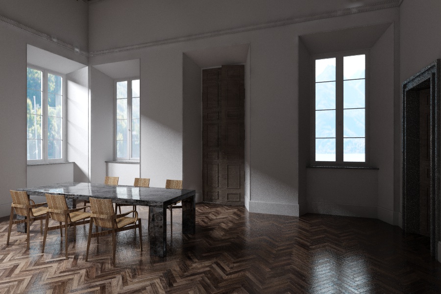

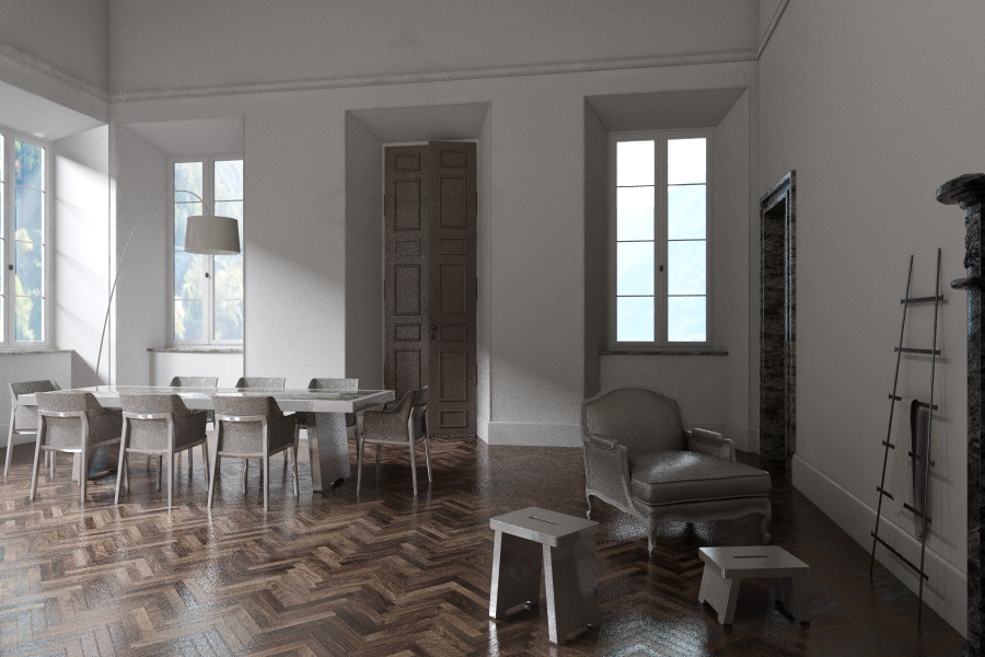

altre prove, ci sono alcune cose che non riesco a sistemare tipo:
il puntinato fetente... eppure l'area è a subd 32 e ho anche provato alzando glossiness subd per i materiali lucidi
non riesco a trovare una tex decente per fare la porta
ci sono un po' di macchie che sembrano infiltrazioni ma non mi risultano, spero sia solo una questione di set gi

ma queste sono preview a video? per il puntinato e le macchie devi aumentare l'antialiasing: 1 -16- 0,003 metti anche nei filtri antialiasing un filtro area ad 1,6.Logicamente i tempi aumentano ma il risultato è ottimo.Fai una prova di rendering in uscita che ne so un a4 a 300dpi.Se le preview sono a video è normale trovare quelle imperfezioni

per i settaggi GI accattati qualche guida, ce ne sono tante in rete...almeno le basi...o vuoi anche in questo caso fare un milione di prove ? :shock:
Queste prove che hai fatto non mi dicono nulla e di conseguenza non riesco a dirti nulla...sono di qualità pessima e non si capiscono nemmeno i materiali utilizzati, quindi aspetto quelle con impostazioni giuste di GI.
Inoltre non mi entusiasma l'eccessiva distorsione che subisce l'inquadratura...

no son calcolate 900x600 ma con set gi molto bassi
cesgimami wrote: per il puntinato e le macchie devi aumentare l'antialiasing: 1 -16- 0,003 metti anche nei filtri antialiasing un filtro area ad 1,6.Logicamente i tempi aumentano ma il risultato è ottimo.
provo
cesgimami wrote: Fai una prova di rendering in uscita che ne so un a4 a 300dpi.Se le preview sono a video è normale trovare quelle imperfezioni
e chiamala prova.... :lol: si presume che le prove debbano essere veloci no?

salva wrote: Queste prove che hai fatto non mi dicono nulla e di conseguenza non riesco a dirti nulla...sono di qualità pessima e non si capiscono nemmeno i materiali utilizzati, quindi aspetto quelle con impostazioni giuste di GI.
la prima è meno ampia, meglio?

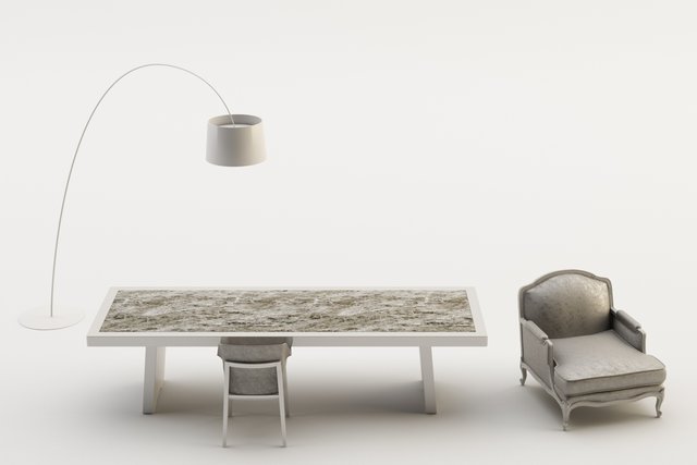

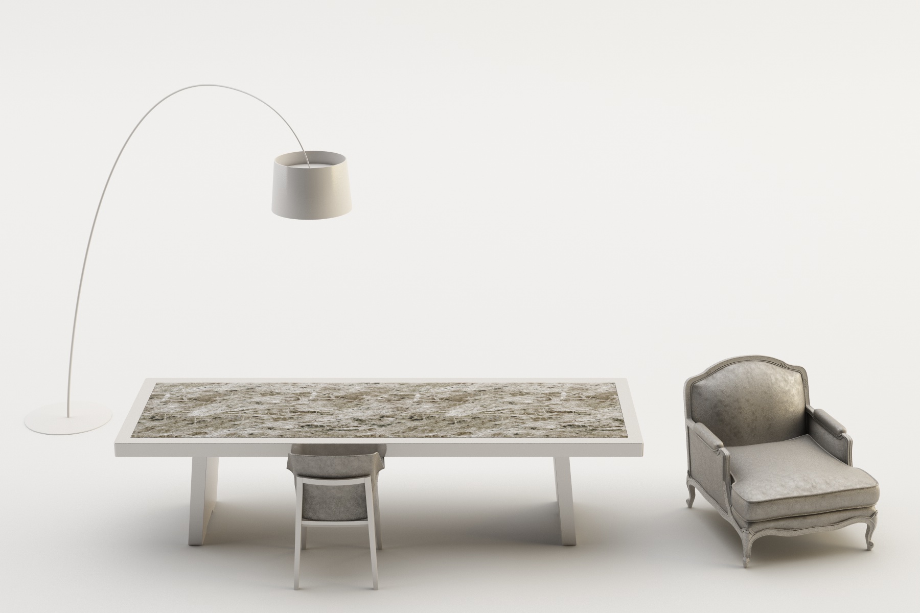

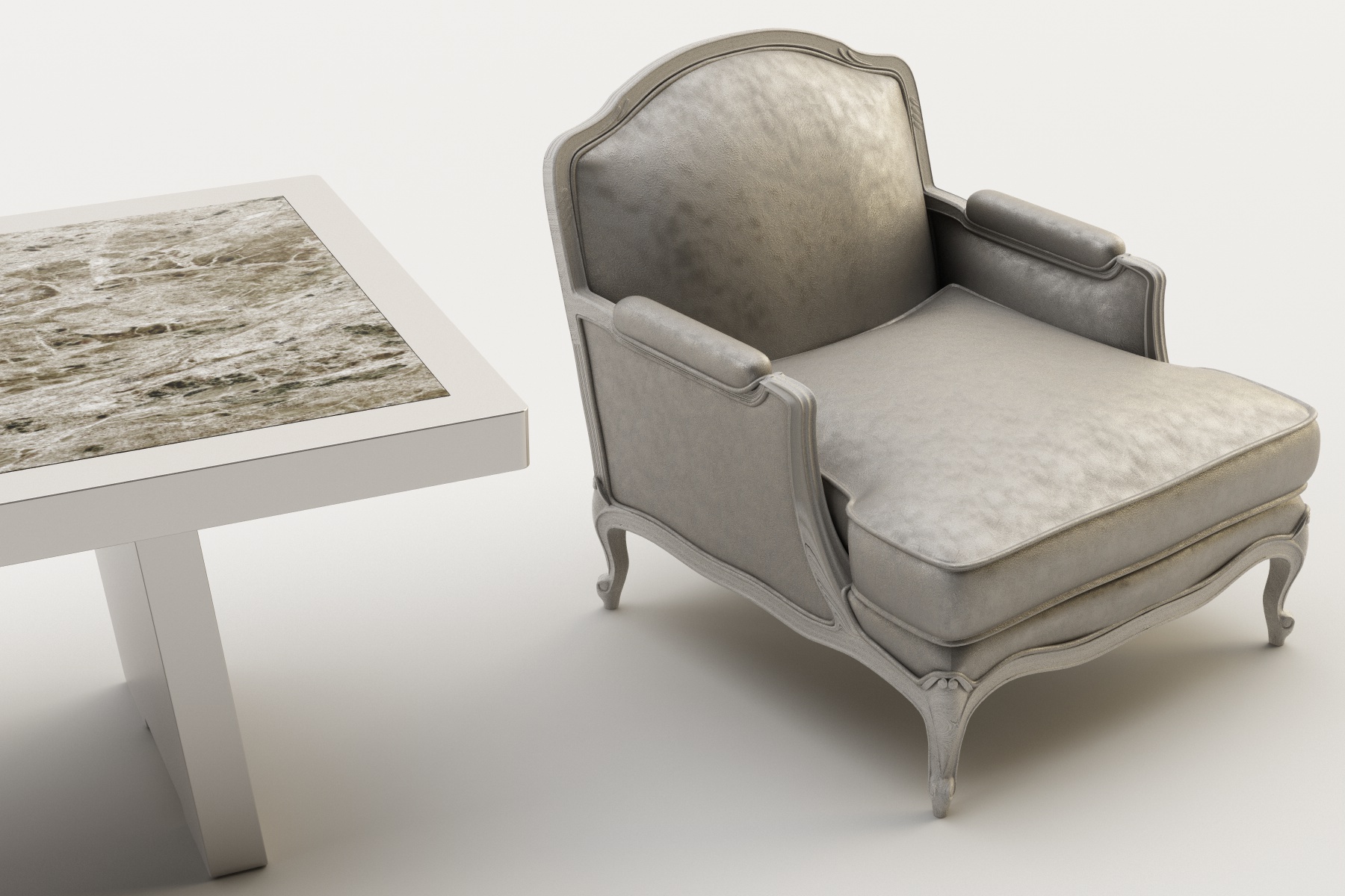

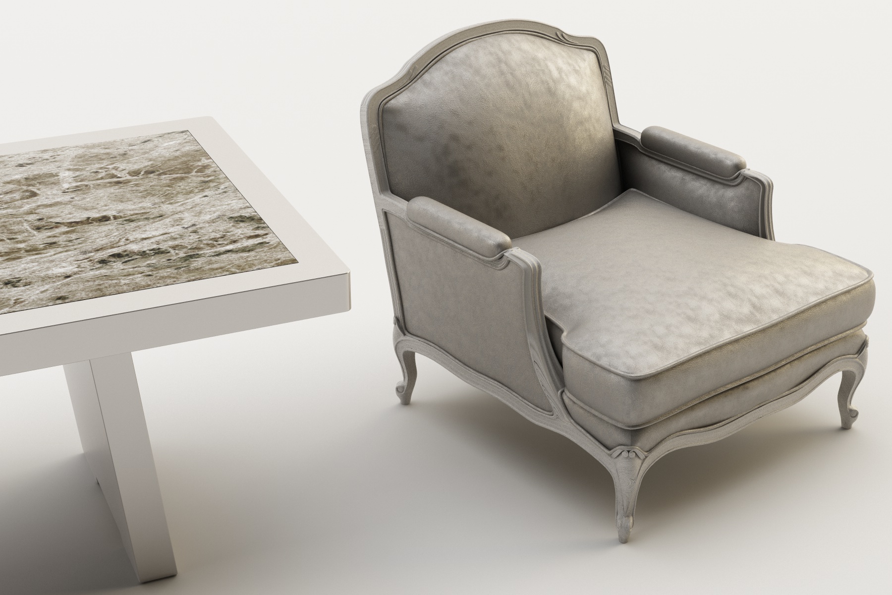

effector
Posts: 294
Joined: Wed Mar 02, 2011 9:24 am
Re: Villa pliniana wip
Post by effector »
così si capisce se i materiali di questi arredi possono andare?
