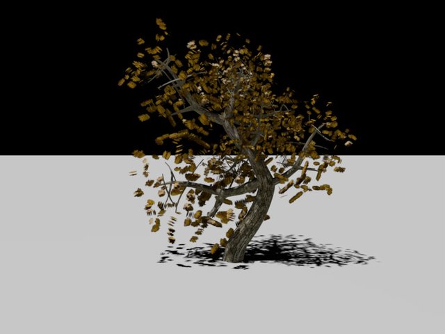

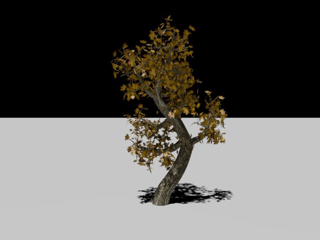

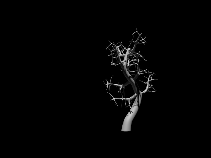

ritornando sul tema albero, ho fatto quello che vedete in allegato.
lasciate perdere la tipologia di albero, era solo per provare la tecnica.
praticamente ho creato il fusto con una polilinea e una sweep e poi ho reso editabile.
ho selezionato alcune facce di questa superficie creata e ho poi creato un ramo, sempre con polilinea e sweep ed editandolo.
Ho usato l'oggetto clona di mograph e ho clonato il ramo utilizzando la selezione del tronco.
a questo punto ho ottenuto un ramo per ogni poligono della selezione, ma purtroppo i rami, che ne sono venuti fuori, sono tutti uguali, mentre dovrebbero decrescere in dimensione proporzionalmente all'altezza del poligono a cui sono attaccati.
poi ho ramificato ulteriormente l'oggetto clonato tramite estrudi matrice e anche questo non è un bell'effetto.
in ultimo ho creato 3 piani con tre tex di foglie simili.
ho selezionatoil 50% dei poligoni facenti parte del ramo e quindi ho usato un altro oggetto clone, mettendoci dentro le tre foglie.
quindi alla fine ho ottenuto questo risultato.
Oltre a non essere bellissimo, risulta anche molto pensate come oggetto. :roll:
FofoC4D
Posts: 1676
Re: WIP - piccola chiesa di campagna
Post by FofoC4D »
morph wrote:a questo punto ho ottenuto un ramo per ogni poligono della selezione, ma purtroppo i rami, che ne sono venuti fuori, sono tutti uguali, mentre dovrebbero decrescere in dimensione proporzionalmente all'altezza del poligono a cui sono attaccati.
Con un effettuatore ritardo?
morph
Posts: 2000
Post by morph »
non è cambiato nulla con l'effettuatore ritardo :x

FofoC4D
Posts: 1676
Post by FofoC4D »
morph wrote:non è cambiato nulla con l'effettuatore ritardo :x
hai ragione, ho sbagliato con "passo" :-((
morph
Posts: 2000
Post by morph »
però con l'effettuatore passo, qualcosa è successo, solo che continua a non piacermi minimamente :)
secondo me sbaglio qualcosa proprio nell'approccio... :shock:
edit: ho visto ora gli aggiornamenti :)
FofoC4D
Posts: 1676
Post by FofoC4D »
Non tutti i cloni si sono scalati, devo aver cambiato qualche parametro nella tendina "decadenza" (lineare, infinito, ecc..).
Non lo conosco molto bene, non saprei indicarti i parametri giusti.
Prova a smanettarci un po e vedi che succede.
Magari se li condiviti mi/ci fai un favore.
