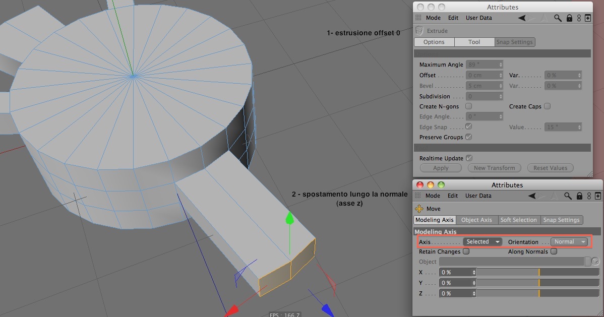

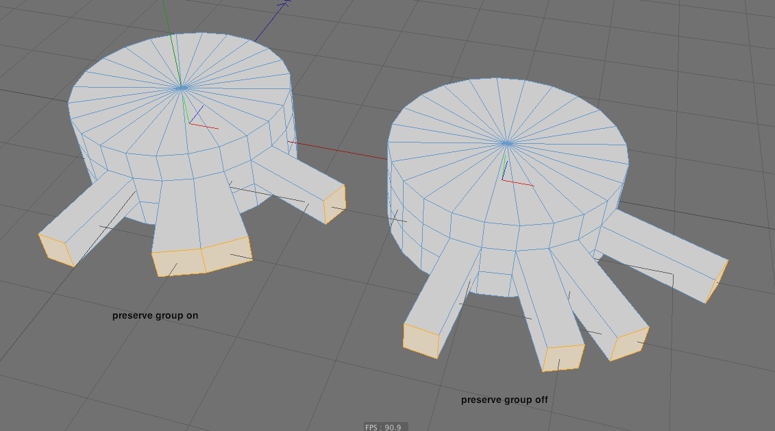

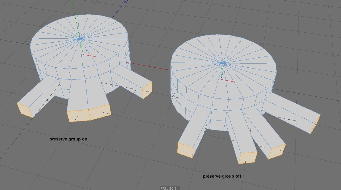

come ti hanno probabilmente già detto il problema ce l'hai quando due poligoni adiacenti vengono estrusi; dato che le estrusioni avvengono lungo la normale della faccia, se due poligoni condividono un lato o ci viene un "buco" o entrambe le facce si devono ingrandire per rimanere unite. Questo lo vedi bene attivando e disattivando il Preserva Gruppi.
Per fare quello che chiedi potresti agire così: selezioni i poligoni e dai un estrusione con offset 0, poi con lo strumento Muovi (impostato con gli assi orientati secondo la normale) sposti i poligoni lungo l'asse Z.

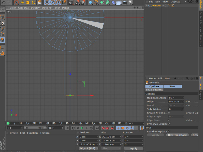

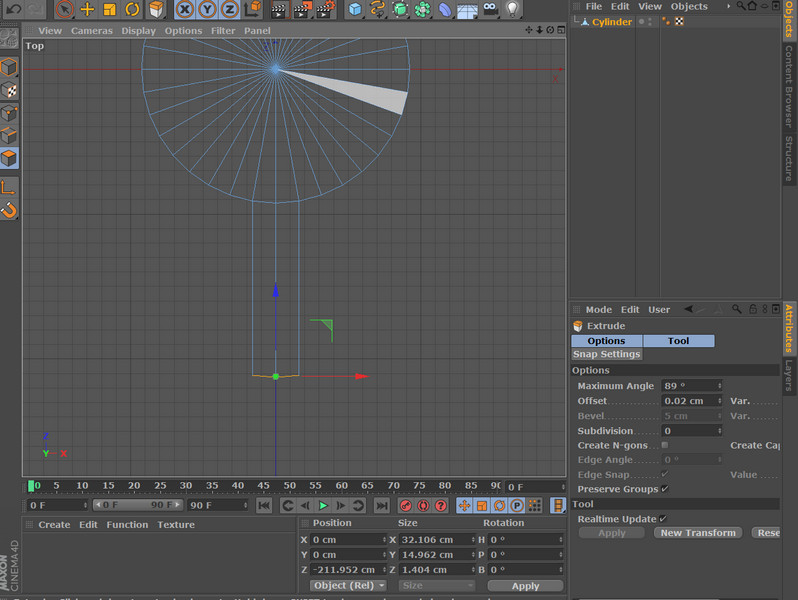

Allora: ho capito qual'è il tuo problema :) :) . Il fatto è che Cinema (a torto o a ragione) estrude lungo gi edges di suddivisione della mesh e nel caso di un cilindro gli edges di suddivisione divergono e in tal modo l'estrusione di conseguenza diverge...........
Qui bisogna usare un trucco:
- seleziona i poligoni che devi estrudere
invoca il comando Extrude e nel campo Offset imposta un valore bassissimo o addirituura a zero (nella figura ho usato 0,02). Questo fà sì che i poligoni si "stacchino" dalla mesh.
- ora basta che con il mouse afferri la maniglia dell'asse lungo la quale devono essere estrusi e la tiri. In questo modo l'estrusione segue i points dei poligoni "staccati" e risulta parallela
- l'ultima cosa è sistemare i punti centrali (in questo modo si forma una specie di cuspide) allineandoli ai points laterali (operazione che si può tralasciare se l'estrusione viene "annagata" dentro un'altra mesh)

Ops...ops.....Io e Visualtricks abbiamo detto praticamente la stessa cosa :) :) :) :)
Posto l'immagine che nel post precedente non è stata allegata, per completezza....... :) :)

gli assi che vedi quando ci sono punti poligoni o lati selezionati, non c'entrano con gli assi dell'intero oggetto, ma sono riferiti allo strumento che hai selezionato (muovi ruota o scala). Dagli attributi dello strumento puoi impostare sia la posizione della terna di assi (dalla voce Axis [selected, world, root, ecc]) sia come sono orientati (Orientation [Normal, World, Axis,ecc]). Se devi spostare dei poligoni, ti consiglio di farlo in modalità Poligono e non in modalità Punti
