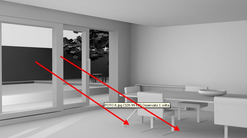

Si l'hl letto anche se non avevo capito benissimo a quali ti riferissi ora ovviamente siflowbox wrote:guarda... non so se hai letto un post piu su che ti dicevo che ci sono le ombre innaturali...

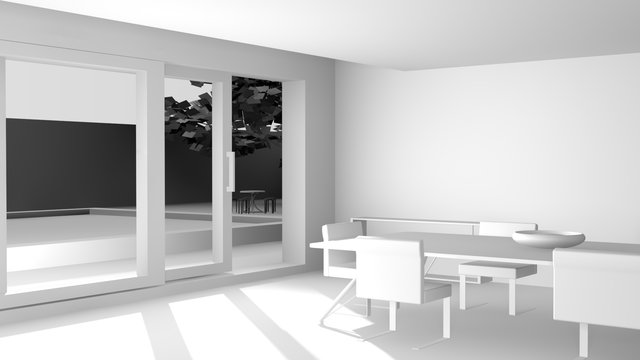

Ecco una prova , ho spostato il sole ore 14 per avere una migliore entrata nella stanza , ho lasciato le luci com'erano ma ho tolto le ombre a quella della porta finestra con intensità 150 , ho lasciato anche la luce area della camera con ombre area e intensità 80 che dici ? ah il sole ha ombre area.flowbox wrote:guarda... non so se hai letto un post piu su che ti dicevo che ci sono le ombre innaturali...

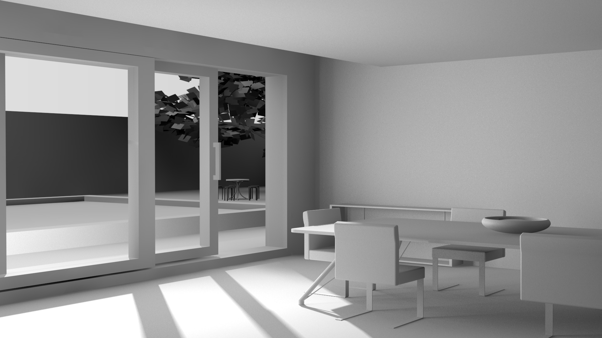

quindi ricapitoliamo:
1) rimetti le ombre alla luce sulla portafinestra e lasciala parallela alla porta
2) togli la luce dietro la camera
quindi diciamo prova cosi:
io direi farei cosi:
1) metti le ombre alla luce sulla portafinestra e lasciala parallela alla porta

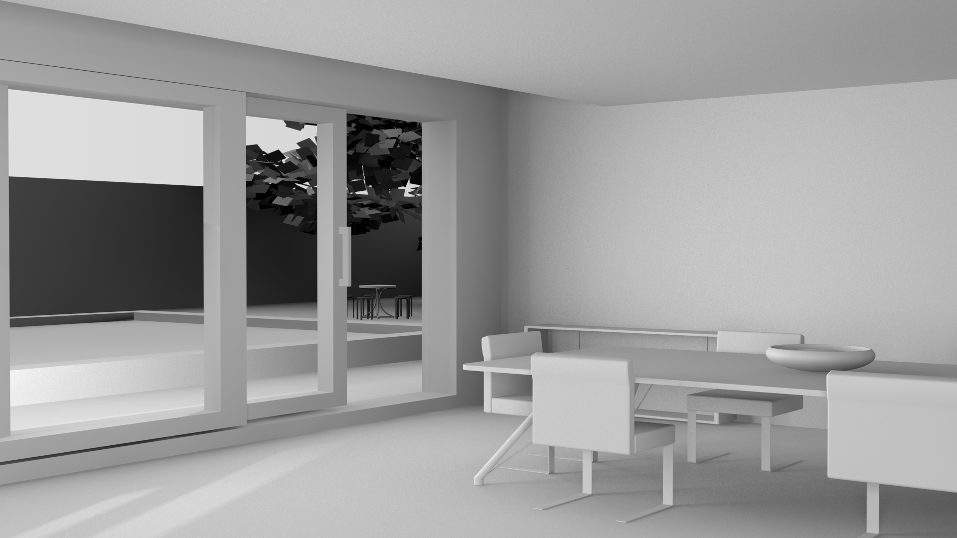

ho tolto la luce camera , ho rimesso le ombre area alla luce area della finestra che è pararrela alla finestra. però le ombre anomale sono tornate .... comunque ti posto il render . Il sole è ore 14 .... e non ci sono i vetri come già detto .
Re: Aiuto per illuminazione solare
le ombre vanno bene sono date dall'irradianza e l'illuminazione... ora senza la luce dietro la camera è corretta

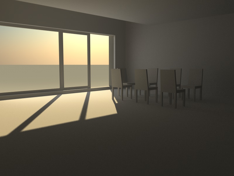

so che ti sembra strano ma la posizione del sole non mi pare da ore 14.00, mi sembra piu da ore 17.00, il tag sole io non lo uso perche non mi ci trovo, preferisco inclinare la luce a mio piacimento
questa che allego è una prova con vray che come saprai regola il colore della luce a seconda dell'inclinazione del sole... come vedi vray imposta una luce da pomeriggio inoltrato - sera con una inclinazione del sole forse inferiore alla tua
