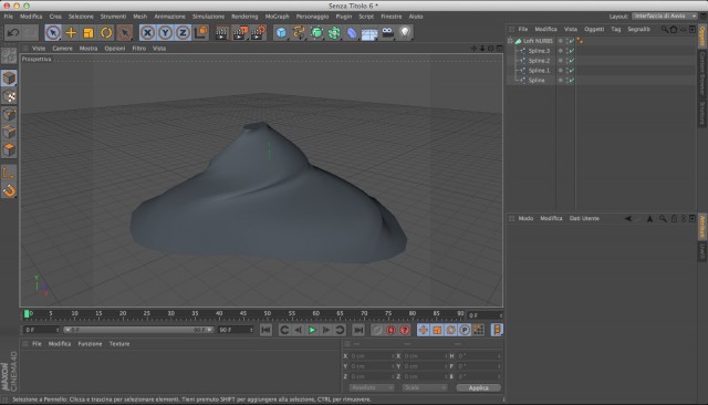

Quindi ho provato a farmi la collina con Loft Nurbs ma quando elevo le mie curve di livello c'è un effetto torsione che non so...
Ho provato ad aprire pure un nuovo file e provare ma c'è sempre questo effetto.. posto immagine.

hai questo risultato perchè le spline non sono simili una con l'altra, per cui quando te le collega ti esce fuori un risultato "strano"

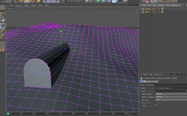

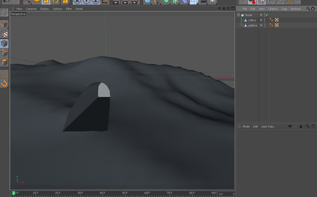

comunque ho un'idea che dovrebbe andare bene comunque tu abbia creato la collina e ti risolve anche il probema del bucare le superfici irregolari:
crea un solido con la forma che dovrebbe avere la galleria ma un po piu lungo, poi posizionalo dove deve stare il buco in modo da intersecare la tua collina,
quindi crea una boole ed inserisci collina e galleria nell'ordine della foto allegata
