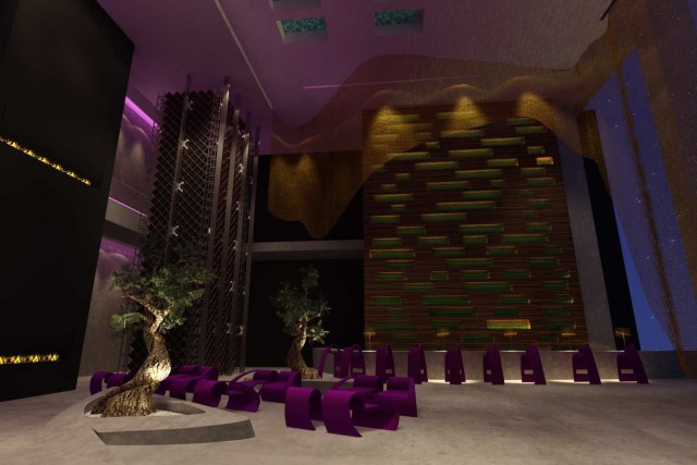

ciao ecco un nuovo rendering si accettano consigli, suggerimenti :)
arcnello
Posts: 3235
Location: riviera di ponente
Re: il mio primo rendering con v-ray
Post by arcnello »
la camera è eccessivamente deformata
io la vedo molto buiae piatta, e osservando per la prima volta l'immagine faccio fatica a capirla...
ciao______

ma se dovessi illuminare un interno, cercando di far capire le luci ies, come imposteresti parametri? utilizzeresti la luce del sole? si tratta di un rendering in notturna non ho utilizzato luci spot ne area...mi conviene posizionare le luci area alle finestre? ho seguito un tutorial sull'illuminazione di interni in notturna, ma non c'erano le luci ies, il mio lavoro le deve contenere, devo utilizzare anche le luci spot? dammi qualche consiglio please :)

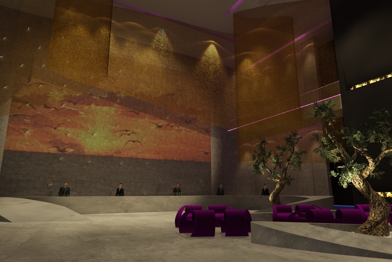

ciao ecco un secondo render non mio però...consigli sull'illuminazione di questo e di come potrei farla..:) grazie tante al forum migliore di c4d :)
questo è un rendering che non ho fatto io, ma si tratta dello stesso luogo, riprogettato...però

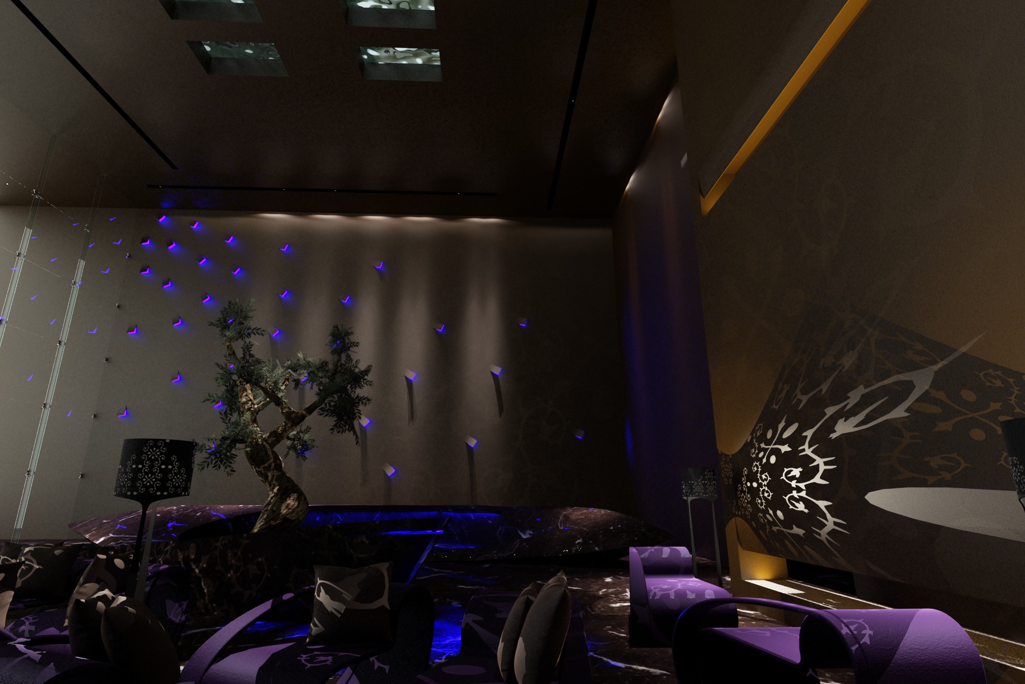

ciao ecco la stessa zona riprogettata e illuminata e modellata da me..

O.o Scusa ma che usi a fare le luci IES se non hai nessun faretto! Le IES servono per riprodurre le luci artificiali Reali...se non ci sono faretti, dubito ci sia un'illuminazione del genere! :)

i faretti non li ho inseriti come elementi ma volevo ricreare l'effetto dei fasci di luce
Marcok
Posts: 271
Joined: Wed Jul 28, 2010 4:08 pm
Location: Torino
Post by Marcok »
Però a mio modesto parere, se ti vuoi avvicinare molto ad un risultato più reale non puoi mettere un effetto senza la cosa che nella realtà lo genera...che frase contorta, il succo è però che l'effetto faretto, senza il vero faretto non è reale e ciò va a discapito dell'immagine finale.
Per quanto riguarda il render c'è qualcosa che non quadra...secondo me dovresti:
  • - Mettere mano al modello e farlo un pelino più dettagliato. Qualche oggetto, un po' di arredo studiato qua e là...
  • - Rivedere i materiali, da qui pare che la texture del cemento sia in proiezione sferica (quindi è deformata) in più sembra che non abbia ne Bump, ne canali speculari...insomma è molto piatta; stessa cosa per le sedute viola, sembra che ci sia solo il colore viola (molto flashante tra l'altro :P )
  • - Un toccatina all'illuminazione non guasterebbe, così a primo impatto mi sembra che tu abbia la G.I. disattivata, ma non vorrei dire una cavolata....
  • - Personalmente non impazzisco per le inquadrature delle immagini, mi pare deformino un po' la scena, hai messo un valore alto in "campo visivo" della camera?
Potresti pensare di acquistare da questo sito la guida di VRay (http://www.c4dzone.com/it/shop/libro-in ... p-9-27.htm) il prezzo è veramente basso e ti aiuterà molto se ti metti d'impegno, almeno a me è servito tanto :).
P.S. Gli omini alla M.I.B. stile videogioco li toglierei da dietro il bancone xD
