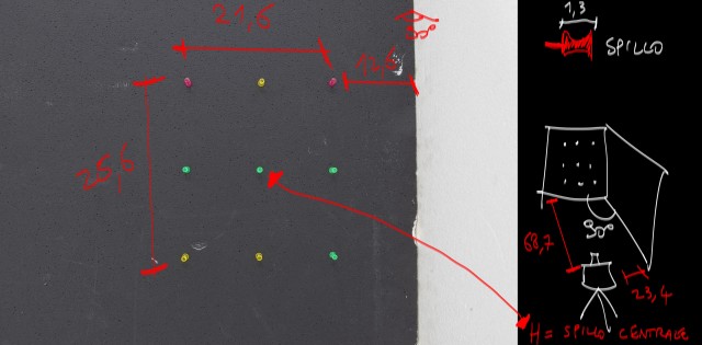

enzo_87 wrote:Intendrvo dire:
Distanze, dimensioni ecc ecc che hai misurato...in modo da poter controllare
:lol: sorry
carico uno schizzo veloce, le misure sono state prese con strumenti all'avanguardia (metro, righello e occhio umano).
