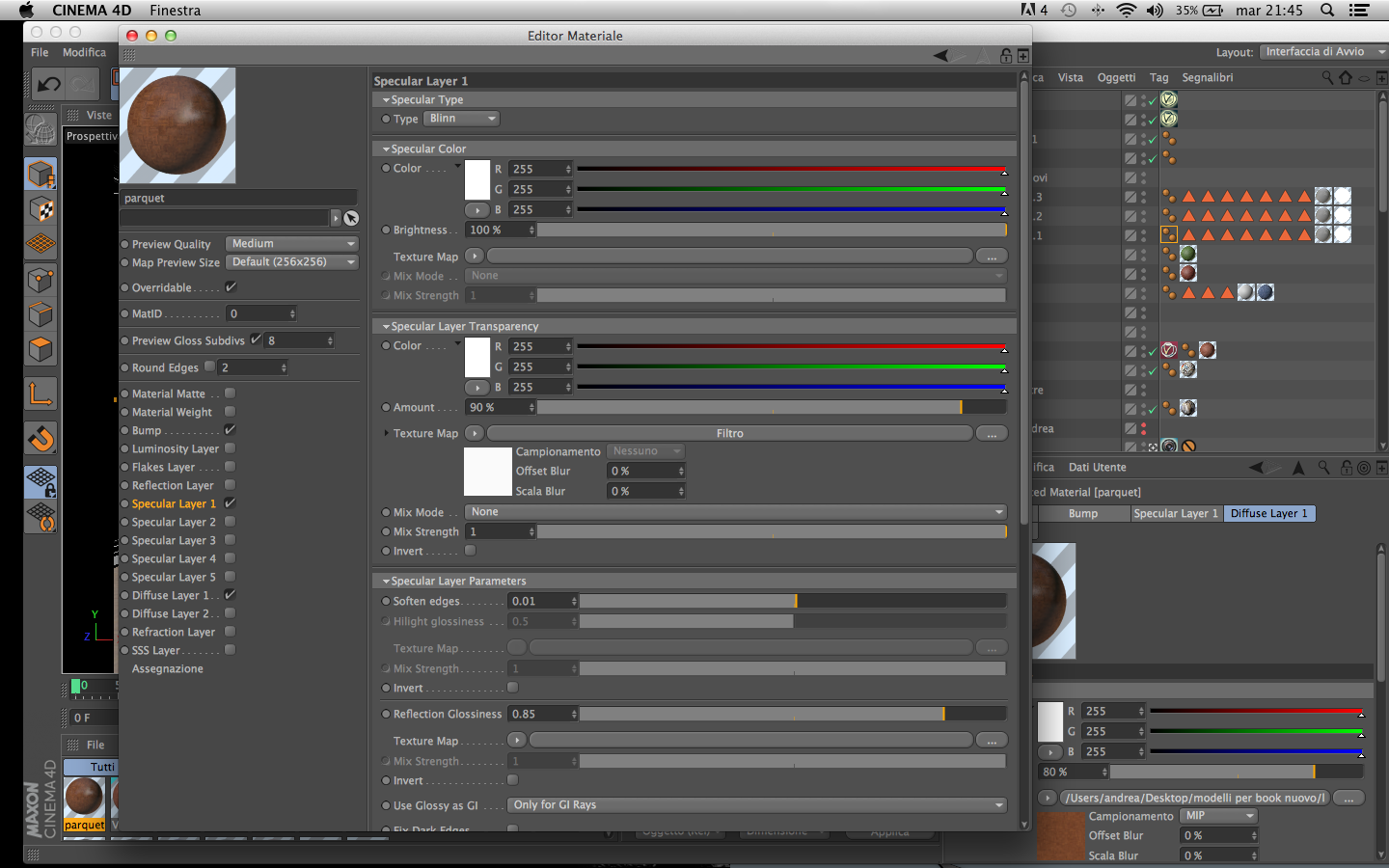

posso chiederti di postare alcuni screenshot dei materiali?
pavimento e sedia :)

certo... ;) ma dimmi quali canali in particolare altrimenti fotografo tutto... :shock:

Post by enzo_87 »
gli specular...il diffuse non dovrebbe avere problemi.
in pratica vorrei vedere mappe e parametri

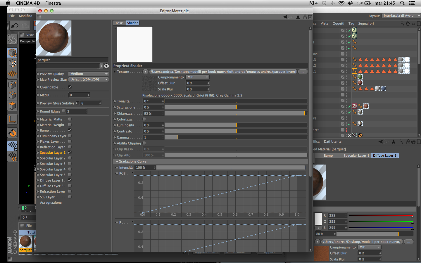

ok... :)
questi sono per il parquet...
volevo solo dirti che ho cercato di continuare la logica del tutoria di ferretti giusto per cercare di capirla e applicarla e non mi sono basato su quello che mi avevi consigliato tu... :-((

per le sedie ho usato semplicemente una texture con l'aggiunta del fresnel come mappa di riflessione...

a prescindere...vedi che la mappa di riflessione è tutta bianca?
se è voluto ok, ma il pavimento risulta tutto uniforme, neanche una piccola imperfezione...
se tu scorri in fondo alle impostazione dello specular...noterai la voce "use fresnell".
ma high glossiness e reflection glossiness?
