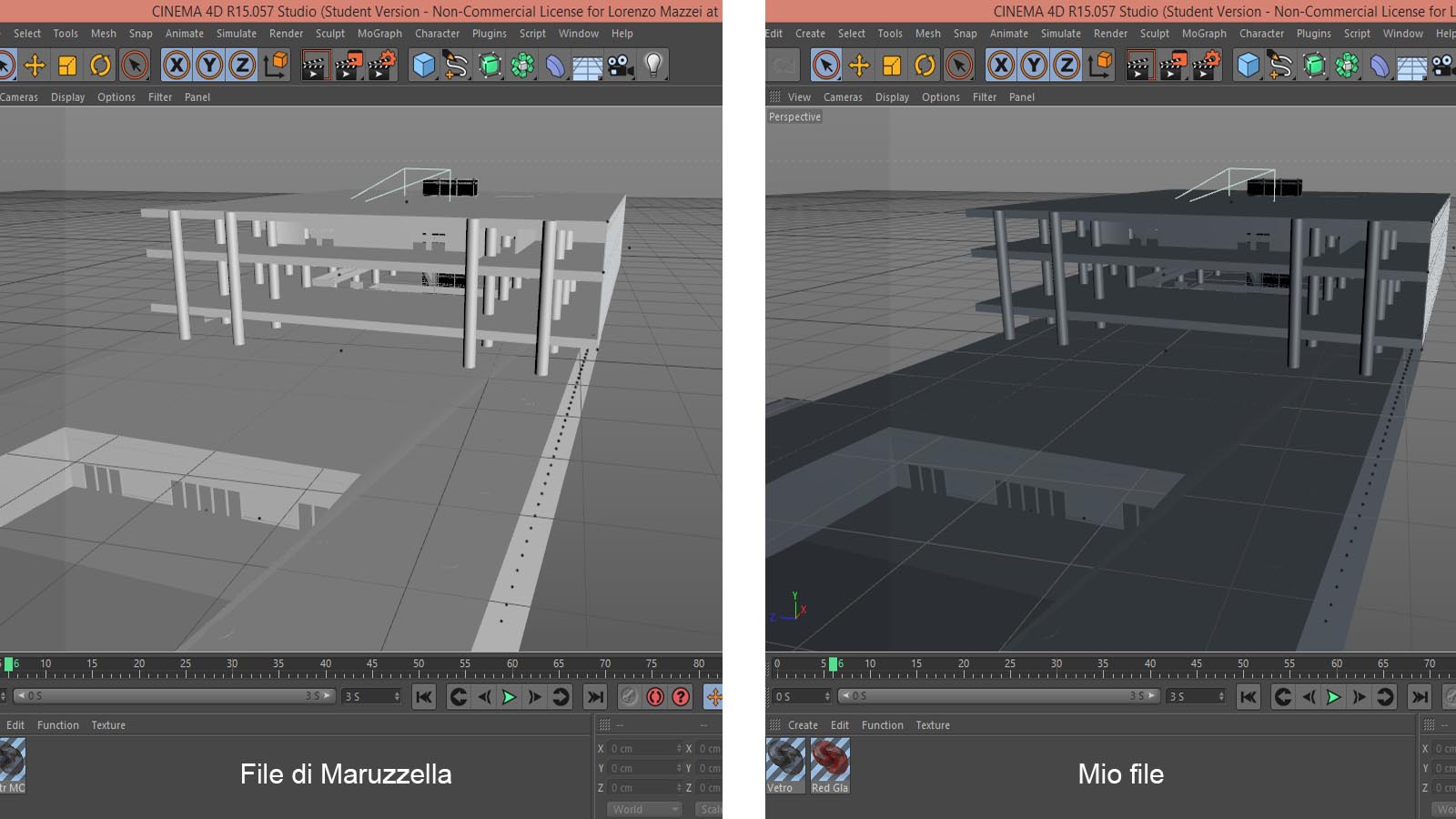

Io sto impazzendo.. hai presente quando non riesci a capire qualcosa nonostante sia banale? Ecco, mi sto veramente incasinando perché non capisco come sia possibile una tale differenza! In pratica ho fatto copia incolla delle impostazioni di render del file di maruzzella, ho copiato la sua telecamera, ho copiato il suo sole nel mio file e il risultato è opposto. Ho pensato anche che potesse aver toccato qualcosa nel progetto, magari nei vetri, quindi ho messo il mio progetto nel suo file ma il risultato è il suo, quindi è qualcosa nelle impostazioni. guarda che differenza c'è tra il mio e il suo file!

Ok, se riesco a capire come mettere il sole come nel render di maruzzella sono a metà percorso. Io invece partivo dalle area, ma forse perché le consideravo primarie e non secondarie.

magari non influirà sul render finale nè, ma comincia a mettere il colore del progetto su grigio 80% e a disattivare il linearwork flow di cinema come ti avevo detto prima

enzo_87 wrote:magari non influirà sul render finale nè, ma comincia a mettere il colore del progetto su grigio 80% e a disattivare il linearwork flow di cinema come ti avevo detto prima
Si questo l'ho fatto. ;)
però volevo capire come mai non riesco a riprodurre quelle impostazioni e quella luce solare così soffice come era venuta a maruzzella. non posso copiare all'infinito i progetti in quel file con quelle impostazioni... devo capire come fare per poi riprodurlo da solo...
è che proprio non capisco dove andare a metter mano. I file generali di vray sono uguali, la camera uguale, il sole è quello. io proprio non capisco :(
