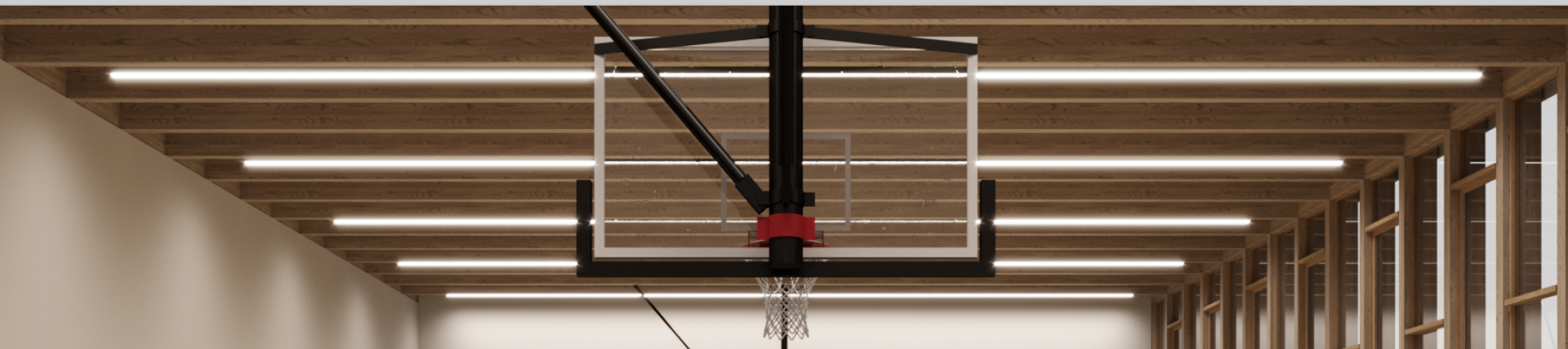

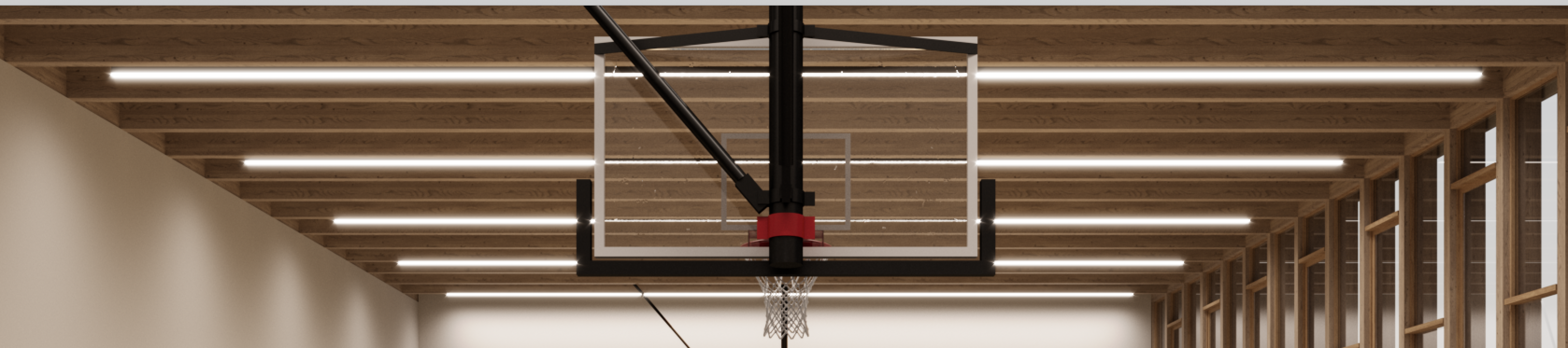

Grazie a tutti ragazzi posto lo screen shot finale, come potete vedere la luce è continua si interrompe l'effetto Bloom and glare , questo penso che sia una cosa anomala
