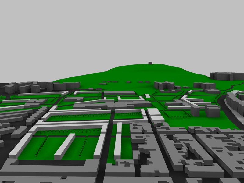

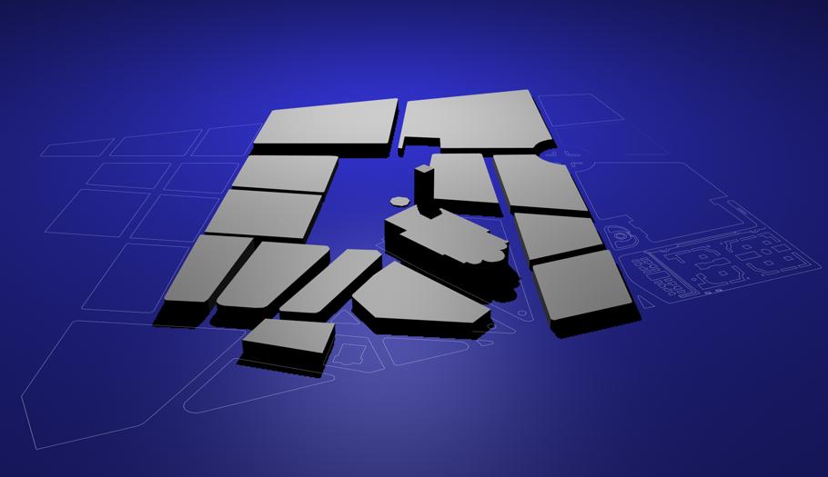

allora raga finalmente finito!!!vi allego il palstico di Piazza Duomo di Messina!!! datemi qualche parere e consiglio sul materiale da mettere agli edifici...anke se potrebbe benissimo restare senza dato ke non serve a molto..ma se può venire meglio ke ben venga!!!!Grazie a tutti coloro ke mi hanno aiutato nella realizzazione!!! :)

Io ho fatto un lavoretto simile per l'università, se lo devi lascire così giusto per avere un'idea sulle volumetrie gli dare un'effetto modellino, io ho messo anche strade e spazi verdi creando una base, con materiale nero, su cui ho appoggiato gli edifici e dei piani per il verde, poi ho usato il radiosity applicando al cielo un materiale con sola luminosità grigia, l'effeto è abbastanza realistico.
