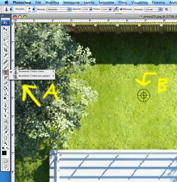

Ciao Alex,
una volta salvato la tua immagine devi aprirla in photoshop e darci di timbro cercando di "campionare" delle zone d'erba ed eliminare le giunte provocate dalla tex.
Nell'immagine allegata ti mostro dove è il timbro (A). Una vota scelto lo strumento devi, schiacciando alt sulla tastiera, campionare una zona di erba e lasciando alt attribuirla ad un'altra zona. E' difficile da spiegare, ma facile da fare!
Fammi sapere se funziona!

FIGURATI! spero sia chiaro il meccanismo....La cosa importante è eliminare le righe del confine della tex e rendere meno ripetitivo il motivo (le chiazze di verde più scuro ecc..) usando un poco di buona e sana casualità!

NICOLAB wrote:Ciao Alex,
Scusami se mi intrometto, ma non sarebbe meglio utilizzare il pennello correttivo? (l'iconcina con il cerotto)
Dovrebbe venire meglio rispetto al timbro, o almeno io faccio cosi a lavoro quando mi capitano cose simili. :D
Cmq con il timbro usa un pennello con la durezza non al 100% senno si vede troppo la differenza.

Certo Aresius,
il pennello correttivo va benissimo. Sono strumenti "diversi" che hanno umo scopo simile.
Io personalmente preferiso il timbro perchè lascia più spazio alla casualità del gesto, che spesso rende più verosimile l'effetto!
