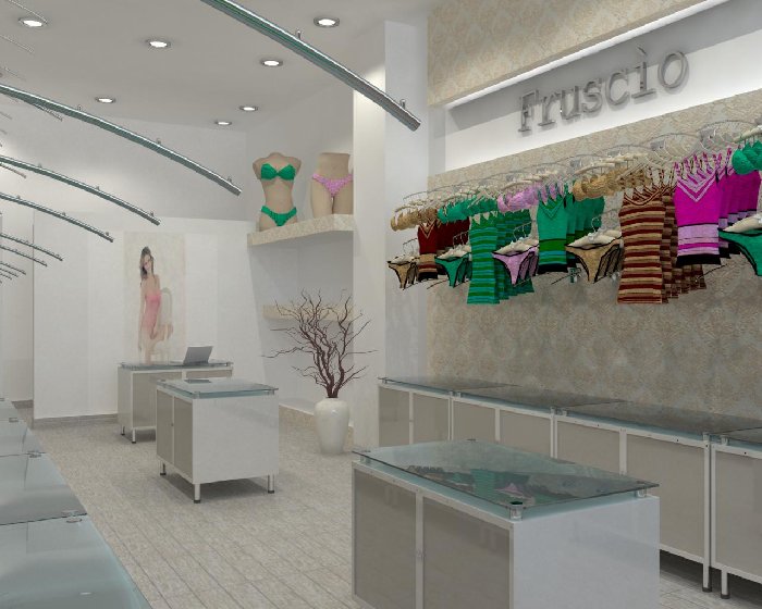

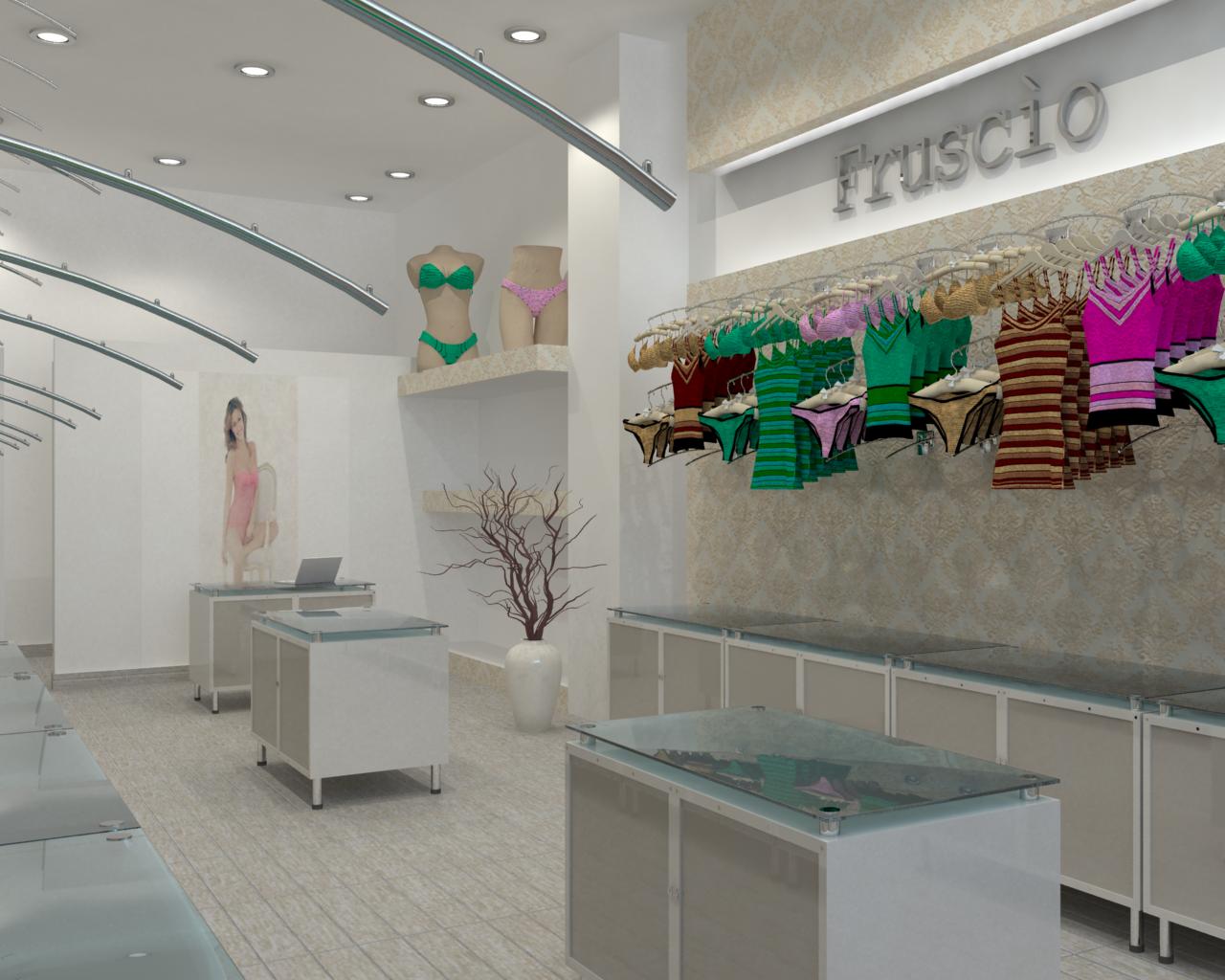

Allora ho apportato qualche modifica, al pavimento, ho aggiunto i 2 mobiletti centrali, messo il vaso e la biancheria (il cliente la vuole, ma i materiali che ho trovato un po qua ed un po la non mi soddisfano a pieno, anche se il cliente pare cmq già soddisfatto).
Una cosa che vorrei pero' mettere a posto è il neon che si trova dietro la parete con la tappezzeria. Per ora ho messo solo un piano, con un materiale vetro, sopra il quale un cilindro con materiale con attivo il solo canale luminanza...ma non mi soddisfa molto...consiglie e critiche sempre accette.
Ora prova ad aumentare la luminanza del neon, per far si che si veda il colpo di luce la dietro, cosa che per ora non c'è. Ed un neon Ies, voi che ne pensate ?
PS...l'errore della foto l'ho già messo a posto, ma non mi andava di rifarlo da capo solo per quello!

Grazie ettore.esablone wrote:a me garba ma l'immagine risulta un po spenta... per il neon secondo me risolvi velocemente con una luce area.
Ettore.
Per il neon allora vedo di mettere una luce area, tu mi consigli un piano con il vetro, oppure mettere un area e basta (tanto il vetro dovrebbe essere coperto dal bagliore del neon credo).
Invece per quanto riguarda l'immagine spenta...un po pare anche a me sai, tu cosa consigli di fare ? Dare un po di colore alla luce dei faretti, chesso' un giallino, puo' essere una cosa intellingente oppure non ci risolvo nulla ?

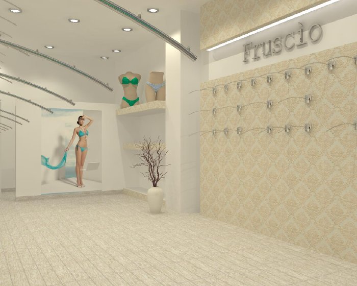

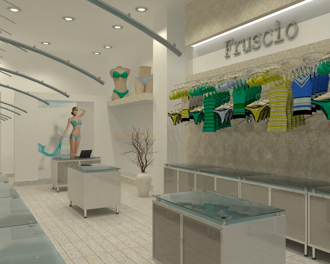

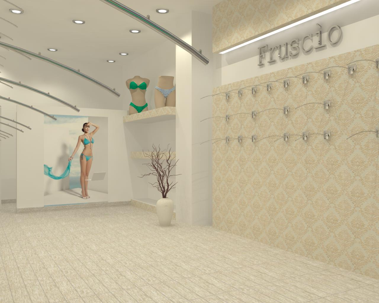

Camera = Impostazioni di default con F-Number a 4
CM = Reinhard - DM 1 - BR 1 - Gamma 2.2 (default)
Illuminazione = Medium Quality (default)
LUCI :
1 - sun+sky intensity 0.7 turbidity 2 (il resto default)
1 - Area, davanti alla vetrata (praticamente dietro alla camera) Intensity 1 Subdivision 8 no decay
19 - faretti intensità 600 luci IES
Ai vetri dei faretti, materiale luminanza canale attivo a 4000
La differenza tra le due immagini, ultima e penultima sta (credo) nel pavimento.
Ho cercato di scurirlo, ma ora che ci penso credo di aver fatto un errore, non ho agito sulla texture all'esterno, ma direttamente all'interno di cinema, nel diffuse layer del pavimento ho messo un filtro e diminuito la chiarezza del 30 %.
Altre modifiche, a parte l'aggiunta di mobili e biancheria non ne ho fatte (almeno non me ne ricordo

Thanks, stasera provo...ora ne ho messi un po, almeno ho un po di materiale sul quale lavorare...se riesco posto qualcosa domani.robyarch wrote:Perchè non provi a mettere la decadenza ala luce area...impostandola fino a poco prima del muro di fondo della foto? Magari il risultato è meno piatto...tentar non nuoce

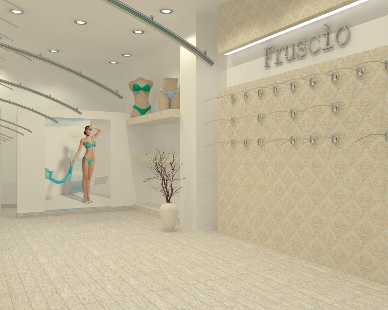

Allora allego due immagini. Stessi identici settaggi. Una priva di mobilio e biancheria, l'altra no.
Il colore della scena, con l'aggiunta del "resto", cambia e perde un po di vita, ma è inevitabile. Voi che ne dite ? L'immagine che devo consegnare, salvo modifiche è quella completa di mobili e biancheria.
@ robyarch...è una collezione della DOSCH.
