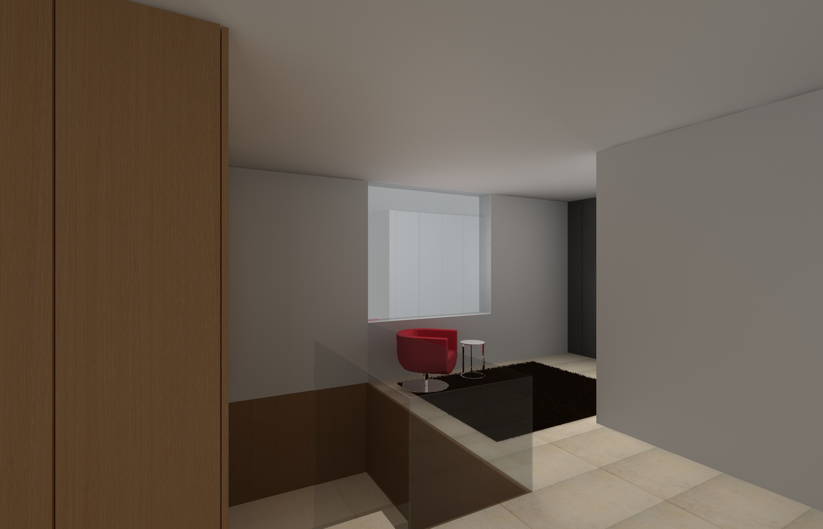

allora questo è un primo risultato...solo che mi rimane sempre il problema del fatto che attraverso il vetro della scala vedo i pixel...
e non so come risolvere.
intanto che te ne pare? :D

rispetto al primo render i miglioramenti ci sono :)
l'illuminazione è ancora da rivedere
per quanto riguarda il vetro è un problema di materiale, posta i suoi parametri
dovresti dettagliare maggiormente il parapetto in cristallo ad esempio con una struttura...con un mancorrente.... cosi' è poco reale
ciao_____

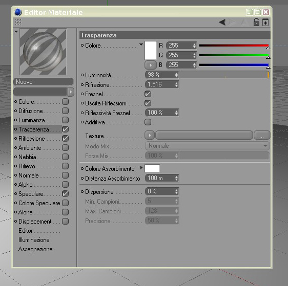

e se usassi un materiale vetro pre impostato dal programma? quello che trovo sotto content browser?
arcnello
Posts: 3235
Location: riviera di ponente
Re: atrio ingresso,
Post by arcnello »
fai una prova veloce creando questo materiale
ciao_________
