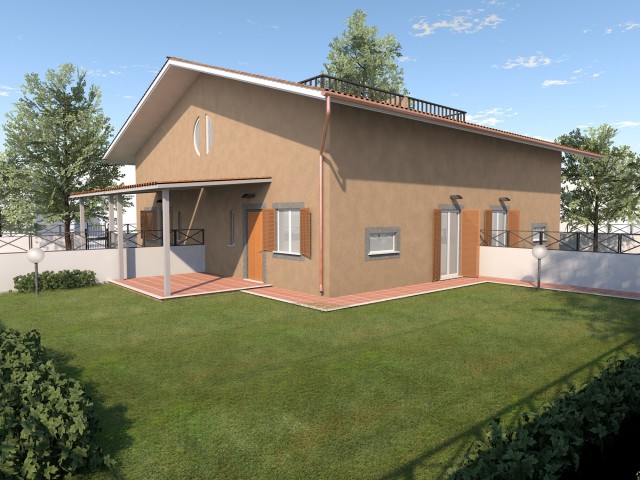

CIao a todos sono di nuovo qui :D
Dopo tanto vi presento l'ultimo arrivato, sono cambiati un po' di colori ed in effetti quel rosetto non era granchè
Questo è stato elaborato con una qualità campionamento del motore fisico basso ed i presettaggi della GI in esterno-cielo fisico. Ho provato ad aumentarli entrambi al massimo (alto) per togliere le macchie visibili soprattutto nell'ombra sottotetto, ma credo ci avrebbe messo due giorni per finirlo..
Ne approfitto per chiedervi, oltre i soliti consigli e critiche, come si dovrebbe fare se al basamento volessi inserire un rivestimento in pietra con orditura e pezzatura irregolare.
Ciao!
Di nuovo ciao......
volevo chiedervi aiuti su stampe a grandi formati: quest'immagine è di 1200x900 pixel a 90 dpi. Per una stampa di 3x3 mt come posso agire? Leggendo discussioni precedenti dovrei fare 30x30 cm a 300 dpi con l'incognita orario (per questa ci sono volute sei ore) e salute pc; altrimenti sto provando a modificare le impostazioni da un programma di fotoritocco ma ignoro i risultati su stampa.
Qualcuno che ci è già passato?

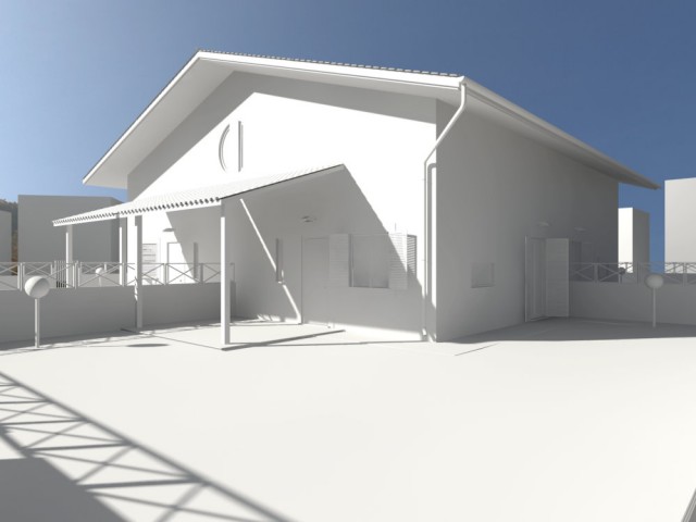

io per valorizzare il tutto ruoterei il sole (se possibile), andando più o meno su una cosa del genere.
ps: ho una luce infinita con decadenza, una dome e uno sfondo.
niente camera o cielo fisico, tanto non sono reali, quindi non puoi fidarti del loro risultato.
la luce nella realtà non ha decadenza, ma il motore di cinema non ragiona come la realtà. vedi tu se così ti appaga o meno.
Golia wrote:Eccomi !
In questa lunga attesa ho inserito un prato (preso qui da arcnello)..a me chiaramente piace, un parere più oggettivo sicuramente sarà meno impietoso
Ho reso i solidi dove sono le texture meno piatti (con spostamenti nell'ordine del cm), non so se è sufficiente..la scala della texture non so se è troppo grande e se si scala automaticamente ingrandendo i solidi.
Starò procedendo nel modo corretto? La luce l'ho accantonata perchè mi pare che a parte i settaggi GI ci siamo..
A presto
