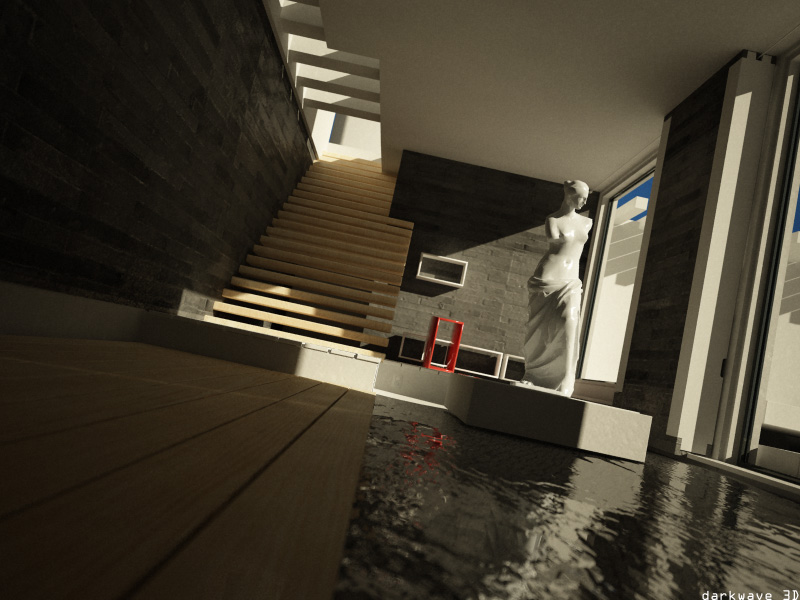

Ragazzi , i miei 2 cent :)
Parametri
Info: Luce infinita phsky + size mult. 1
IR+LC: IR: -3 0 Hem.sub 60 Interpolated Samples 25
detail anhancement Sub Mult. 0.1 Screen radius 30
LC: 1000 Pass 4
Caustic ON
AA Adaptive Sub. Filter On - Box - Filter Radius 0.5
Min rate 0 - Max rate 2
Color Mapping Exponential DM 1.2 BM 0.9 + Subpixel Mapping
Physical Cam
DOF ON
Fnumber3.5
Shutter speed 600
ISO 200

forse aggiungeri piu' luce a mio parere....
stupenda immagine 8-)

Ciao darkwave, ottima immagine anche se un po troppo scura... ha ottime potenzialità.
Ti vorrei ricordare che essendo un test rendering dovresti ( è quasi un obbligo :P) postare i relativi settaggi altrimenti rimane un immagine fine a se stessa senza essere di aiuto alla comunità.
Guarda come abbiamo messo le informazioni tecniche e scrivi le tue; evitando di scrivere un nuovo messaggio ma editando quello contenente l'immagine in modo da non creare disordine.
Ettore.

certo provvedo subito, Esablone.
La luce è voluta cosi, mi piacciono i toni scuri.

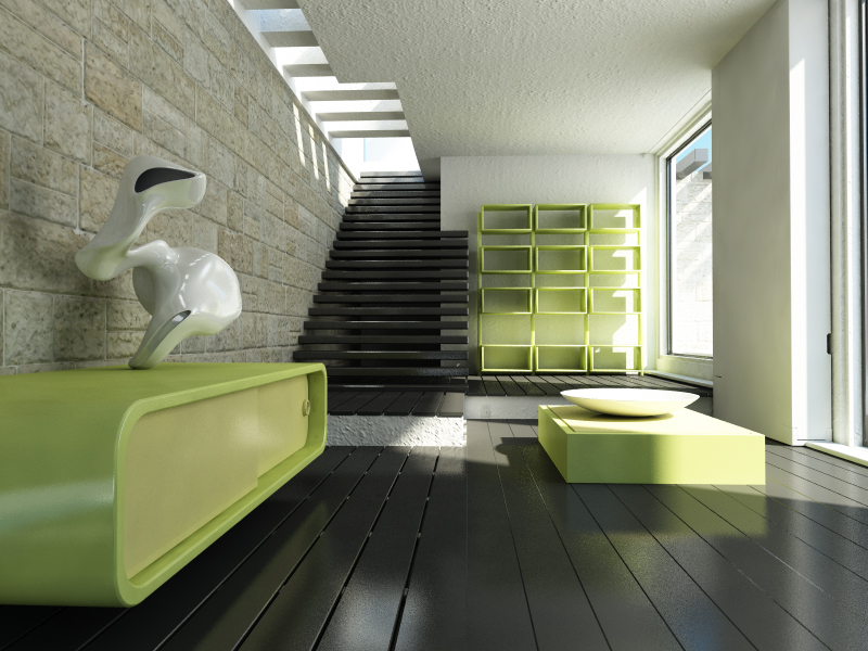

Post by andres326 »
fatta una piccola prova veloce...
physical sun + sky, intensity multiplier 1
vray cam
antialiasing: adaptive DMC
color mapping: exponential
indirect illumination: medium quality

effettivamente apprezzo il tono scuro dell'immagine di darkwave.......non e possibile che ci sia sempre giorno con luce straordinaria nelle immagini......ottimi lavori complimenti.....a tutti...... :)

piccolissima prova..ho solo cambiato i materiali
ph sun + ph sky, 2 luci area in corrispondenza delle finestre
f number 8, shutter speed 50
ir + brute force
cm exponential, dm 1.8 bm 1 con spm
aa adaptive dmc
tempo 43 min

Ottimo, mi piace un sacco... ben fatto...
Dacci qualche info in piu sul settaggio della phsun e phsky. Vorrei capire meglio, dati i due finestroni immensi, il perchè hai usato anche le luci area... Potresti provare senza luci area bilanciando il tutto con ph cam cosi facendo abbatteresti un po i tempi di rendering.
