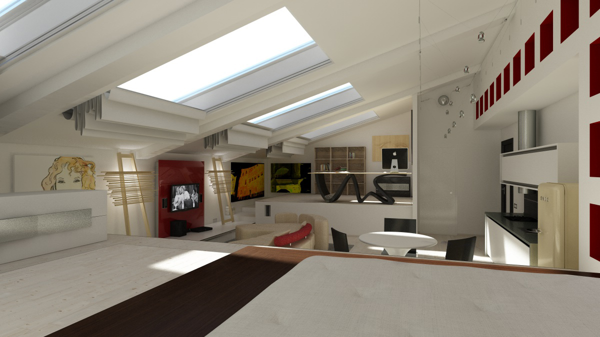

ciao .... io l'ho visto ieri da casa ... ma aspettavo di stare davanti al monitor dello studio per dirti la mia...
Un gran bel lavoro.... alcuni suggerimenti però te li lascio ... su cui lavorarci a futura memoria se ti va
la qualità della GI è pessima ... spero solo perchè è ancora in bozza... troppi troppi artefatti dovresti alzare i valori.
Alucini modelli 3D sono un pò fatti male es.: il divano
ciao.

ciao ragazzo, dato che hai scritto che hai fatto tutte le prove a parametri bassissimi, io proverei almeno in una (scegli quella magari che prende un pò tutta la scena) ad alzare i parametri con le impostazioni finali, così da capire un pò come si comportano i materiali e la luce.
la scena in se mi piace proprio, un bel sottotetto!
ciao ciao

Anto3D wrote: la qualità della GI è pessima ...
grazie del complimento :lol: ...è proprio schifosa :) ma già ci mette 40 minuti così se alzo i valori per le prove son fritto, i finali li sparo più in alto
Anto3D wrote: Alucini modelli 3D sono un pò fatti male es.: il divano
ciao.
:) l'ho fatto io ;) alla mia prima modellazioni completa con cinema :mrgreen:
in bianco ancora tanto tanto reggeva ma così noto che è abbozzato
:-(( mi daresti una mano a capire dove e come poter intervenire per migliorarlo? semmai anche via privata per non infangare il topic

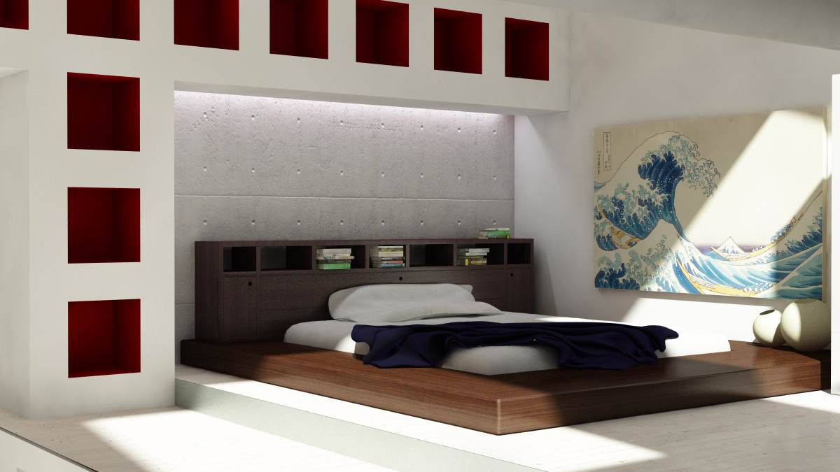

Ieri ho migliorato,partendo da un materiale trovato sul foro ,la coperta ed inizia ad assomigliare alla seta. Ho stropicciato il materasso per fare una prova e nonostante sia da perfezionare nella modellazione inizia ad avere una sembianza veritiera che dite
(mi son accorto dopo che la coperta magicamente entra nel materasso)

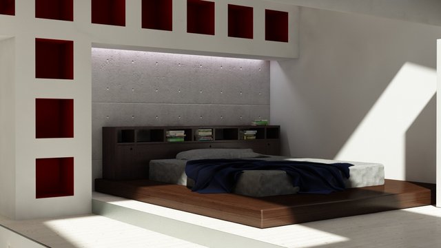

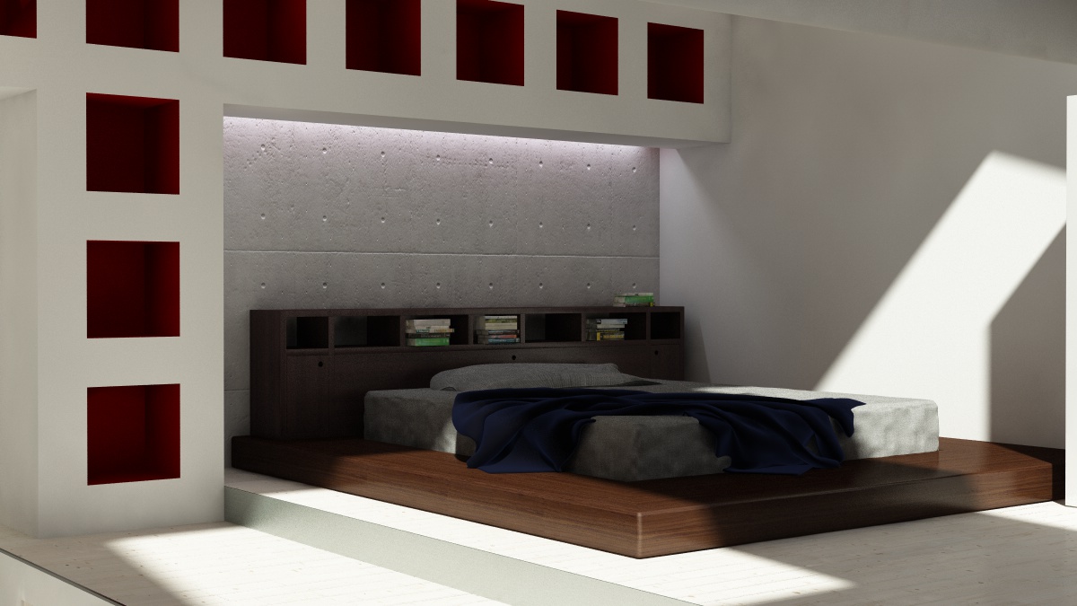

Up zona letto, rifatto completamente il materasso, mi son accorto dopo che le punzonature sono nascoste dalla coperta, credo che farò una modifica alla cartongessatura per inserire una griglia di aerazione, A parte qualche oggetto nelle nicchie e nel piano della cucina, credo che la modellazione sia conclusa (divano escluiso che è da rivedere)
La luce di questa vista come vi sembra? Personalmente mi disturba l'angolo del letto completamente bruciato ma se abbasso i valori mi si sballano tutte le altre camere e se chiudo a 1/20 1/25 mi si perde la luminosità della scena in generale. Quale delle due strade consigliate? Ruoto il sole? :(
PS la coperta di seta ancora è abbastanza bruttina :?

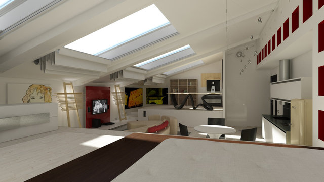

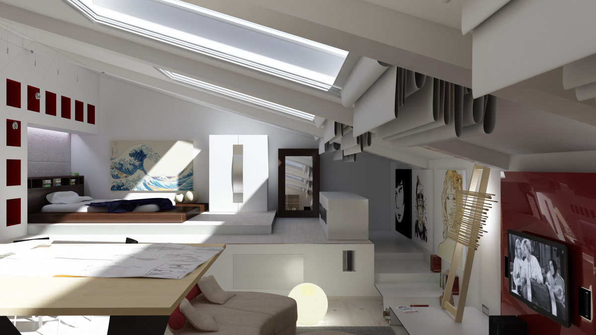

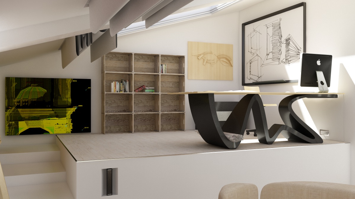

come mi avete suggerito ho fatto due controcampi a qualità migliore
IR
min rate -3
max rate-1
Hs 100
Is 50
light cache 950
Antialiasing
DMC
min sub 1 max sub 6
Threshold 0.01
Displacement
max sub 32
Color Mapping
Dm 0.9
Bm 0.9
Mi salata subito all'occhio il materasso che risulta piatto senza luci radenti
Il laccato nero della struttura del tavolo
La seta ancora non mi esce

Post by gabriele__82 »
forse per il materasso dovresti giocare con lo speculare, hai anche un bel lucernario quasi subito sopra, se ci sono le luci area, dovrebbe assorbire un pò di luce.
per la seta prova il mat che c'è sul sito se non l'hai già preso:
http://vrayc4d.com/manuals/files/materials/fabric
cmq, a me piace come ti sta venendo, bravo!
ciao ciao
hitgracci
Posts: 546
Joined: Fri Jun 27, 2008 2:14 pm
Re: W.I.P. Mansarda
Post by hitgracci »
Grazie
No per la seta avevo trovato qualcosa su un topic nel forum, appena finisco un lavoro la provo grazie del link!
Si il materasso non è molto morbido, la luce area gli è praticamente quasi sopra inclinato come la falda.
Mi sa che mi convinene crerarmi una copia della scena con solo le pareti e le impostazioni di luce dove settare ogni volta i materiali :?

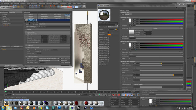

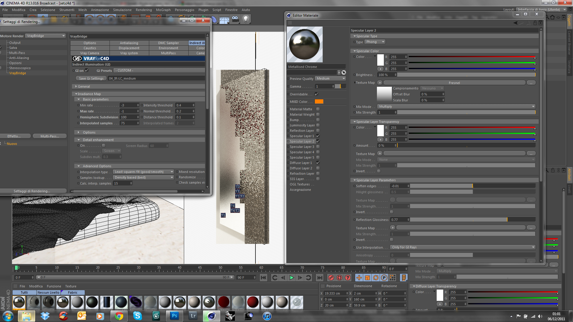

serata vana a cercare un settaggio per il metallo...ragazzi a me mi sembra una ciofeca!
Che parametri devo gestire per non avere quella puntinatura ma un effetto uniforme? pfiu

La puntinatura è dovuta al glossy che vedo a -77,se vuoi che il materiale sia satinato e con meno puntini aumenta le suddivisioni del materiale nel suo speculare inoltre diminuisci il glossy,quando provi per vedere l'effetto finale fai un render region con l'uscita che daresti al rendering,la preview non è uguale ad un'uscita finale,fai una prova
