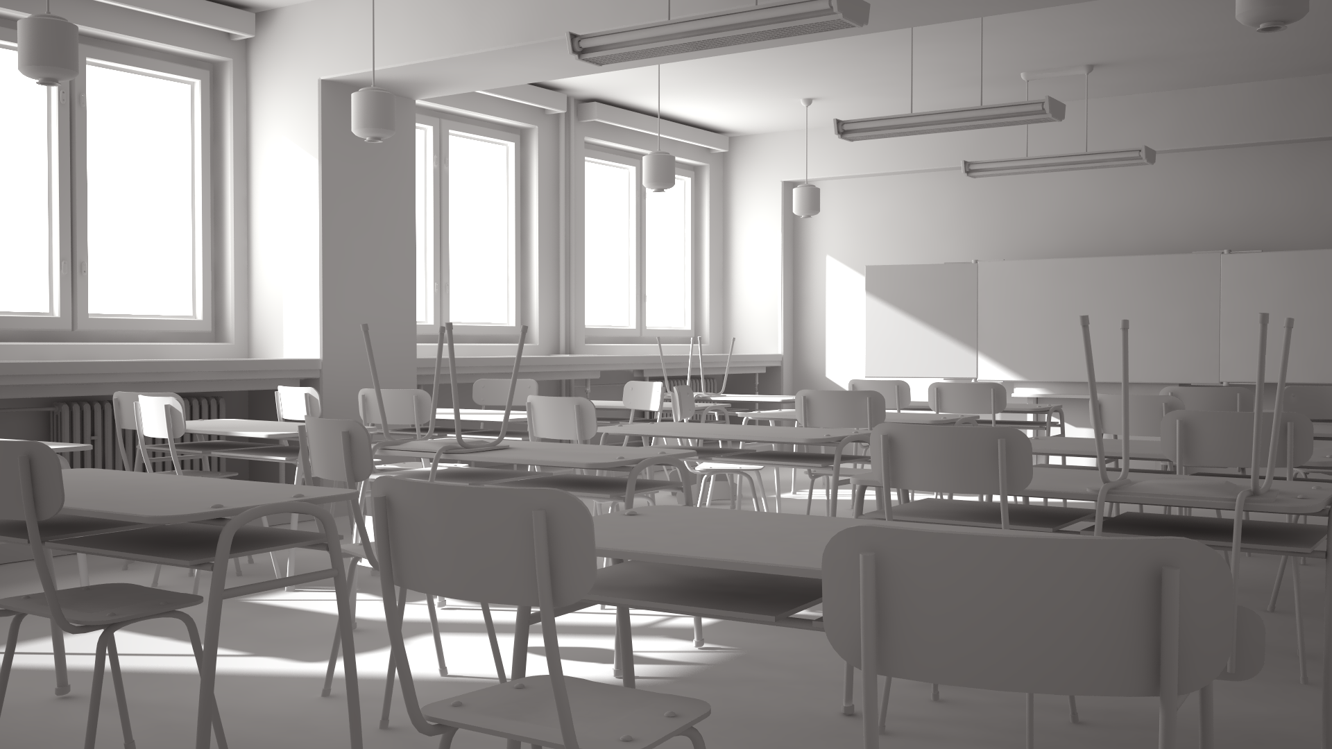

Devo dire che come ambiente è veramente simpatico... di buon esercizio!
Saluti
Antonio
p.s: ovviamente ho usato vray. 35 minuti ad una risoluzione di 2500 lato lungo.

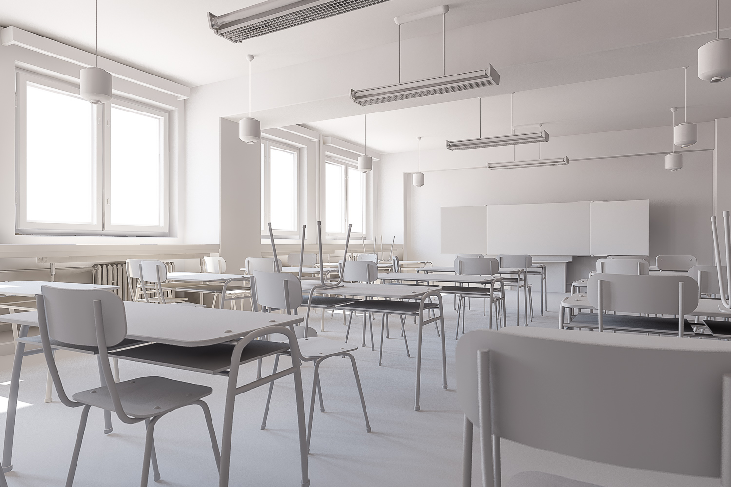

VRay Dome and HDRI, settings low

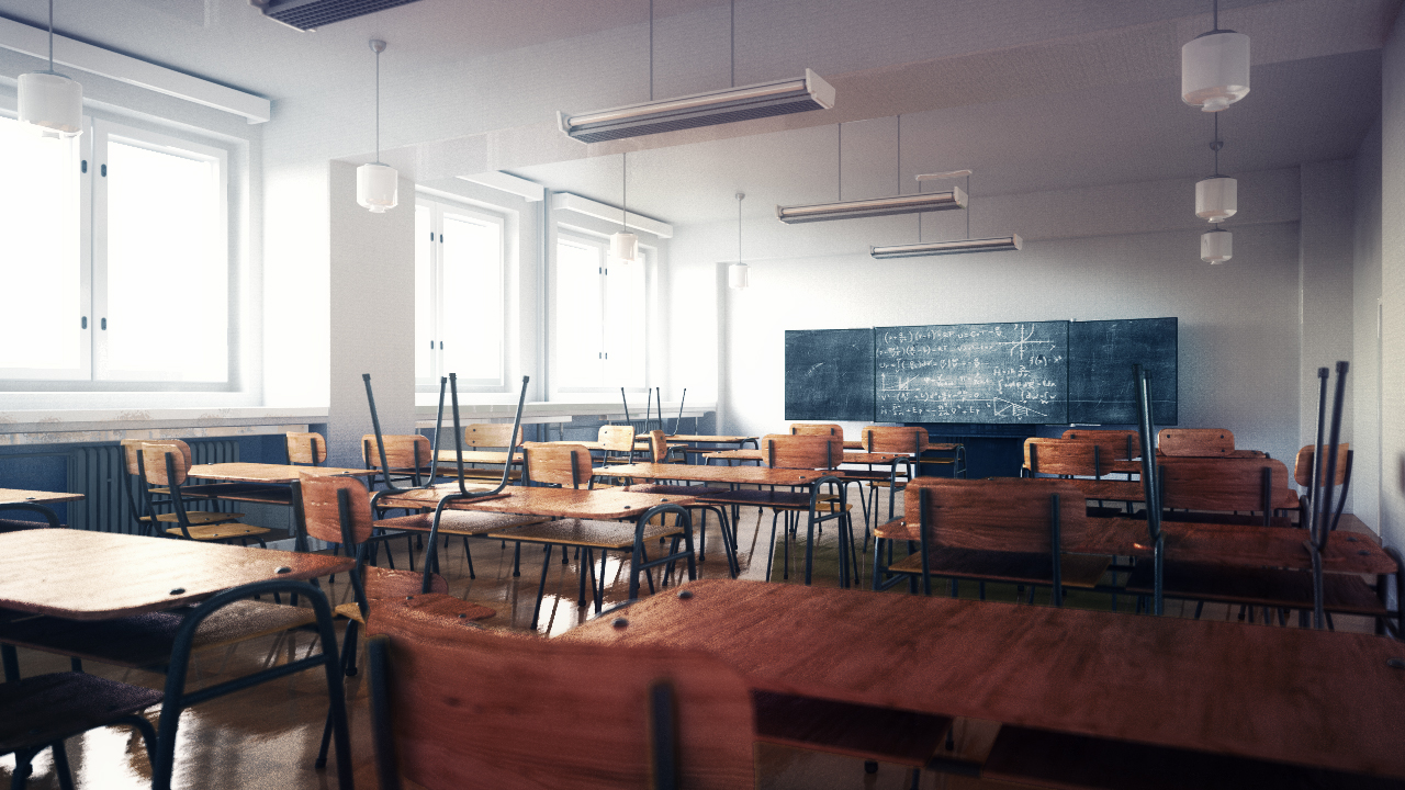

Ciao alex, bel lavoro. Quella centrale è l'out del render?

sì la seconda immagine è l out,
ma non considerarla ai fini del test perchè vray non ha colpe :lol:

Ammazza che lavoro di post, è un'altra immagine! :shock:
