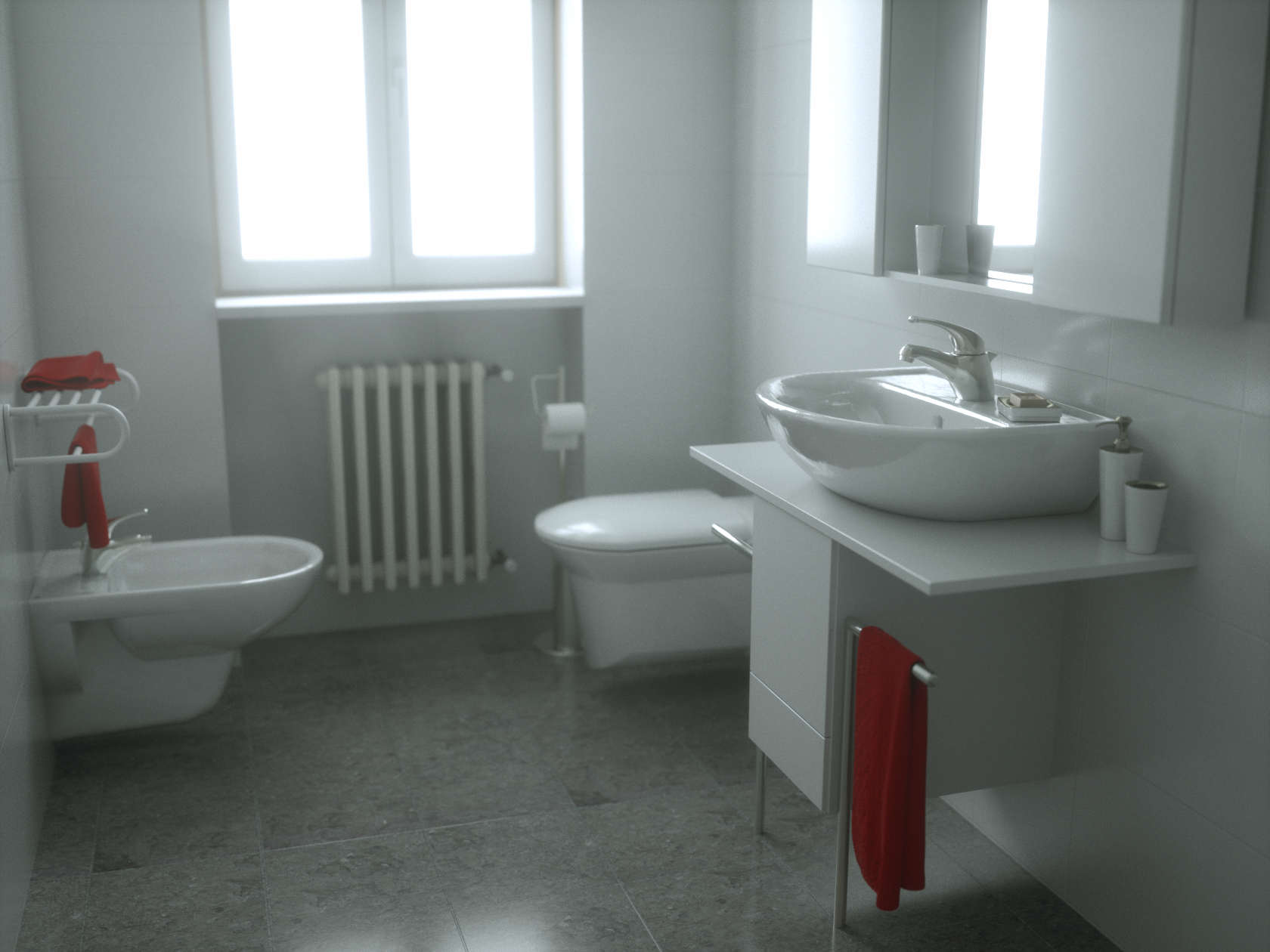

toscano
Posts: 82
Joined: Sun Aug 03, 2008 12:21 pm
Re: Chiaroscuro
Post by toscano »
Due schede somo meglio di una, così come otto, meglio di quattro!
Per farti capire, questo è il primo lavoro fatto con il macbook 15'' con una 650M 2GB. Tieni conto che era la versione 1.24 e che di Octane non ne sapevo NIENTE, ragionando ancora come si faceva con Vray... Adesso siamo alla 3.03 che è il 17-20% più veloce della 2.54, quella del filmato precedente.
L.

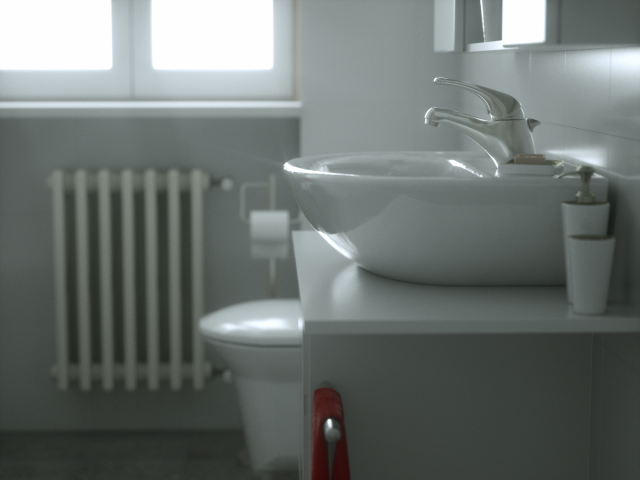

shine
Posts: 136
Joined: Sun Jun 12, 2005 9:33 pm
Re: Chiaroscuro
Post by shine »
Il buon "toscano" mi ha anticipato... :)
Questo è stato il primo lavoro che ho fatto con octane, una scheda, una mezzoretta a render, se ricordo bene (faccio fatica a ricordare quello che ho mangiato ieri....)
vedi, il bello è che è un sistema scalare, quindi puoi iniziare con una, quando e se dovessi prenderne una seconda dimezzi esattamente i tempi, e così via...
Ciao!
