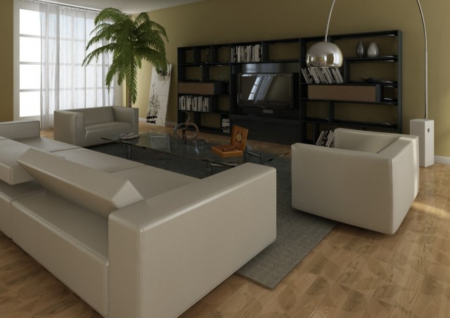

il fatto è questo:
non sapendo niente del funzionamento di una reflex, cioè non so quando è meglio intervenire sul diaframma piuttosto che sulle iso ecc..........forse SOTT voleva dire che utilizzare la camera di v-ray senza modificare le sue impostazioni equivale a non utilizzarla poichè si interverrebbe solo sulle intensità delle luci. (come ho fatto)
A meno che anche con i parametri standart della physicalCamera il risultato finale sia comunque migliore di quella standard di cinema, a me per il momento non cambia niente a livello pratico, posso usare un metodo o un altro.
Quindi prevedo queste soluzioni:
1- fare un corso di fotografia, con annesso acquisto di reflex (sinceramente non ho tanta voglia);
2- rendering senza physicalcamera agendo sull'illuminazione però dopo non so utilizzare il DOF;
3- rendering con physicalcamera (utilizzando i valori standard) agendo sull'illuminazione, posso utilizzare il DOF;
4- qualcuno di voi :P mi insegna come si utilizza :lol: :lol: :lol: (anche se so che non cè una regola ben precisa);
aiutooooooooo :o :o :o :shock:
in attesa di essere illuminato da voi......

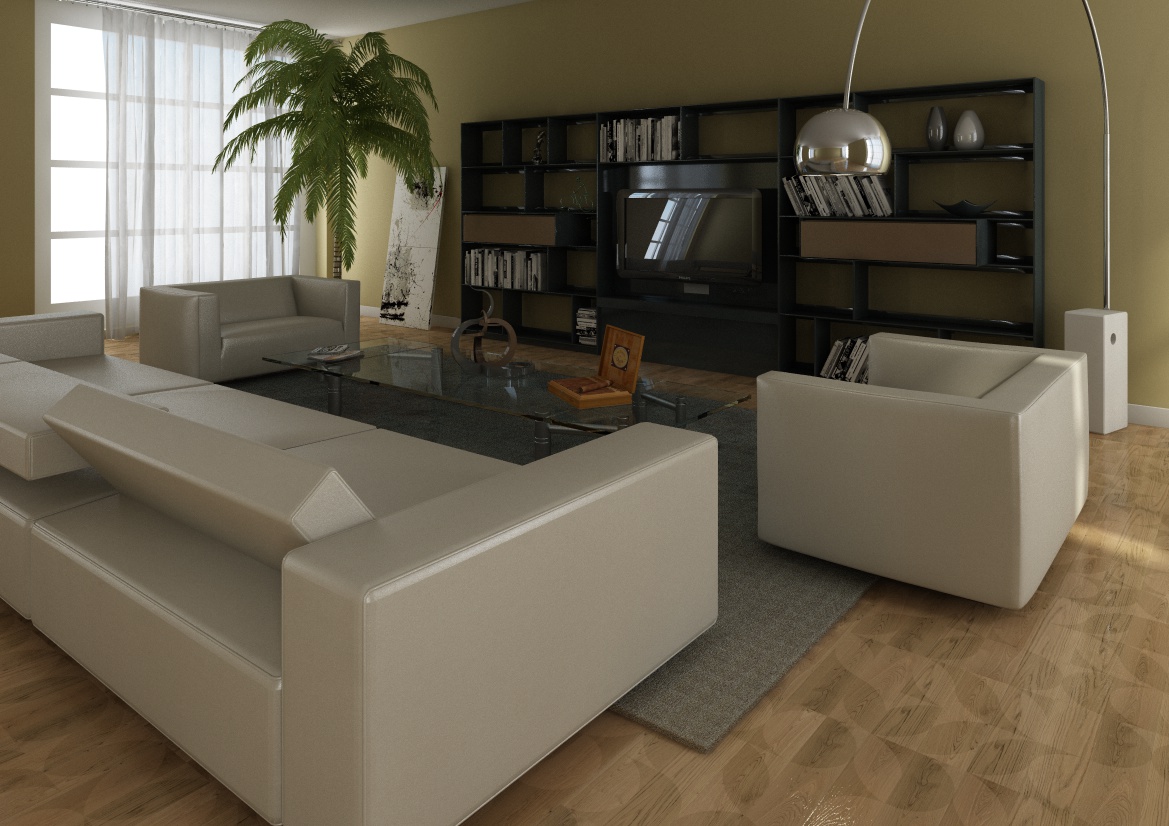

beccatevi questa, l'ho rifatta con l'utilizzo della physicalcamera, parametri standard e aumentate l'intensità della luce da 50 a 500. Siccome è un pò scuretta la dovrò aumentare ancora.
Ciao :)

bella questa ha una luce + reale.fammi una foto dall'alto del file vorrei vedere com'è posizionata la luce

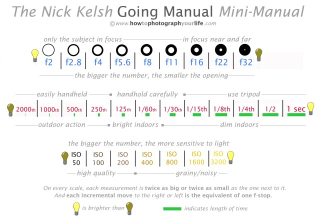

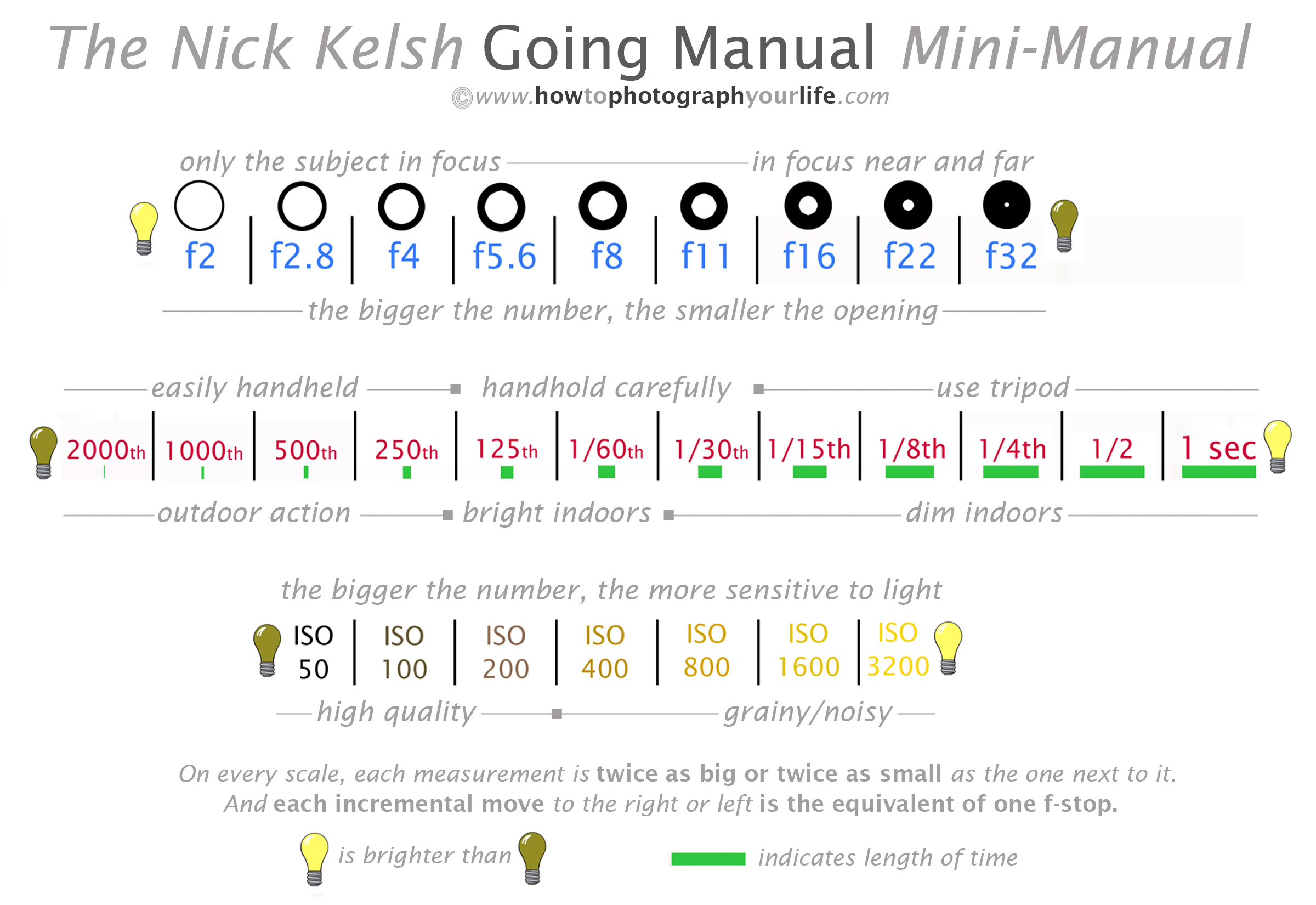

ciao mutilo,
ti allego questa immaginetta che può esserti d'aiuto. ;)
